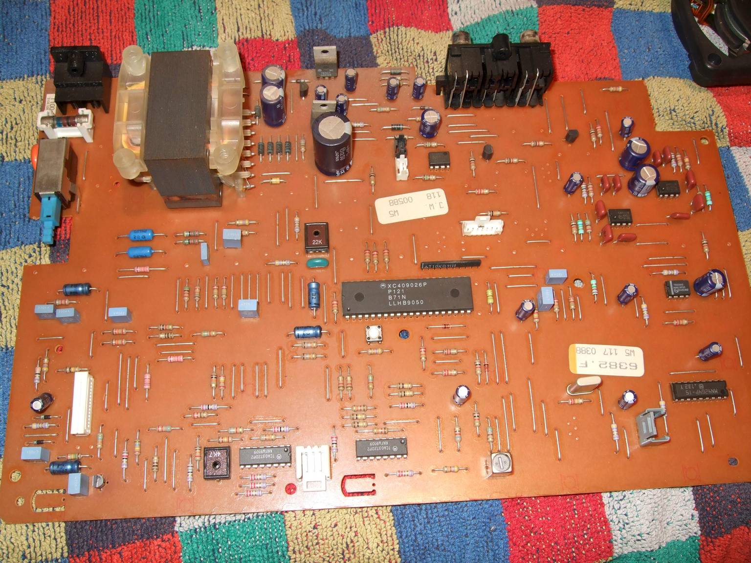

in de donkere hoeken van mijn hobby hok vond ik tijdens het opruimen een oude Philips cd604 die ooit eens van mijn ouders is geweest en al jaren terug bij mij is beland, ik heb hem aangesloten en eigenlijk verrast van hoe goed zo'n oudje eigenlijk nog klinkt, na een zoektocht op het www kwam ik er achter dat hier het CDM 4/19 loopwerk in zit, wat volgens mij wel een hele goede is.
volgens deze side : http://translate.google.nl/translate?sl ... ps614.html is deze cd speler redelijk eenvoudig om te toveren tot een wonder.
en dat is nou mijn uitdaging om dat eens te proberen.

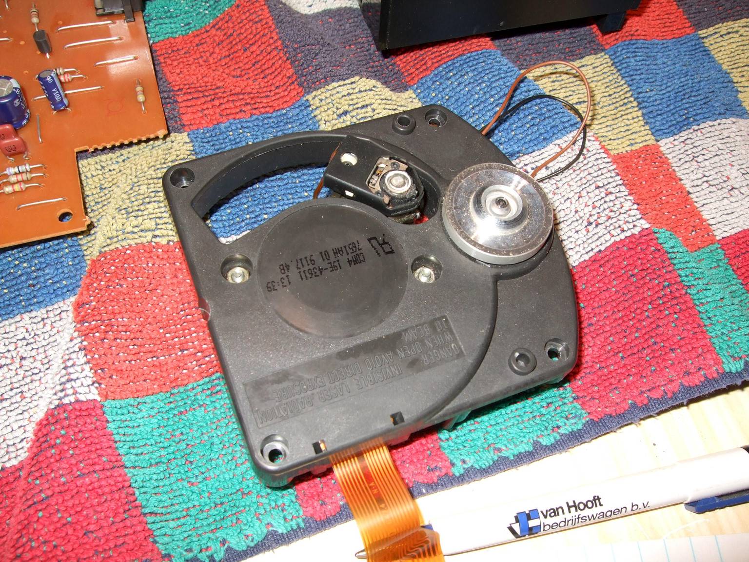

de service manual is ondertussen ook al binnen en de speler ligt vakkundig uit elkaar (op een mooi handdoekje :rofl: )
ik ga als eerste de netaansluiting vervangen door een euro stekker.
de cinch aansluiting word vervangen door wat betere.
de voeding elco's worden ververst waarbij de elco van 1000UF een 2200UF exemplaar word en de 3300UF een 4700UF exemplaar word, de elco's bij de opa's en de dac worden ververst door dezelfde orginele waardes.
de koppel C worden natuurlijk vervangen, hier zo nog een vraag over.
verder komen er wat koelblokjes op de voedings--stabilatoren
ik heb elders begrepen dat het vervangen van de 1n4002 diodes ook nut heeft maar weet nog niet waarvoor ik ze zou kunnen vervangen (tips?)
de opamps wil ik ook vervangen, de auteur van de Poolse site geeft aan een voorkeur te hebben voor de burr browne opa 2604, nu heb ik gezien dat dick best de opa 2604 in het assortiment heeft, nu ga ik er van uit dat burr browne een merk is,
is de dick best opa dan een goede keus of zou het beter zijn om even door te zoeken naar een burr browne???
dan nog een (voor mij) technische vraag, begrijp ik het goed dat wanneer ik de koppel c rechtstreeks vanaf pen 7(van de opamp) naar de cinch laat gaan ik de mute schakeling passeer en dit dus eigenlijk de beste oplossing is??
dit zijn de dingen die ik als eerste wil gaan doen, niets echt spectaculair dus (voor mij wel)
daarna gewoon luisteren of ik er iets mee opschiet, als dit enigszins nut heeft ach misschien dan nog wel een buizen eindtrap.
maar eerste hier mee aan de knutsel
sander

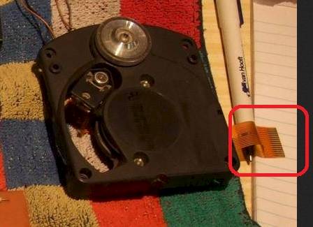

Die loopwerkjes kunnen niet zo goed tegen statische elektriciteit ... doe daarom tijdens het knutselen even een paperclipje over de flatcable zodat alle banen worden kortgesloten :idea:
Berichten: 14139
Re: philips cd 604 modificatie
Inderdaad, dit schijnt tamelijk gevoelig te zijn, ik hoop dat het kwaad nog niet is geschied.

dank voor de tips, het loopwerk heb ik er uitgehaald volgens de methode van de service manual maar die paperclip ga ik met inbouwen zeker gebruiken.

Als je nu de clip er op doet dan weet je ook dat er niets kan gebeuren als je de unit even moet verplaatsen, en vergeet niet dat het nu hartje winter is dus dat we allemaal erg veel last hebben van statische elektriciteit :shock:

inmidddels zijn er verschillende elco's uit de voeding vervangen door zwaardere en betere types, de opamps zijn er uit gesoldeerd en de ic voetjes erin zodat straks de nieuwe er zo ingeklikt kunnen worden.
voor de koppel c heb ik ook een mooi paar gevonden,
maar zie ik het goed dat ik, als ik vanaf de plus van de elco die er nu in zit met een nieuwe kondensator direct naar de cinch uitgang ga ik de mute regeling omzeil??
wie wil er het schema even bestuderen :roll:
