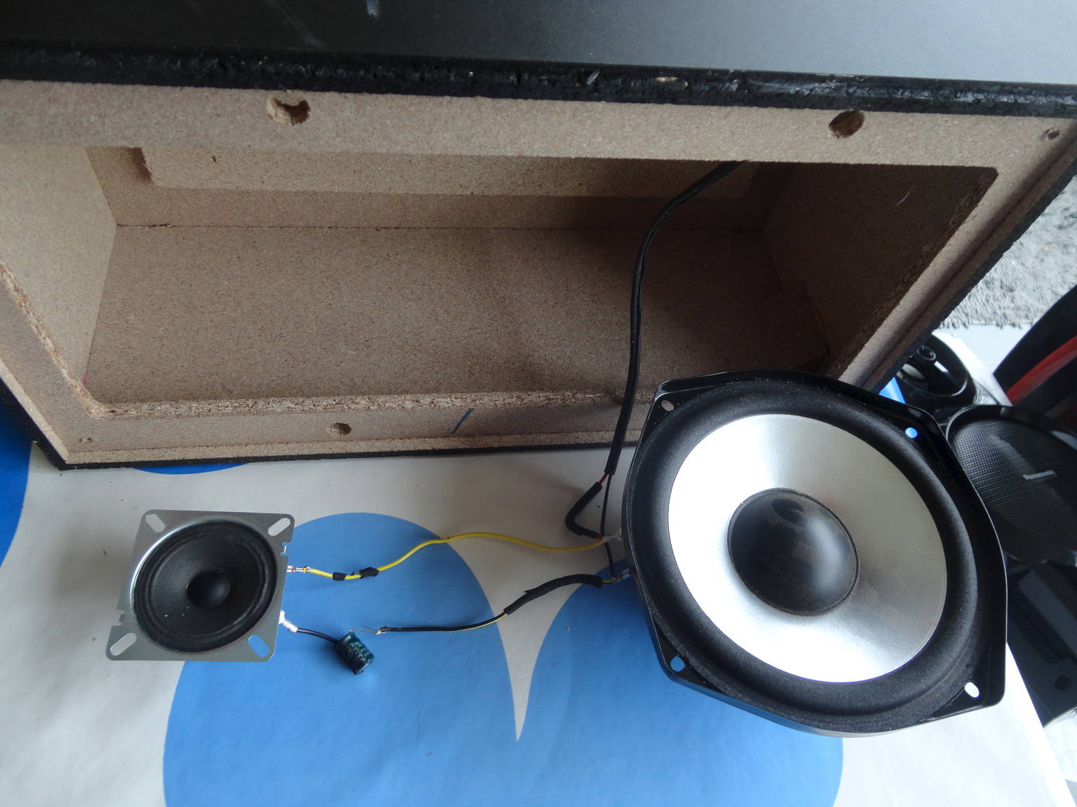

Omdat mijn tweeter niet meer werkt, heb ik de luidspreker uit elkaar gehaald.
Nu vroeg ik mij af of het kan liggen aan de condensator die in serie is geschakeld met de tweeter?
Iemand een idee hoe je dit kan controleren?

Door de condensator te overbruggen (zie bijgevoegd plaatje).
