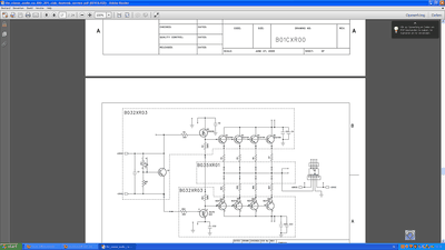

Ik heb ter reparatie een versterker gekregen. Het apparaat werkt wel maar vervormd vooral in het midden gebied. Ik heb dit probleem in het verleden bij een Marantz pm 80 gehad en kwam er bij die achter dat de ruststroom niet meer instelbaar was. Bij (nu) deze versterker ook geen bias meer in te stellen.
Bij de marantz was het een kwestie van een "biastor" vervangen en presto.
Bij deze versterker zit er een mps 2222 op het koellichaam gemonteerd welke volgens mij deze functie vervuld. Echter ben ik geen expert in het schema lezen.
Mijn vragen zijn is dit waarschijnlijk en waarmee kan ik de msp2222 vervangen. Er staat op de site van Dick best een vervanger voor de mps2222a want natuurlijk is de mps2222 niet meer verkrijgbaar.
De vervanger zou zijn pn2222a http://www.dickbest.nl/index.php?_a=vie ... uctId=8482
De datasheets staan hier :
http://alltransistors.com/pdfview.php?d ... e=_wietron
http://alltransistors.com/pdfview.php?d ... f&dire=_st

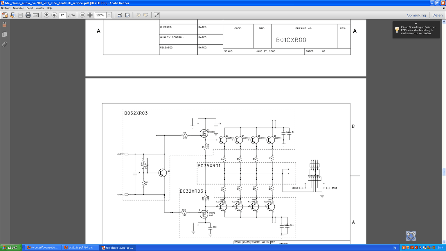

De transistor Q1 genoemd is de mps2222 en de instelpot daarvoor is die van de bias.

Heb je al met je scope geprikt om te kijken hoe je +DRIVE en -DRIVE er uit zien?
Ik zag die 21193/4 combo en dacht, volgens mij is dit geen mainstream apparaat. Even scannen over het plaatje en zag toen de beauty, Classe CA-200...

Die MPS2222 is de zelfde als de 2N2222. Een oude vrij bekende transistor., alleen zit de 2N2222 in een metalen huisje. Een directe vervanger in een plastic huisje is de PN2222, is gewoon dezelfde.
Maar het ontwerp is niet zo'n beauty. Het instel potmeterje zit in de verkeerde tak, als dat stuk gaat of het lopertje maakt slecht contact, dan staat de bias op maximum en kan die MPS2222 stuk gaan. Naar alle waarschijnlijkheid is het potmeterje ook stuk, dat dus ook vervangen.
