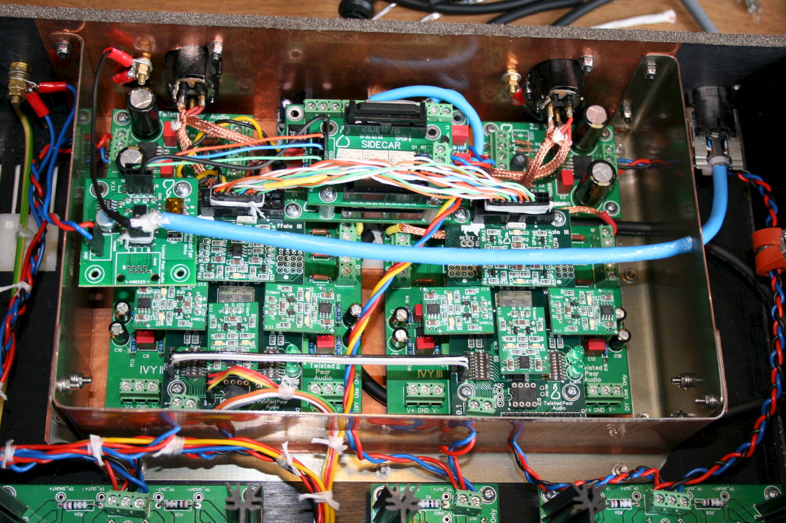

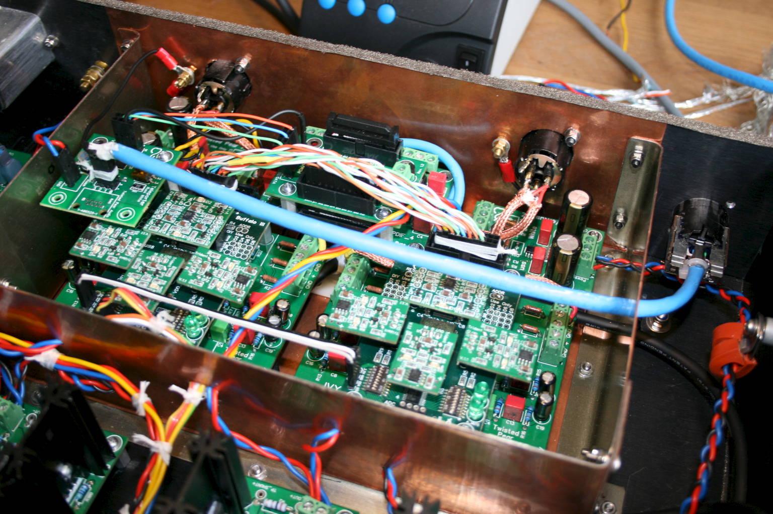

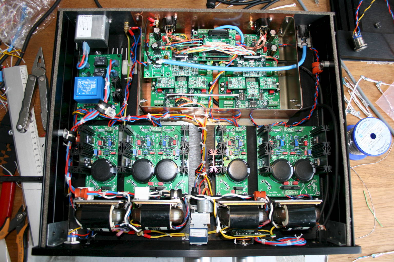

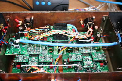

Hallo allemaal,
Na een jaartje lekker geluisterd te hebben naar mijn set had ik voor de winter al spullen in huis gehaald voor de uitbreiding met de teleporter. Waarschijnlijk heeft mijn PC toch een slechte klok in de onboard geluidskaart zitten. Iedere keer dat ik de computer uit standby haal knettert het uit de speakers van de jitter.
Dan moet ik een paar keer Muten of even heen en weer schakelen van input en dat lijnt hij op en is het weg.
Er zijn een heleboel mensen niet zo enthousiast over Toslink dus ik wilde even kijken wat het geluid zou gaan doen met een Teleporter die het I2S signaal via een LVDS naar de voorversterker overbrengt.
Ik was er eigenlijk wel klaar mee na een jaar bezig te zijn geweest met het vorige project dus ik had het even naast me neer gelegd. Toen de winter maar niet over ging heb ik het toch maar weer opgepakt.

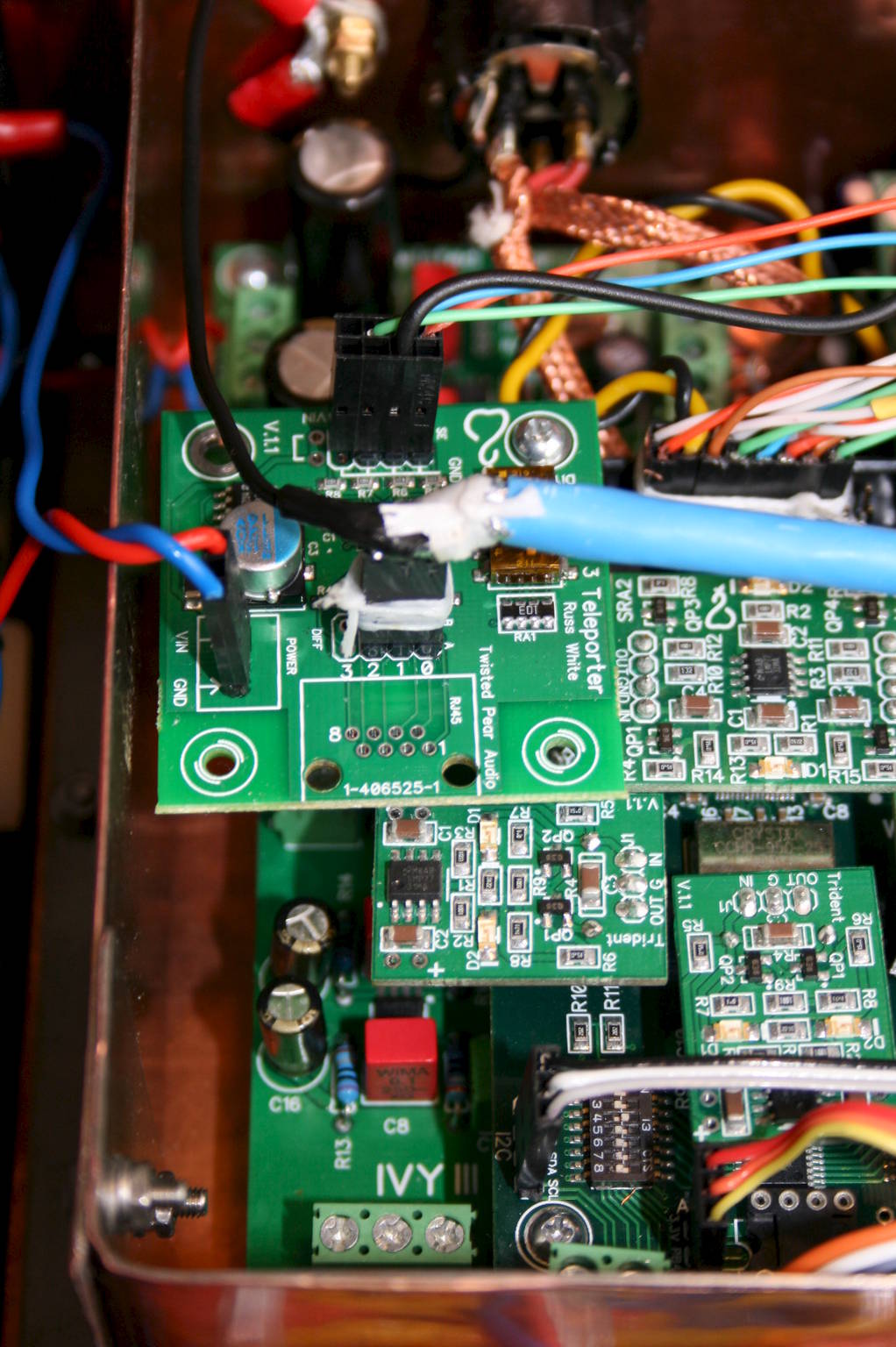

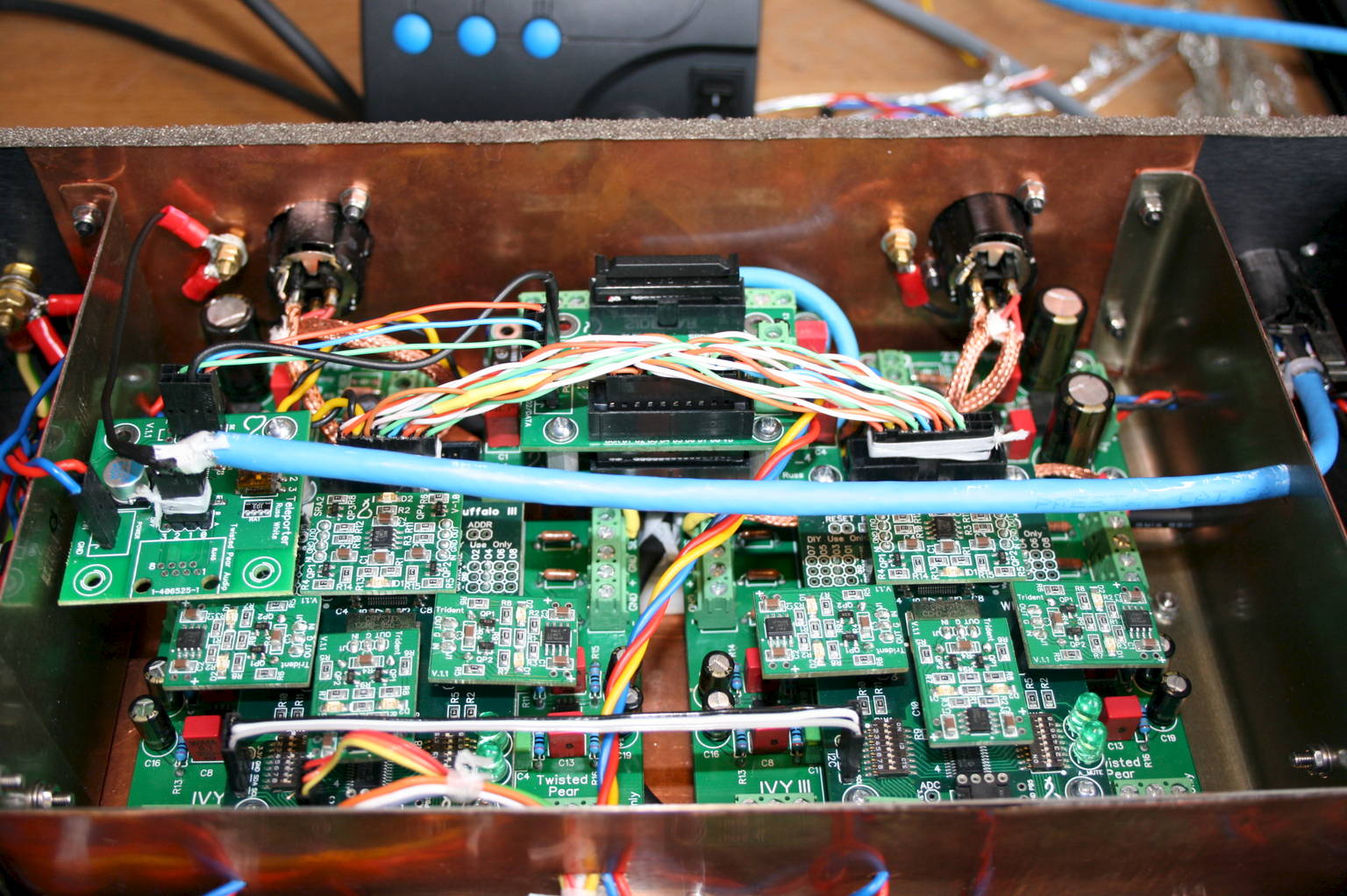

Ik ben begonnen met het her-inrichten van de voorversterker. Ik heb meteen wat verbeteringen aangebracht:
- De signaaldraden van de voorversterker (IVYIII) naar de XLR pluggen heb ik van dezelfde Mogami draden voorzien als in de rest van het systeem. Ook heb ik een poging gedaan deze te Shielden.
- Ik heb alle soldeerverbindingen verbeterd van de IVY's en de Ventus Headphone amps.
- Op advies van TPA heb ik CC1 weggelaten van de Ventus' omdat dit voor DC Offset kan zorgen.
- Ik heb een aarde en een signaalverbinding omgedraaid op de Headphone Jack (dat zal een probleempje oplossen hoop ik)
- Ik heb een draad getrokken van channel 3 van het Rotary Selector Board naar "B" op de Sidecar. Zodra ik nu USB selecteer op de versterker zal hierdoor het relais op de Sidecar geschakeld worden die er voor zorgd dat andere signalen anders dan de I2S genegeerd zullen worden.
- De DAC Firmaware chip heb ik naar Knuisje opgestuurd om te kijken of hij die kan upgraden met de nieuwe software.
Dat staat klaar om getest te worden. Alleen is het nu even wachten op de chippies.
Hieronder vast wat plaatjes van de voorversterker.
Grt,
Jordo

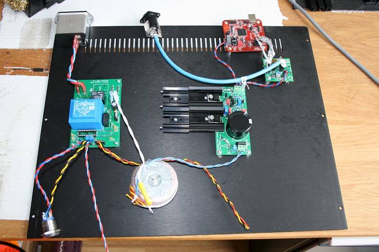

En hier een opzet van de Teleporter Module.

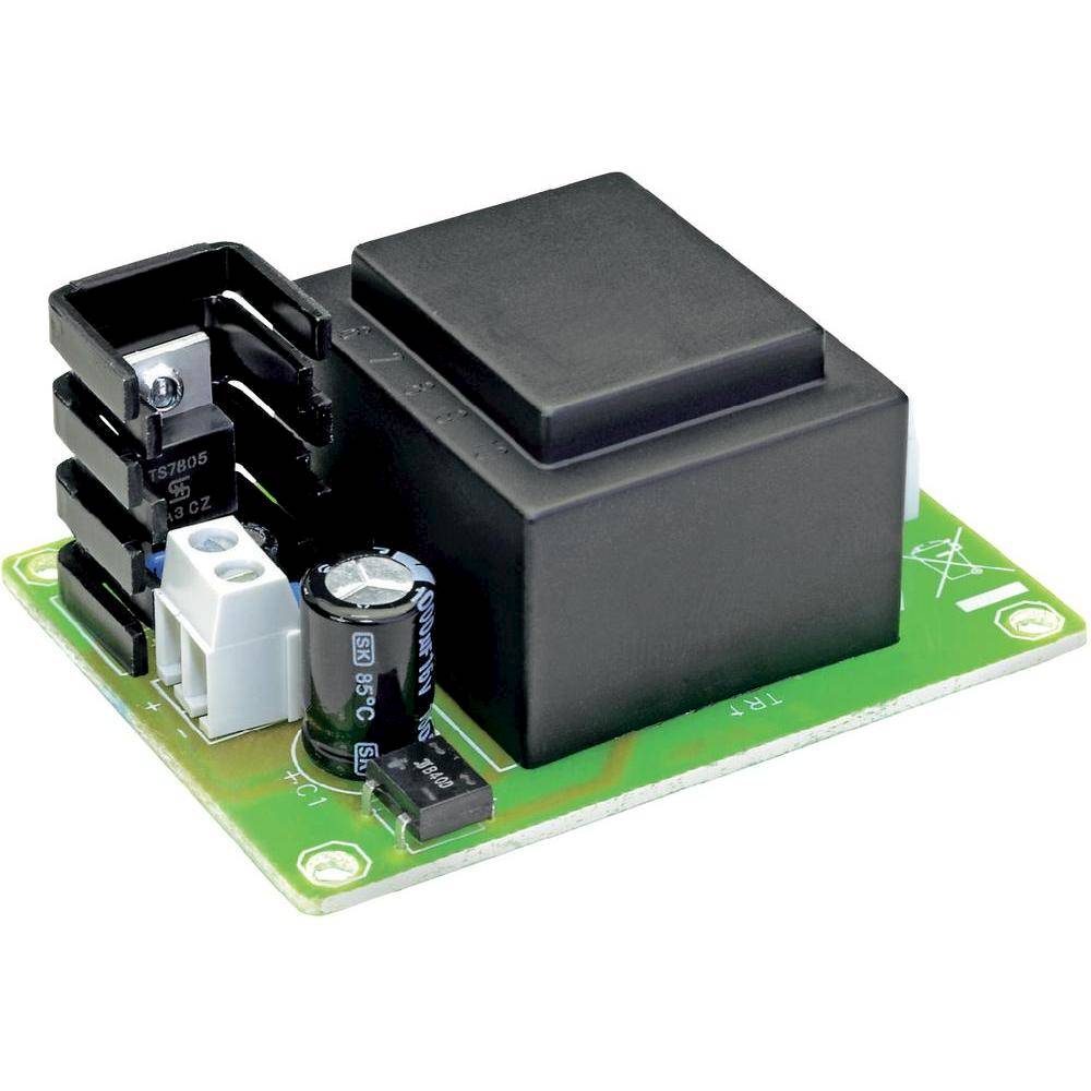

Ik zou ook dit gewoon kunnen doen natuurlijk :)
http://www.conrad.nl/ce/nl/product/190809/
