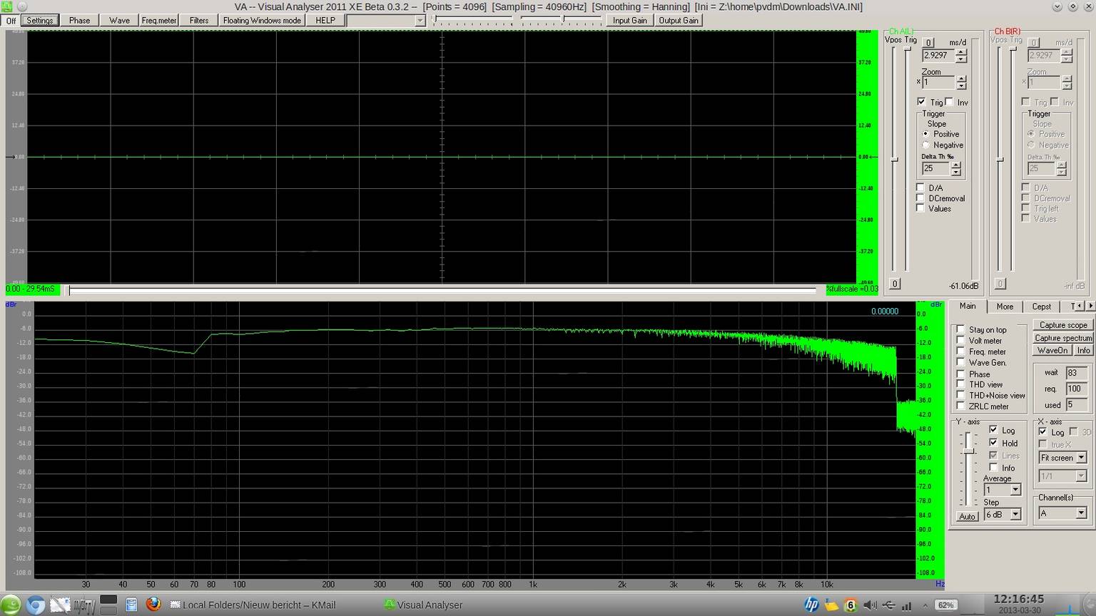

Ik wil graag audio meten, en dan vooral een spectrum analyse van zeg 20 Hz - 20 kHz. Daar wil ik graag een computer voor gebruiken, en dan het programma VA - Visual Analyser, zie hier: http://www.sillanumsoft.org/prod01.htm
Het plaatje wat ik er nu uitkrijg, met de ingebouwde geluidskaart dus, is zoals dit: (zie onderste grafiek)
Dit zou een rechte sweep van een test-cd moeten zijn. Maar dat is hij dus niet. Vergeet het laag, let even op de hoge frequenties, die nemen langzaam af. Ik vermoed dat de goedkope audio chip op het mainboard de boosdoener is.

Als het rechter meet dan zoals in mijn screenshot, dan ga ik denk ik voor zo'n kaartje. Ik heb idd geen poespas nodig. En het moet op linux werken, eigenlijk.

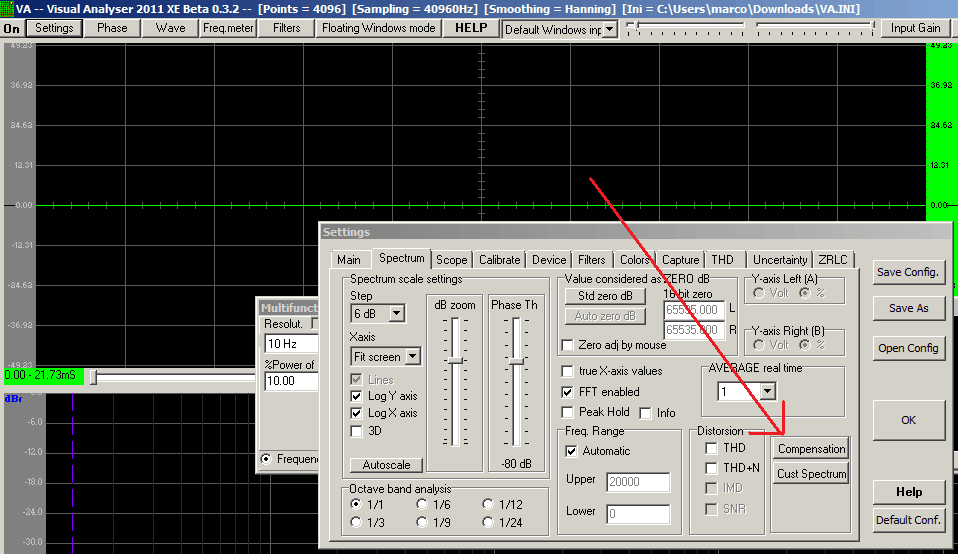

Ik zie dat het programma dit soort afwijkingen ook kan compenseren (frequency response compensation, zie screenshot hieronder). Ken het programma verder niet, dus je zult even in de handleiding moeten graven hoe dit werkt
ALS de meetafwijking consistent is, is hiervoor compenseren dus misschien al genoeg, en kan de portemonnee gesloten blijven ? (Ik ken je toepassing niet, en weet dus ook niet hoe exact je het resultaat nodig hebt...)
