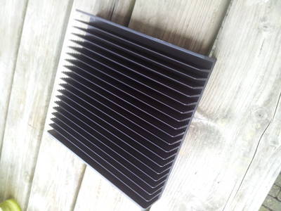

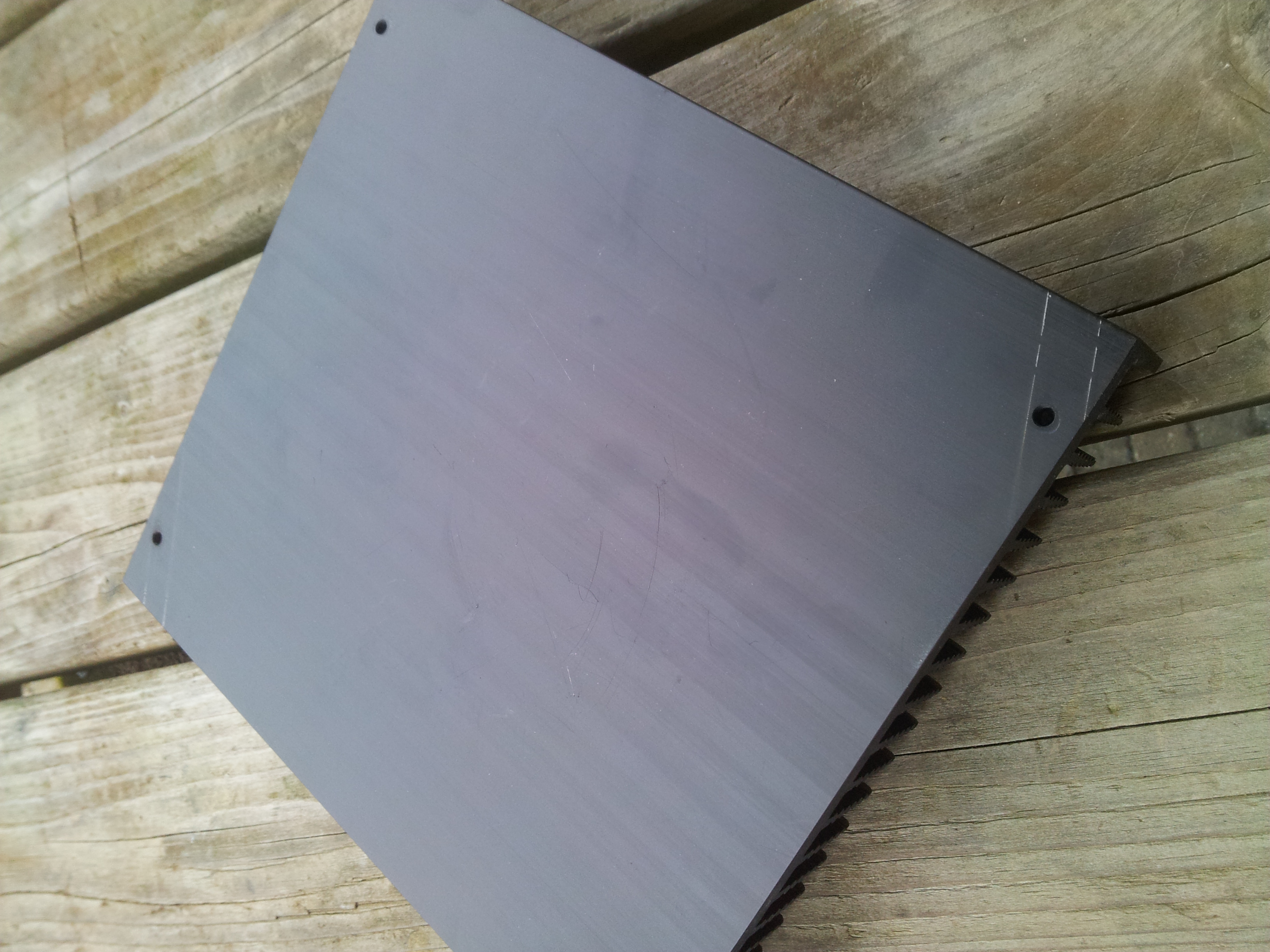

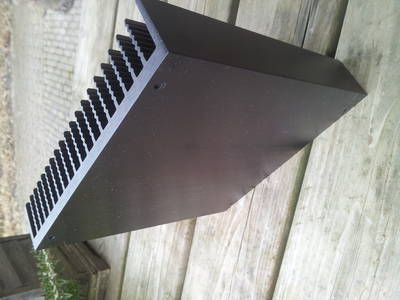

Heren,
De postbode stond begin deze week voor de deur. Alles is gelukkig goed aangekomen. Die mannen van Hifi2000 weten wel van inpakken. Alles onder het piepschuim, gelukkig is het met plavuizen een kwestie van even stofzuigen.
Doordat ik recentelijk mijn schouder uit de kom heb gehad, staat alles even in de ijskast. Ik zal wel even verslag doen van de koelblokken. Ik heb de 210x200x40 en ik vind ze er erg goed uitzien. Op de achterkant zitten wel een paar krasjes, maar niet door de geannodiseerde laag, volgens mij kun je deze er heel goed afpoetsen. Op de achterkant zie je de sporen van de bevestiging tijdens het annodiseren. Niet heel erg fraai, maar dat zie je toch niet meer zodra gemonteerd. De boven- en onderkant zijn geborstelt wat er wel heel goed uitziet. Ik ben erg tevreden, zeker voor de prijs.
