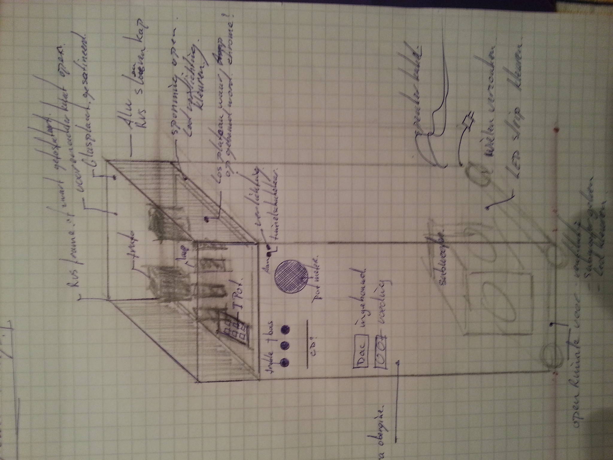

Ja ik ben namelijk ook meubelmaker.
Ik wil een sokkel met daarin een buizenbak maken.
Op die sokkel komt een beeld of vaas te staan ofzo.
Daarin komt ledverlichting en een Dac.
Ook komt er een Ipod samsung dock in.
Zal even een eerste schetsje sturen.

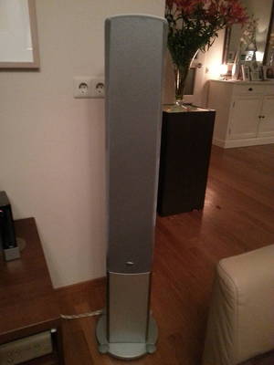

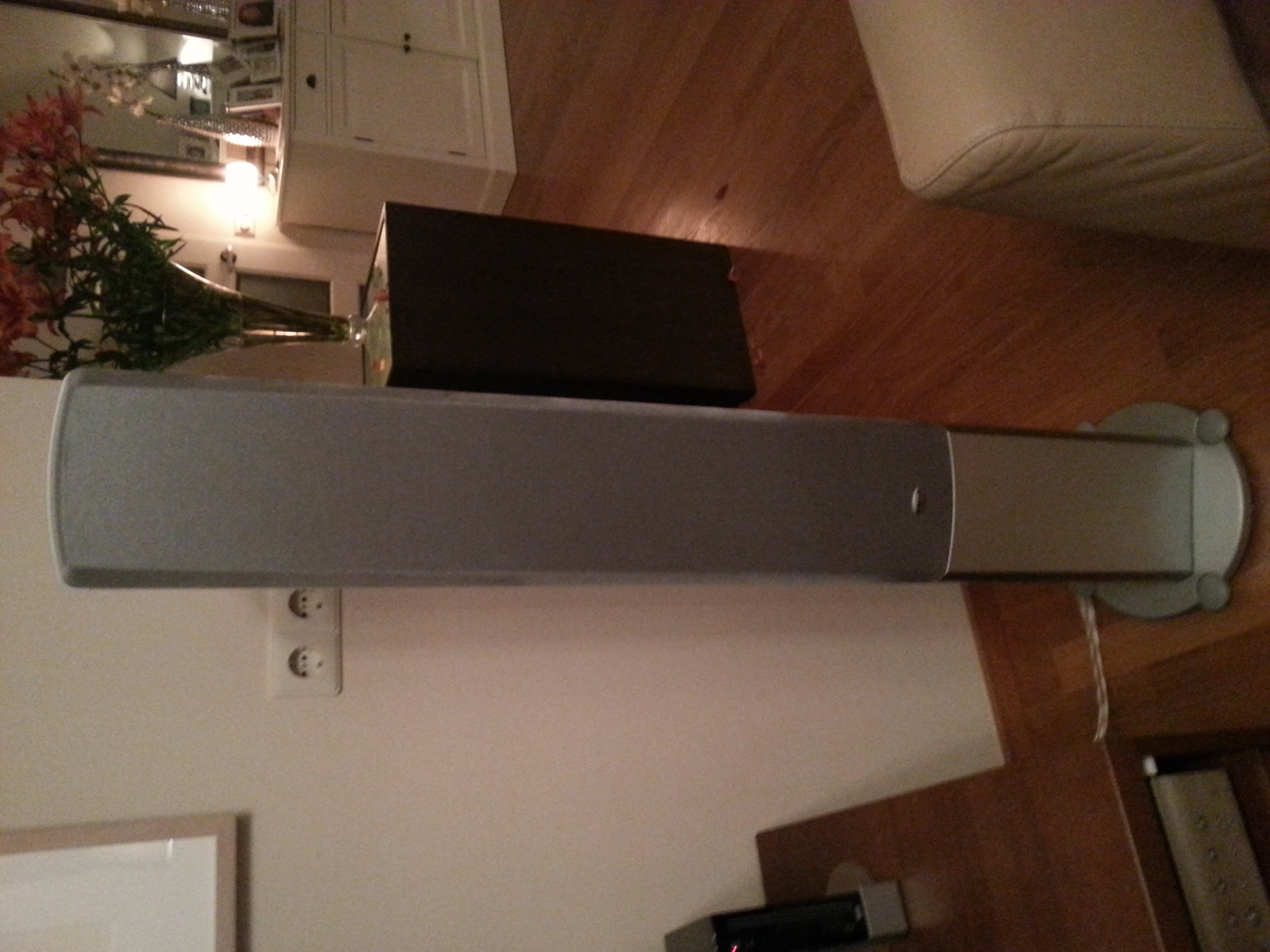

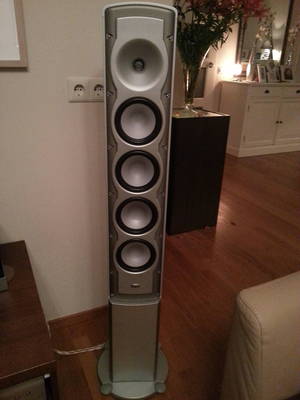

Speakers zijn Klipschrvx54

Met die speakers is een vrij lichte versterker al voldoende voor een hoop decibels!
Single ended is al genoeg, helemaal met die sub erbij (die heb je ook wel nodig, ik zie dat de speakers pas vanaf 75Hz, beginnen.)
Als je wilt investeren kun je een 300B versterker overwegen, maar houdt rekening met kostbare buizen.
Een Single ended 807 of KT88 kan ook. Zelfs de EL34 SE zoals forumlid TheoK aan het bouwen is, is een leuke optie voor deze luidsprekers.
Misschien kun je eerst eens wat verschillende mogelijkheden beluisteren voordat je een keuze maakt wat je gaat bouwen.

Ik heb die sub er niet bij.
Toen ik deze speakers een paar jaar gelede kocht heb ik hier mee gewacht.
Tot mijn verassing geven ze laag erg goed door daarom nog geen sub

Waarom zoveel power als de speakers 98dB bij 1Watt afleveren?
10W is al genoeg voor ruzie met de buren aan het eind van de straat...
