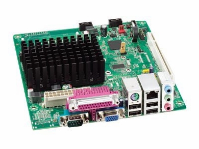

Misschien eens denken aan zoiets, voor €57,- en geen last van een draaiende cooler.
http://www.4allshop.nl/BOXD2500HN
en dan er een compacte voeding, die zijn er voor de ATX aansluiting met een verloop plug naar een externe voeding, maakt ook geen geluid.
http://www.mini-itx.com/store/~picoPSU-160-xt
Ik kan die niet direct vinden, en dan de Vortexbox er op installeren, klaar is kees/Gijs. :D

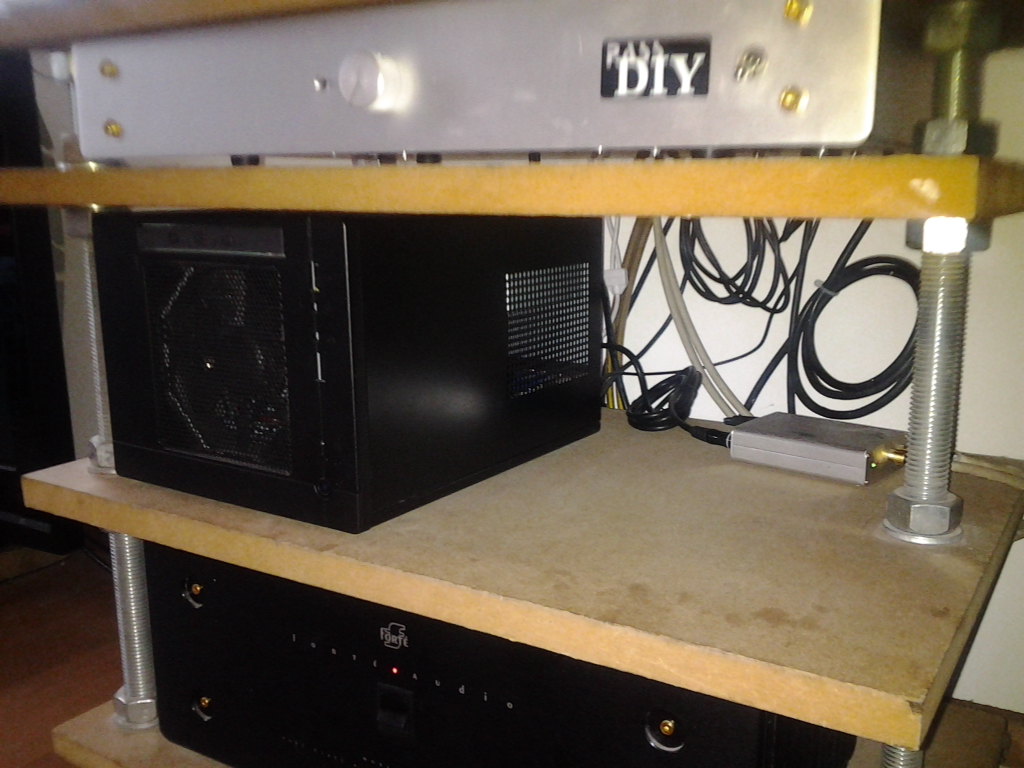

het is een beetje anoniem doosje zo, maar misstaat niet echt.
t Doosje is een silverstone SG-05. Casefan staat stil, maar er zit zoveel ventilatie in de kast dat die echt niet nodig is. Binnenin zit een asrock mini-itx moederbordje met 4 gig geheugen, 128 gB Samsung SSD, klein dvd draaiertje en de standaard voeding. Ernaast ligt een Muse TDA1543 dac, gemod door Jeep.
Samen worden ze gesandwiched tussen een Pass B1 buffer en Forte 4a eindbak, ook van de hand van Heer Nelson. Ben een beetje fan...
