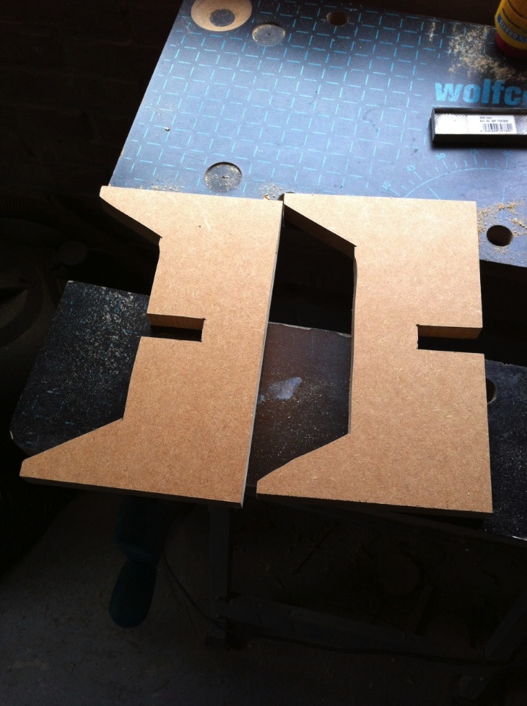

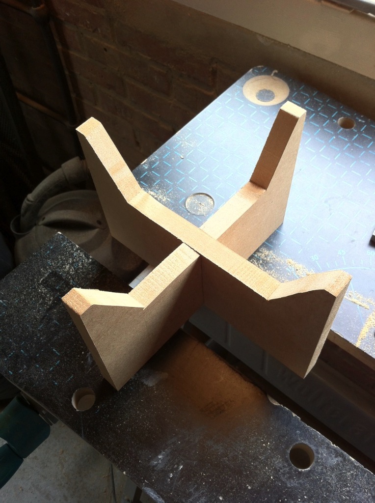

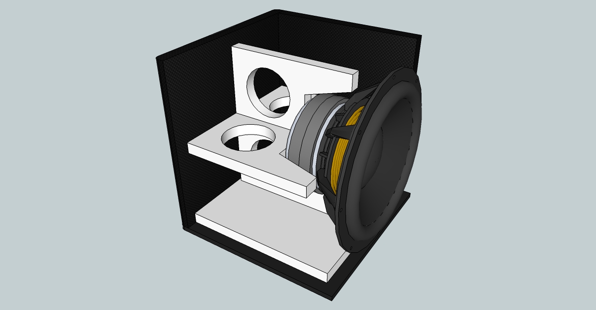

De bracing

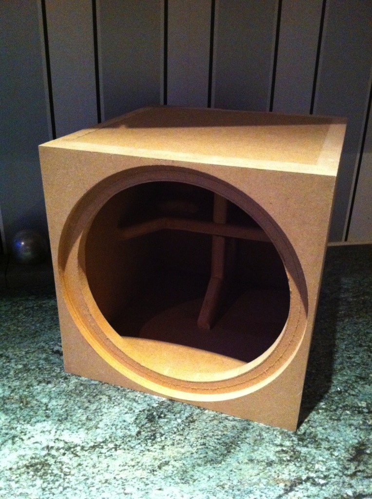

De kast zelf is natuurlijk super simpel 6 plankjes tegen elkaar. De kast is 28x28x28cm.
Hier zie je al de uitsparing voor de blade.

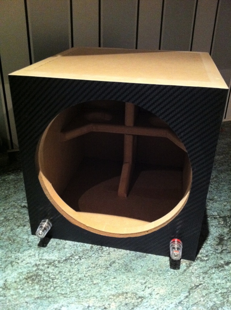

En het woofergat
Er is bijna geen ruimte naast de wooferrand, ongeveer 5mm blijft er over. Living on the edge! ;)

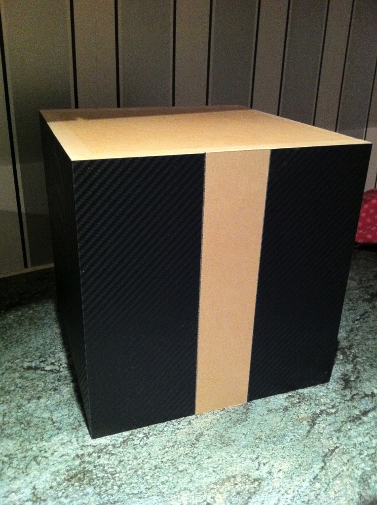

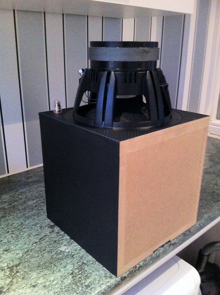

De zijkanten zijn bekleed met carbonfolie uit 1 stuk. Achter de blade komen de 2 uiteinden samen maar dat is uit het zicht. Hier zie je de onbewerkte blade er al voor zitten.
En de andere kant. Door de beperkte ruimte zijn de terminals ieder in een hoek geduwd.
Het beplakken met het carbon werkt perfect met de kleine ruimte naast de woofer. Door de unit op het folie te plaatsen en zijn eigen gewicht te gebruiken om het mooi rond te trekken krijg je een hele strakke overgang op de hoek en ook vooral op dat flinterdunne stukje rand.

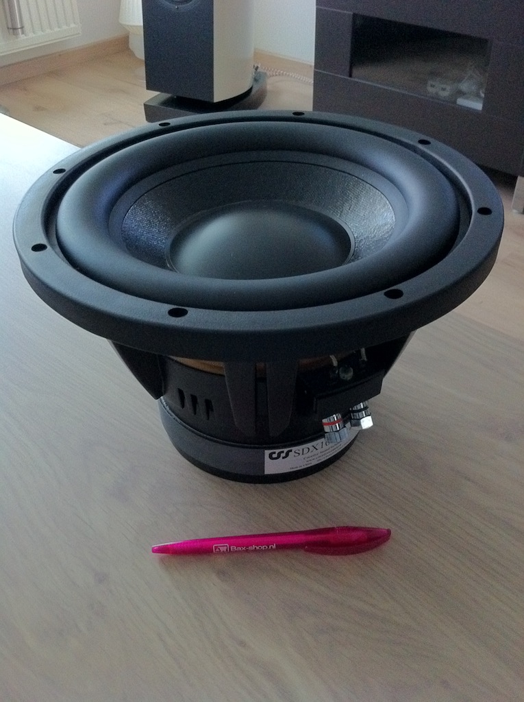

Wat een beest is die woofer toch!

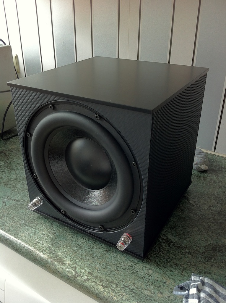

Deksel en bodem gespoten en gemonteerd et voila!

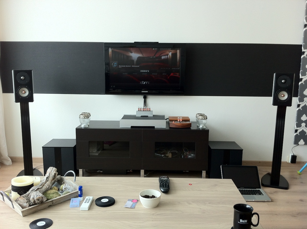

Dit hele proces herhaald voor nr 2 en dan staan ze ineens naast de monitors te spelen
