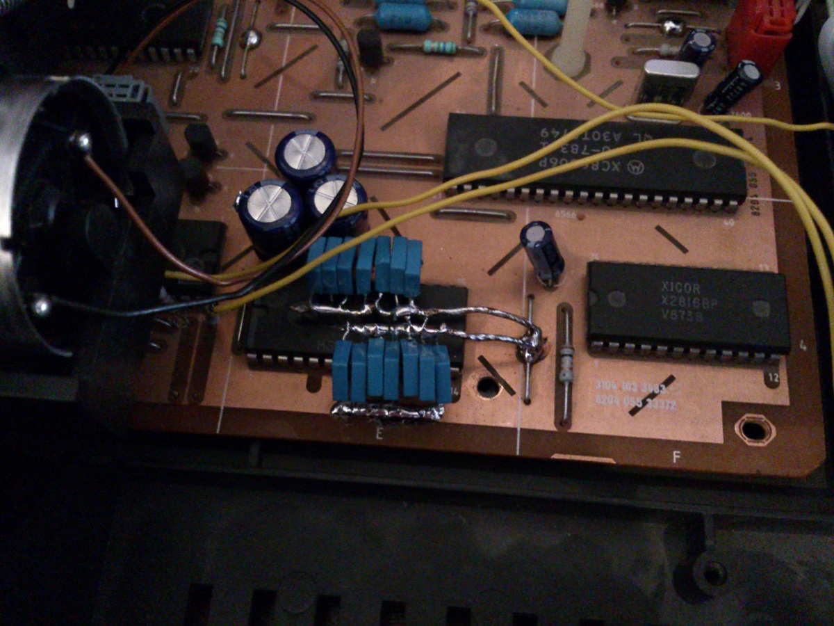

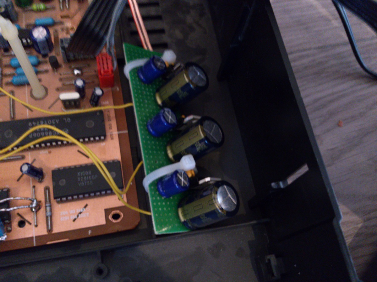

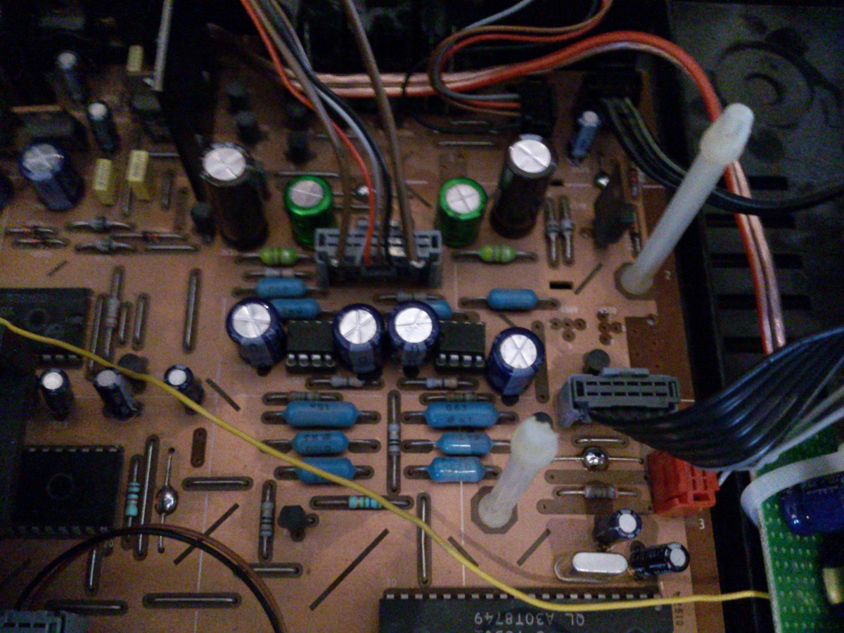

Meteen wat modificaties gedaan:
Elco's in de voeding en bij de IC's vervangen voor verse.
Aparte 5V regelaars voor decoder/oversampler/dac
Opamps vervangen door OPA2134
De 100nF condensatoren bij de TDA1541 vervangen voor betere.
Speelt lekker en kan hopelijk weer een hele tijd mee :)

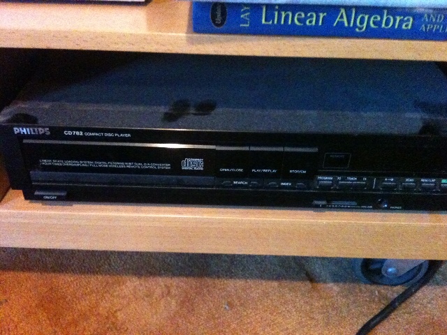

Die ziet er bekend uit. Zoals je ziet wordt die van mij "minder" regelmatig gebruikt.
Zo zag die van mij er ook uit, van buiten en ook van binnen.
