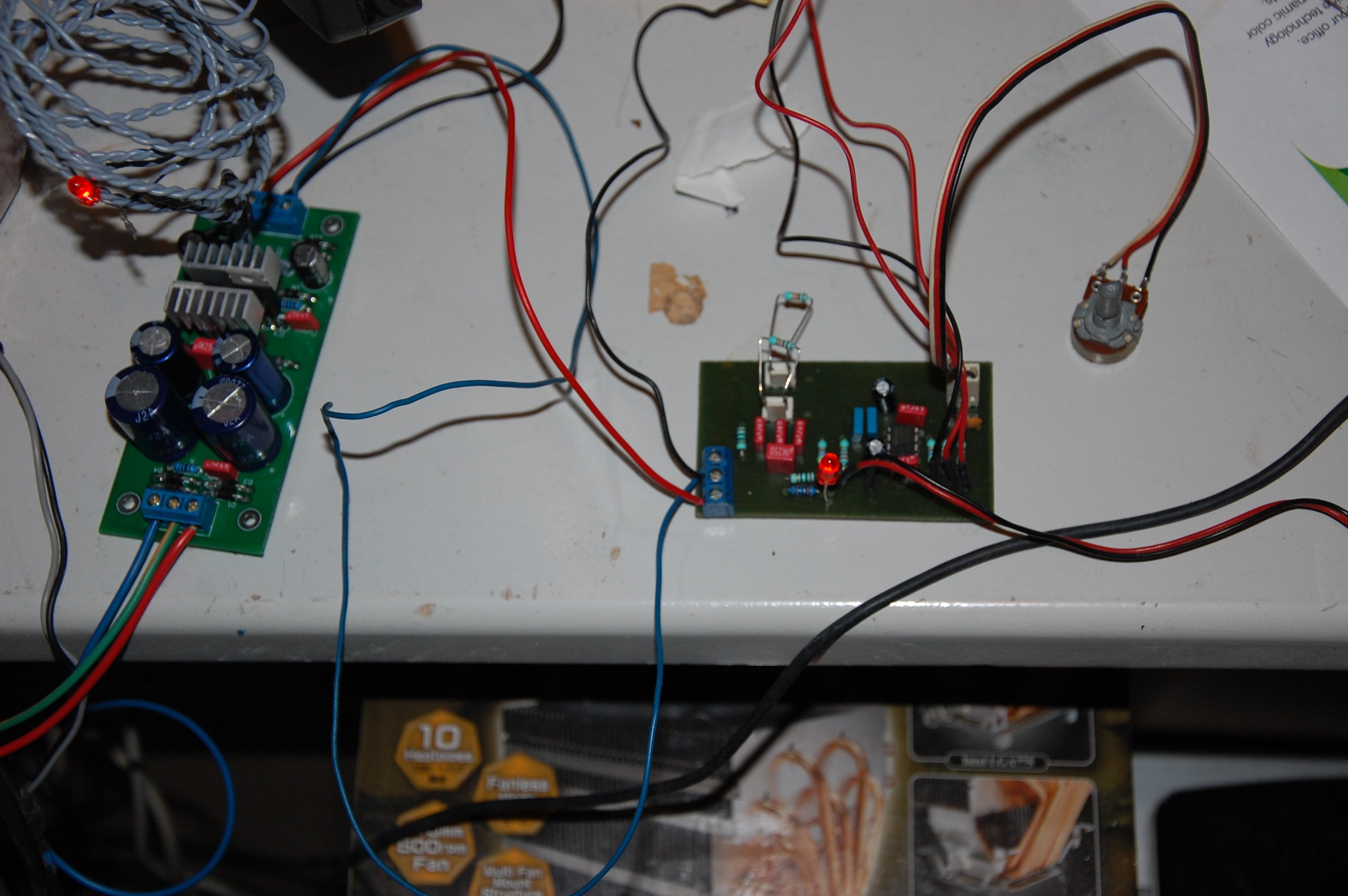

Vandaag in elkaar geknutseld en werkt op zich prima.
Een actief sub filtertje voor in de LM4780 versterker die ik aan het bouwen ben.

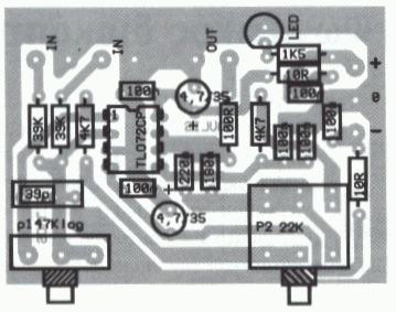

Het is een ontwerpje dat ik van cirquits online gehaald heb. Ik weet verder niet heel veel van de precieze werking of het x-overpunt waar deze nu op ingesteld staat maar voor een subje bij de pc werkt het prima. Misschien dat de overige forumleden zich hierover willen buigen en misschien nog wat verbeteringen aan kunnen dragen.
Het hart van het printje is een tl072 die ik nog op de plank had liggen.
De twee weerstanden die op de connectors zitten zitten er op gesoldeerd omdat ik zo gauw geen 22K potmeter had liggen.

Het is een 2de orde Butterworth laagdoorlaatfilter met instelbaar kantelpunt van 20-120Hz. Met de 12k weerstanden in plaats van de potmeters heb je het kantelpunt vast ingesteld op 34Hz.

34 Hz bij 12? of bedoelde je 22K?

Bij de 22k zit je op 20Hz, met 12k op 34Hz en met de potmeter in de nulstand zit je op 120Hz.

beste Jeroen,
wat zouden de waarden moeten zijn voor resp 100 110 en 120 hz bijv dan?
Berichten: 12872
Re: Actief .1 filter.
Dat gaat evenredig. Met de potmeter in de nulstand houd je de 4k7 weerstanden over. Die waarde bepaalt 120Hz. Met de maximale stand heb je 26k7 en ongeveer 20Hz. Voor 100Hz moet je 1.2x4k7 hebben en voor 110 moet je 1.2/1.1 x 4k7 hebben. Dat is 5k64 resp 5k13. Het verschil is ongeveer 1k en 470 als je standaard waarden neemt.
Dus:
120Hz: geen weerstanden maar draadbruggen
109Hz: 470 ohm
99Hz: 1k
34Hz: 12k
21Hz: 22k
Hopelijk kun je nu de rest zelf uitrekenen.
