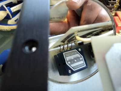

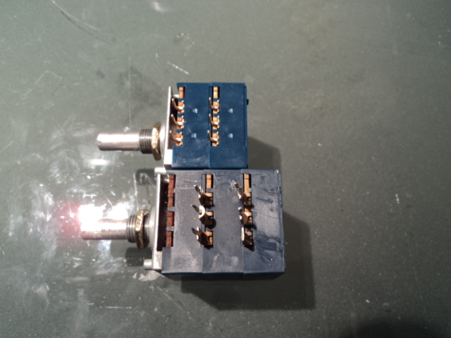

ik had een nieuwe potmeter voor m`n pre besteld,maar dat was helaas de verkeerde.......
ik kan het model niet vinden,zou het een speciale uitvoering voor audio research zijn?
als je draait voel je ook tikjes,dit zal ook wel het diepte verschil bepalen.

is dat deze niet? de alps rk40 http://www.head-fi.org/t/148166/alps-black-beauty
sander
Berichten: 17581
Re: welk model alps?
nee het type is: 100kax2
beide hetzelfde type.....
Dat geeft volgens mij enkel aan dat het een 100k ohm potmeter is, a, logaritmisch, 2-gang.
Berichten: 17581
en er staat nog 88401 op,maar dat leverd ook weinig op.

Misschien een mailtje met foto naar deze heer:
http://myworld.ebay.com/familygate?_trk ... 7675.l2559
Wat is het probleem met de potmeter? Open maken en inspecteren?

he loek
hij kraakt en hij is 13 jaar oud..............
ik ga eens kijken of ik de nieuwe versie er in kan krijgen als ik er draadjes aan soldeer.

lijkt me prima gelukt! 8)

hij komt bij farnell vandaan,via een forumlid en die weet ik te vinden. :mrgreen:
o ja,het werkt ook prima!
en zonder klinkjes is veel beter!
