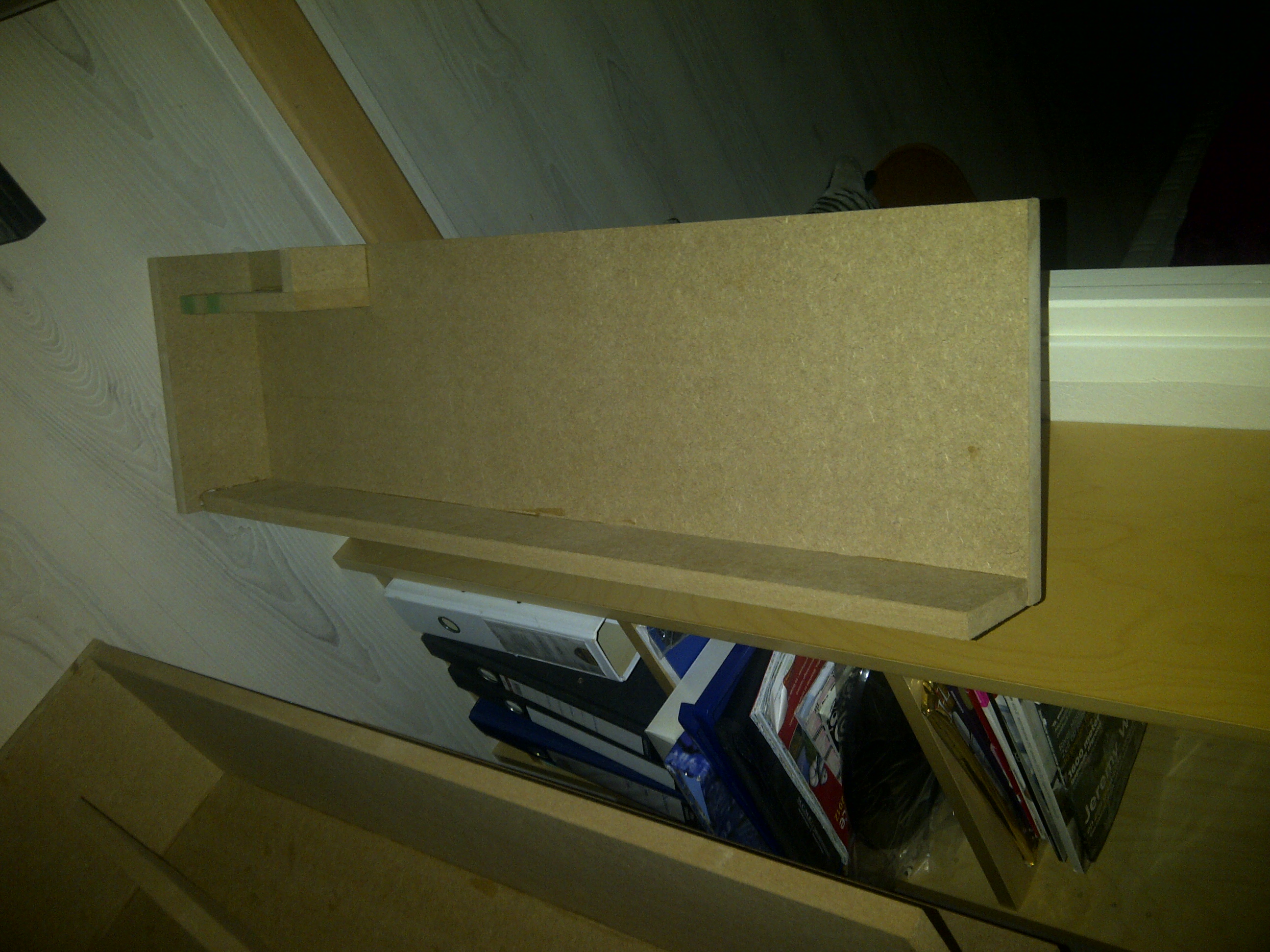

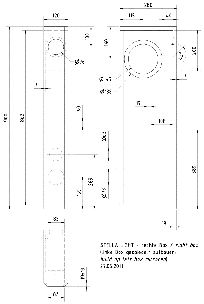

In de kerstvakantie heb ik samen met een vriend MDF gezaagd voor een setje Visaton Stella Light.
Het is de bedoeling dat de speakers in de huiskamer links en rechts van een dressoir komen te staan. De linker speaker staat dan tussen het dressoir en de achtergevel.
De bas-reflex poort zit volgens de tekening aan de achterzijde, maar ik ben bang dat dat wat de boemerig wordt. De baspoort ademt dan uit in een ruimte van pakweg 50 x 70 cm.
Kan ik de poort straffeloos aan de voorzijde plaatsen?

Wat betreft de baspoort, dat zou de Visaton BR 19-24 moeten zijn.
Deze moet afgezaagd worden op 170mm.
De BR19-24 is bij Europe-Audio echter niet leverbaar. Welk alternatief kan ik toepassen?
Kan ik eventeel een rechthoekige opening met gelijke oppervlakte en lengte van MDF maken?

Re: Visaton Stella Light - positie basreflex poort?
Aangezien de ws170 echt als woofer wordt gebruikt verwacht ik dat er weinig storende (middentoon) geluiden uit de baspoort komen, en deze dus met een gerust hart aan de voorzijde te plaatsen is. Ik denk wel dat het belangrijk is of de woofer naar buiten gericht is , of naar het midden. Er is een kans dat als de woofers naar buiten staan dat stemmen wat weinig body hebben, omdat de grondtonen niet uit het midden komen.

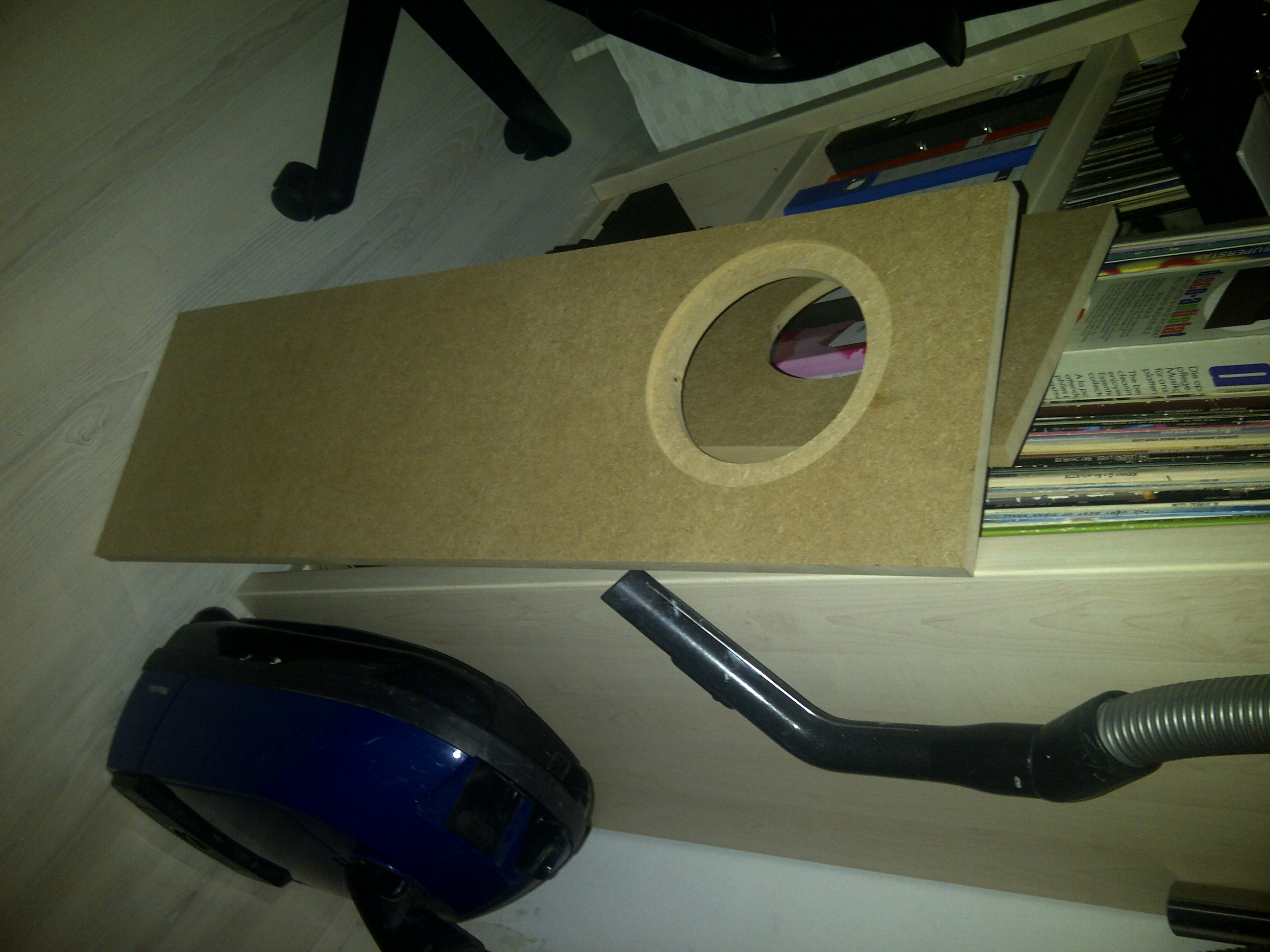

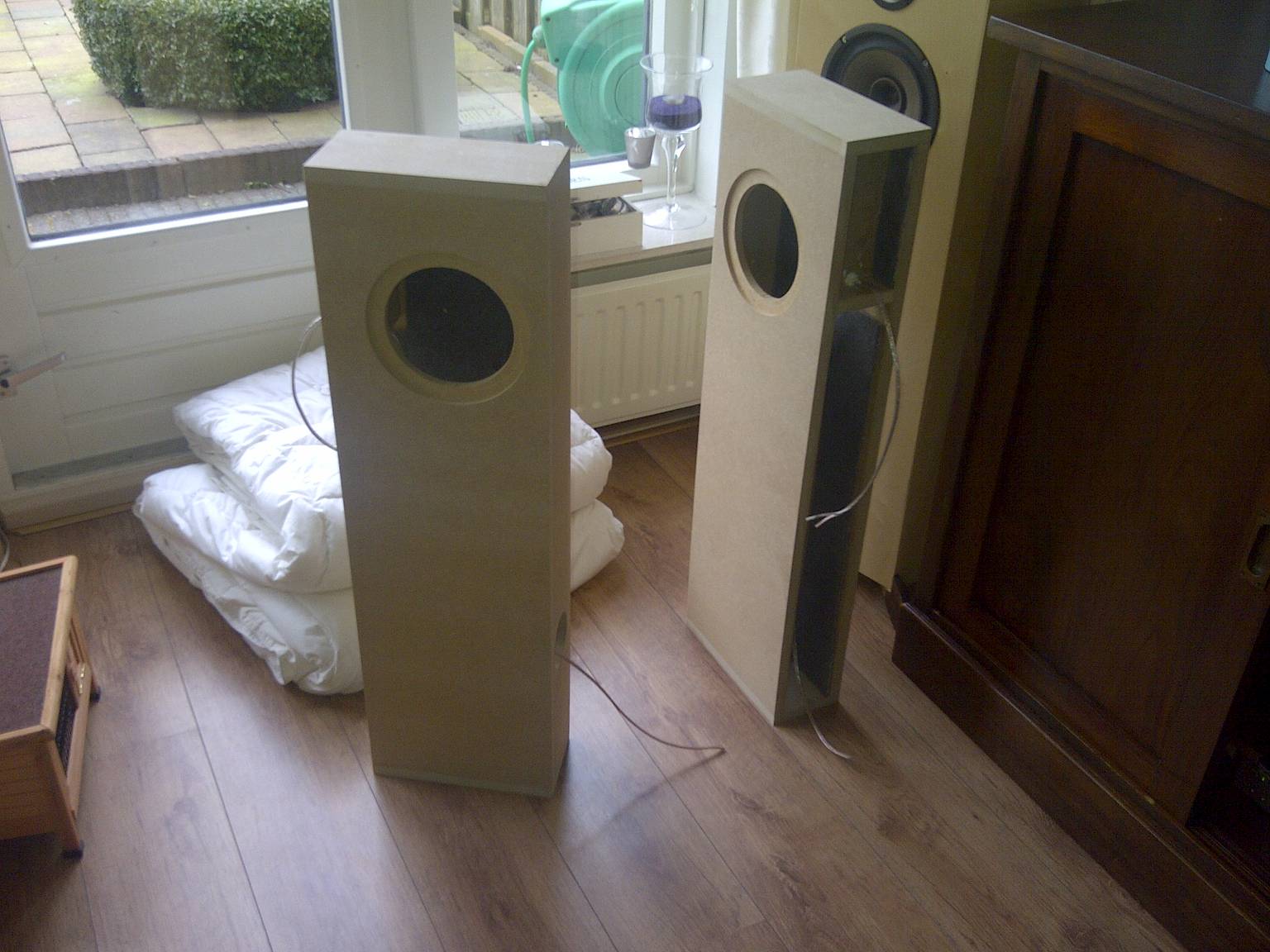

Inmiddels heb ik al wat plankjes tegen elkaar verlijmd en de openingen voor de basreflexpoort toch maar in de baffle gemaakt, in plaats van in de achterzijde. Verder houd ik gewoon de tekening van Visaton aan. Alleen maf dat die duitsers altijd met 19mm MDF rekenen, terwijl je hier alleen 18mm kunt kopen.
Ik ga de binnenkant van de kasten wel bekleden met ondertapijt. (Dat heb ik toch nog liggen).
Binnenkort zal ik wat foto's plaatsen van mijn houtbewerking.

in D is het MDF 19mm dik, zij zullen het weer raar vinden dat wij 18mm hebbenRobertD schreef:... Alleen maf dat die duitsers altijd met 19mm MDF rekenen, terwijl je hier alleen 18mm kunt kopen. ....
bij een wisselfreq van 200Hz is het geen enkel probleem om de poort voorop te hebben iddJohn P schreef:Aangezien de ws170 echt als woofer wordt gebruikt verwacht ik dat er weinig storende (middentoon) geluiden uit de baspoort komen

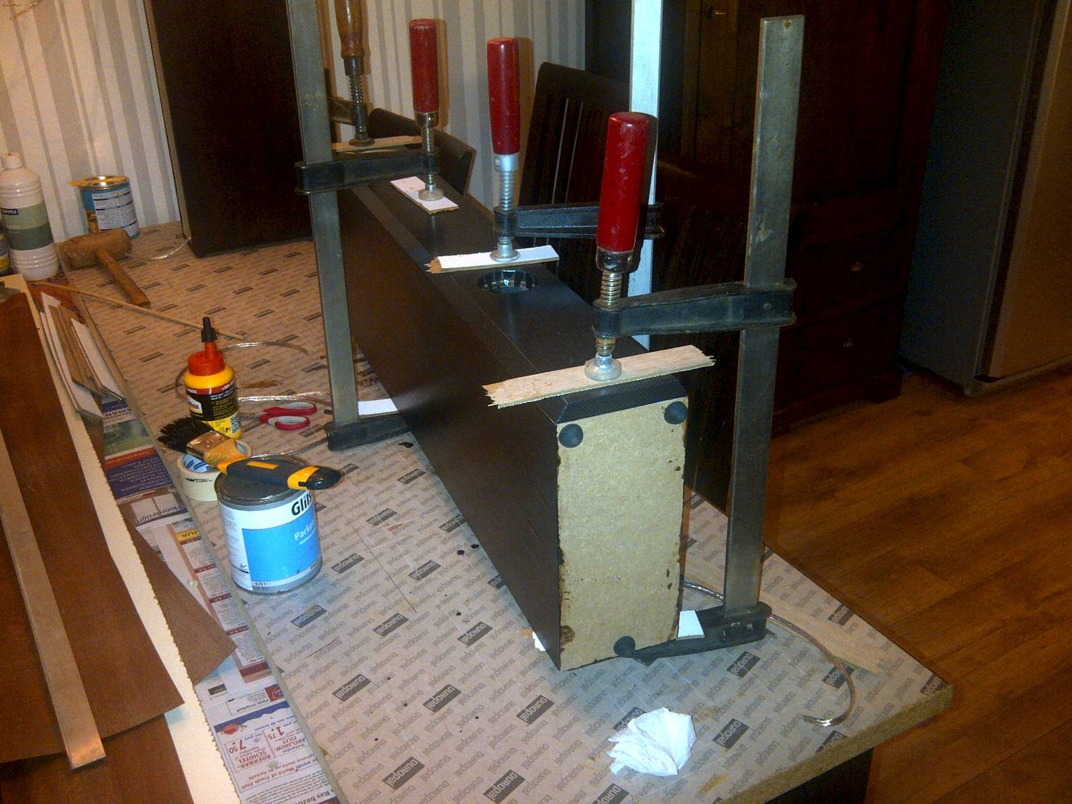

De baffles van de Stella Light zijn beplakt met plastic-folie in Carbon look (van de Gamma).

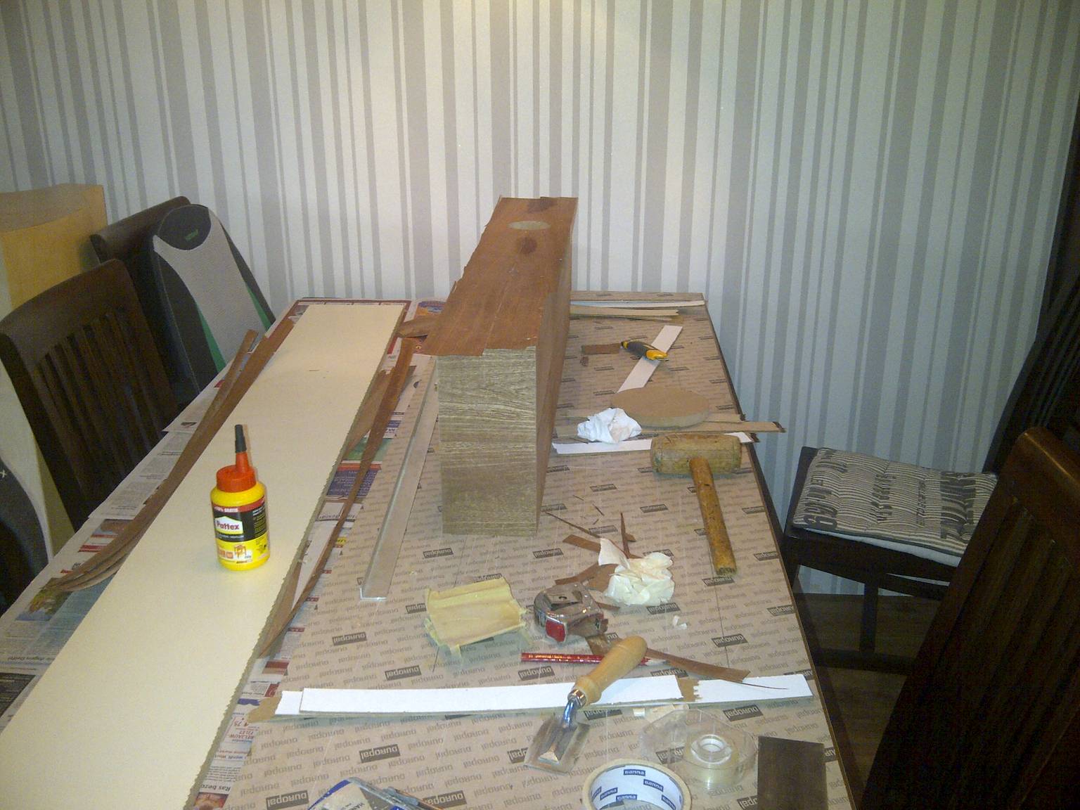

De behuizingen heb ik tussen niesbuien en hoestbuien door (griepje) bekleed met mahonie fineer.
Om het te laten matchen met het teakhouten dressoir waar ze straks naast komen te staan, is het mahonie met donkere waterbeits gebeitst.
Ik zoek nu nog even een momentje om dat af te lakken, maar mijn griepje bezorgt me hoofdpijn en af en toe een suis-oor. Dus nu nog maar even niet.
Foto's: Op de achtergrond zie je nog een stukje van de klonatine naast het dressoir waar de kleur mee moet matchen. Een restant aanrechtblad op de eettafel is een prima ondergrond voor het fineren.
Wel een lastige klus, want het fineer is heel erg droog.

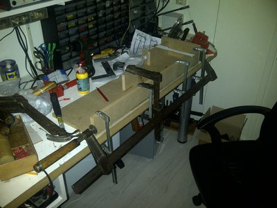

Zo, de eerste baffle zit onder de lijmklemmen.
Morgen de ander, mijn kop staat nu even op knallen.
