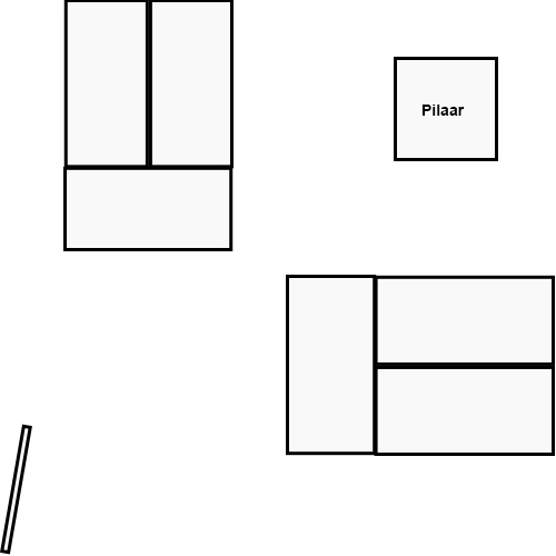

hm, in principe is ons kantoor dusdanig klein dat een setje speakers per bureau niet nodig is. er staan 2 "eilandjes" van 3 bureau's en tussen deze "eilandjes" zit anderhalve meter. hierdoor zou dus 1 speaker in het midden van elk "eilandje" genoeg moeten zijn.
ik heb een indeling van ons kantoor bijgevoegd

Kun je niet gewoon 2 speakerts aan de muur hangen, op een meter of 2 hoogte ?

Het 'makkelijkste' is om in elke hoek een speaker te pakken en in mono te knallen, dan heeft iedereen gelijk geluid maar klinkt het niet super.

als je het in die pilaar doet zou je ze redelijk hoog moeten hangen.. en waar laat je dan de versterker etc. verder is het voor mij ook een excuus om een keer iets te gaan knutselen
doe een redelijk simpele zelfbouw mogelijkheid is wel gewenst.

Speakers in het plafond zou ook ideaal zijn lijkt me indien mogelijk inbouw

Goede inbouwluidsprekers voor in het plafond of twee simpele kastjes verdeeld over het kantoor lijken mij prima opties. Mijn ervaring is dat op gewoon achtergrondniveau een setje breedbanders erg prettig klinkt.
Als je een audio selector neemt of gewoon een erg eenvoudig mengpaneeltje, kan je vanaf elke pc en of radiotuner een line-in binnen laten komen en het gewenste signaal over je luidsprekers laten horen.
