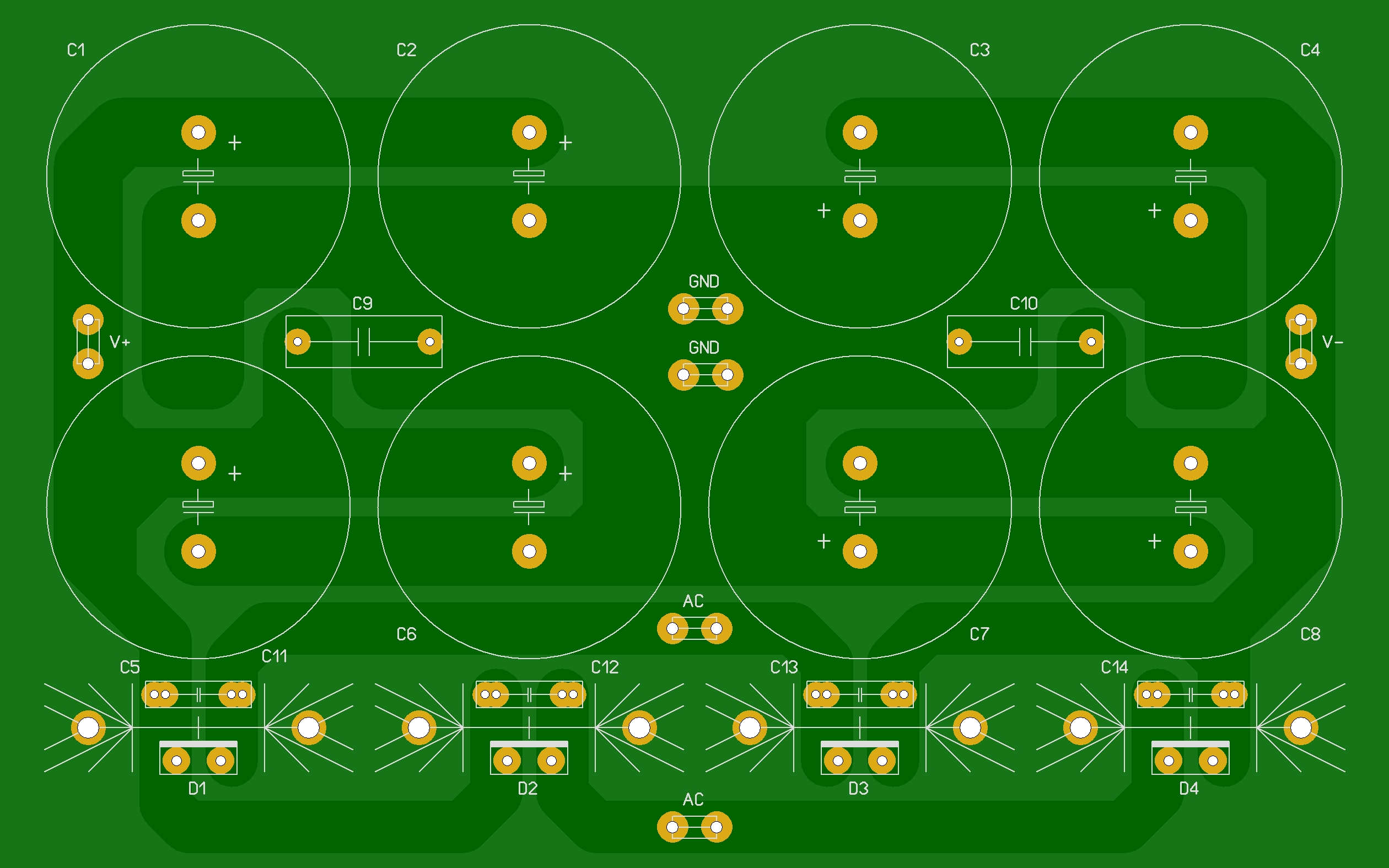

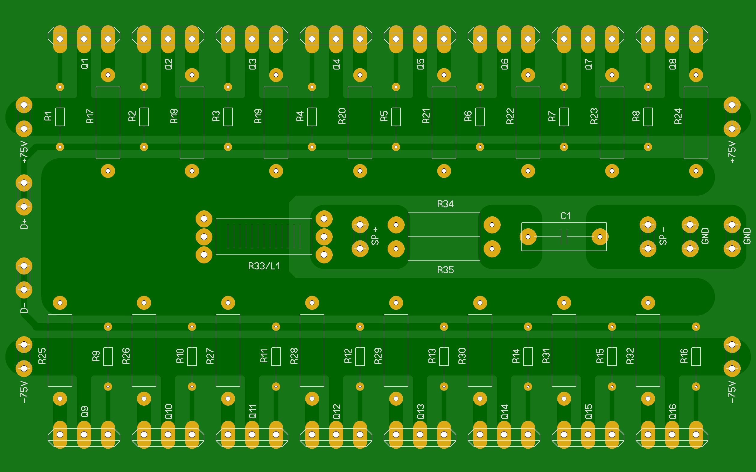

Ik ben op dit moment een beetje bezig met PCB designing om mezelf beter te maken, niet meteen om te bouwen.
Hier een power transistor gedeelte van een 700W versterker :)
Berichten: 15178
Re: PCB designing
Is mooi werk hoor, PCB design :D Ziet er goed uit, als je dit zou willen bouwen (wat je niet wilt) zou je thermal reliefs kunnen overwegen in de kopervlakken.
De volgende uitdaging;
http://sound.westhost.com/project3b.htm
Dan moet je tenminste nadenken over de layout :) Aan de slag!

Eerst het driver gedeelte en de voeding nog van de 700W versterker :)

Voeding: past 8x 4700uF/100V op.

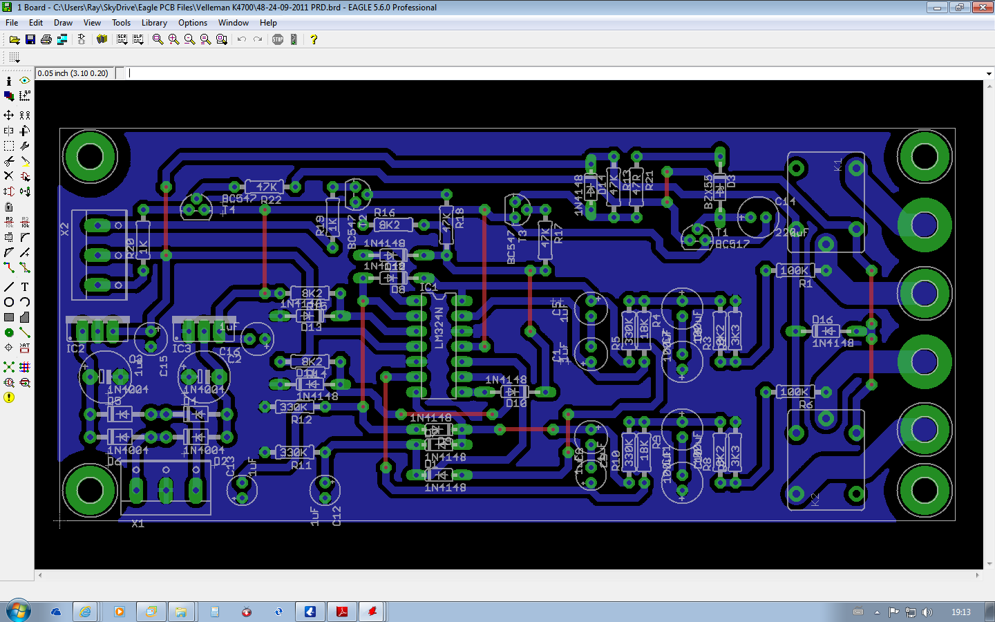

Stroombegrenzing zit op het driverboard. Verder zou je een velleman K4700 kunnen gebruiken voor DC beveiliging en inschakelvertraging (wel zwaardere relais nodig :) )
Re: PCB designing
Die Velleman kun je ook natekenen ! :mrgreen:
