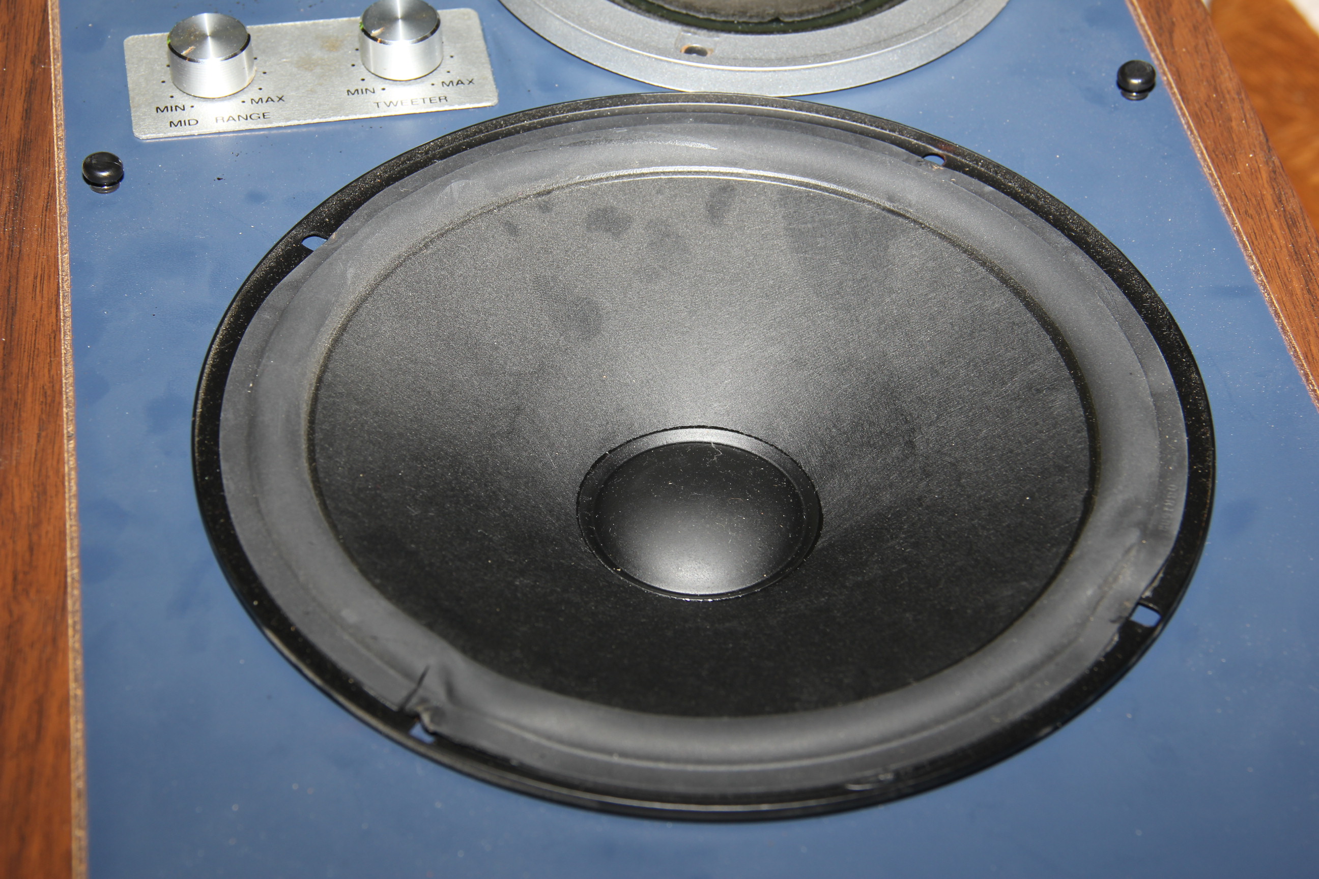

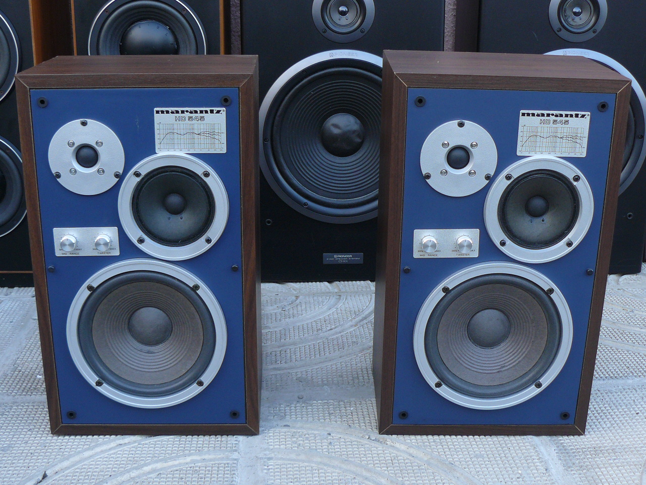

ik heb vroeger in mijn "wannabe-kamer-dj-carriere" ooit eens een koppel marantz hd 545 luidsprekers gekocht waarvan de vorige eigenaar andere woofers heeft ingebouwd op toch wel een zeer onprofessionele manier ... Zou het de moeite zijn om deze terug op punt te zetten, al dan niet in een nieuwe kast?
Zoals gezegd ken ik niets van al de waarden maar misschien kent iemand iets van deze luidsprekers, ik heb momenteel geen zelfgenomen foto's, dit doe ik morgen anders wel als mijn fototoestel is opgeladen.
Dan had ik nog een laatste vraag, ik heb hier op het forum al (korte) antwoorden gelezen over folie kleven op luidsprekers. Echter staat er iedere keer weinig informatie, heeft er iemand info over prijzen, kwaliteiten, levensduur en verwerkbaarheid?
Afbeelding is niet van mij, maar het zijn identiek dezelfde.

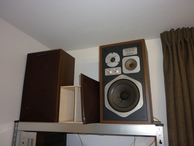

Ik heb een paartje HD540 opgeknapt. De foamranden van de woofer waren vergaan, de potmeters kraakten en alles was vuil. Ik moet alleen nog een gaatje stoppen in een van de frontjes. Tip: zet de frontjes onder de douche en spoel ze schoon met een beetje shampoo, deze boxen zijn nog uit een tijd dat een rookvrij huishouden een bijzonderheid was. Het resultaat is niet denderend, het geeft een aardig geluid, voornamelijk omdat je door de potmeters de box zelf kan afstemmen op ruimte en versterker. Kwaliteiten als transparantie en plaatsing van geluid hoef je niet te verwachten. Kortom : leuke boxen om een beetje mee te spelen maar ik zou er niet veel geld aan uitgeven.

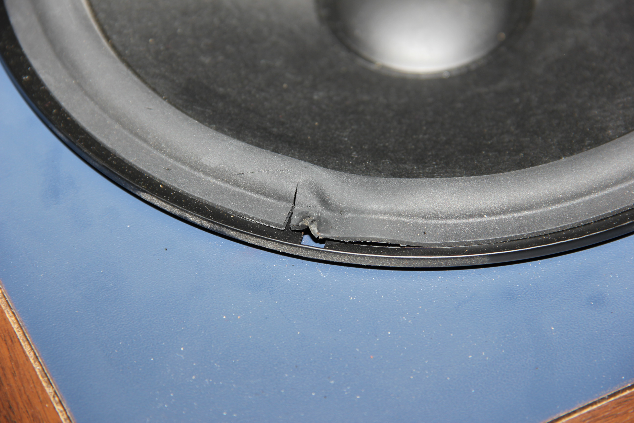

Zou die driver nog te vermaken zijn?

Je moet doen waar je gelukkig mee wordt, als je het geluid mooi vindt dan kan ik je alleen maar feliciteren. Wil je het helemaal origineel restaureren dan heb je een originele (kapotte) woofer en bijbehorende alu ring nodig die moeilijk te vinden zullen zijn. Je kunt nog wel proberen of je de beschadigingen aan de rubber rolrand met iets solutie (bandenplaklijm) kunt verbeteren. Ga vooral niets maken omdat dat zo hoort, plezier is de grootste drijfveer achter deze hobby.
