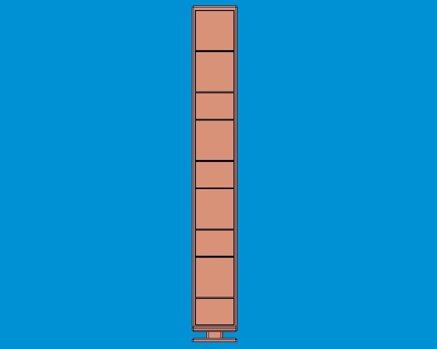

Vandaag heb ik eerst de bouw tekeningen gemaakt en ga van de week (wanneer de ziekte is uitgewerkt volgens mij heerst het ontiegelijk) eens hard aan de slag. Ik moet zo'n 80cds en zo'n 120 dvds kwijt kunnen dus ik denk dat het 2 van deze "Pilaren" worden.
Dit is zo wat ik in gedachten had. Een pilaar van 160cm hoog. 22,8cm breedt en 17 cm diep. De nodige afrondingen en nodige afschuiningen in het "cabinet" zelf. Buiten platen zijn van 18mm MDF en de binnenkant is van 7mm mdf. De kast gaat helemaal "Blind" verbonden worden dus er komt geen ruimte voor schroeven of deuvels in de kast. Alles wordt verlijmd en de tussen schotten worden doormiddel van een sleuf van 7mm dik in de zijwand te frezen er in gezet.
Uiteraard wordt dit idee ondersteund door de nodige 3d-bouwtekeningen

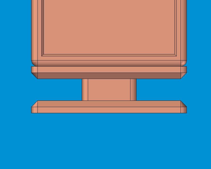

Dit alles komt op een klein voetje van 3,2 cm hoog testaan om het een soortgelijk uiterlijk te geven wat mijn toekomstige Fronts krijgen.
Een ideetje van de bouwtekening

Staat het niet mooier als de dvd's en cd's bij elkaar zitten i.p.v. cd dvd cd dvd? Zorgt voor rust in het geheel :roll:
