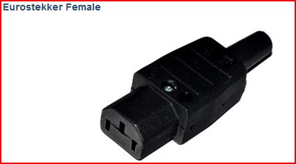

Hoe heet zo'n stekker, officieel :
Ik doel dus op een CEE of IEC code.

IEC-320 (oude benaming) en nu IEC-60320
Hier vind je de varianten:
http://en.wikipedia.org/wiki/IEC_60320
In jou geval dus een C14 Coupler (Male)
Als je daarnaar vraagt bij de plaatselijke elektroboer staat ie je waarschijnlijk vragend niet begrijpend aan te kijken :lol:
Als je naar een euro apparaatstekker vraagt maak je meer kans :D

Nee, dit is om een lading netwerk-apparatuur op een APC UPS aan te sluiten....

Die stekker Ray,is geschikt voor een verlengdraad.Als apparaatstekker moet dat levensgevaarlijk zijn,je kunt zo je fikken in de kontakten steken :shock:
In een toestel steken we deze,
nee hoor, want
Ja, Anne. dat weet ik.
En wat stop je in de uitgangen ? juist ja... :wink:

Zo heb ik er ook ééntje voor aan m'n NAS!
(wel met schuko-uitgangen).
tevreden van ! :mrgreen:
