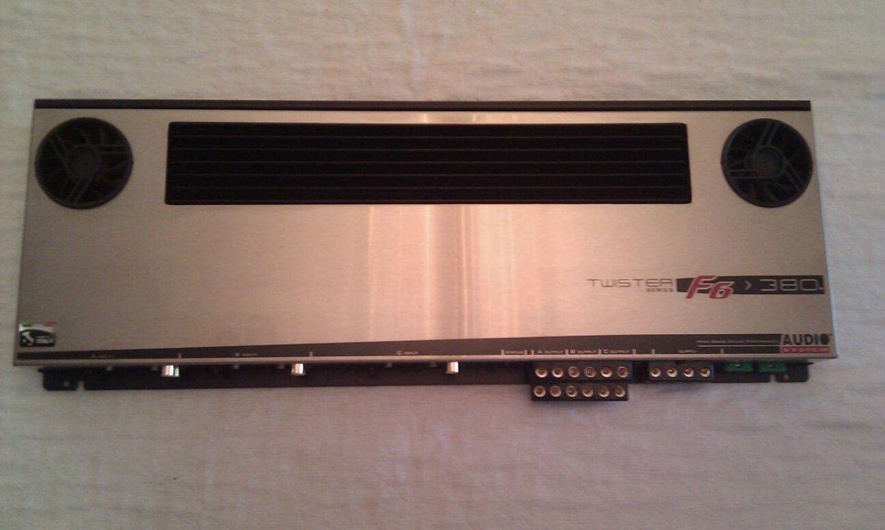

nog een probleempje
ik zit met een vrij grote amp (6kanaal twister f6) en weet niet echt waar ik heb moet vastmaken.
wil niet in mijn zetels beginnen boren en de boden van de koffer is een soort dun plooibaar plastieken laag dus daarin kan ik hem ook niet vast zetten.
Iemand een idee?
Iemand een idee?
Re: welke kabels?
Zo een ?
Da's vrij fors, ja...
Mischien dat je iets kunt met een plaatje multiplex en/of een paar latjes ?
Re: welke kabels?
ja idd zo 1
had die samen met een woofer en kabeltjes voor 95 kunnen kopen dus kon ik niet laten liggen.
Heb daarnet wat meetwerk uitgevoerd en besloten dat ik een soort kastje ga maken (waarin onderaan de versterker ligt. daarboven dan een cm of 3 ruimte voor koeling, en daarboven de woofer.

Re: welke kabels?
je kan denk ik t beste (watervast) multiplex nemen
ik heb in m'n auto de versterker tegen de achterbank geschroefd
