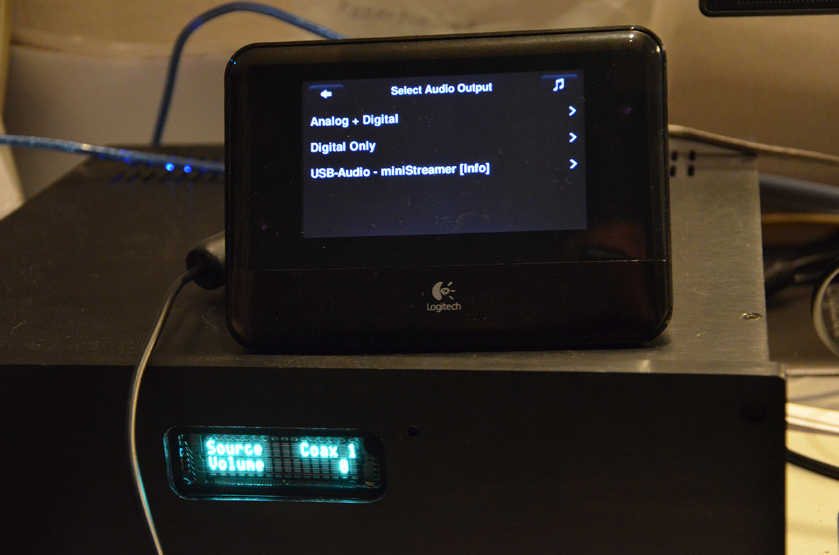

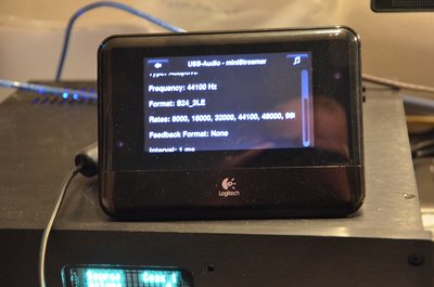

Wel grappig, ik heb net de Squeezebox eens even aan mijn MiniStreamer gehangen, en die ziet de Ministreamer direct als je een hack hebt uitgevoerd.

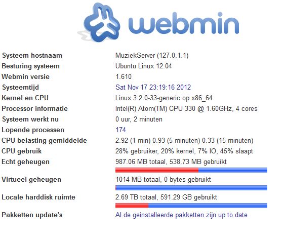

Re: Server voor Squeezebox en data
Ik heb hier dit servertje er aan hangen, in een zelfde kastje als wat ze bij Vortex hebben.
en dan voor de muziek een aantal CD's, verder staat er een 2 tal share's voor te te kunnen schrijven naar de server voor data, en de muziekbestanden heb ik dan in een aparte share waar ik dan de muziek direct naar schrijf tijdens het rippen.
Dit werkt vlot via het netwerk en de server heb ik een vast IP adres (kan dus makkelijk bij Ubuntu)gegeven i.v.m. het benaderen via de browser e.d.
Maar het kan ook met mijn router om die een reservering te geven op het mac adres.
