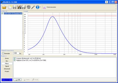

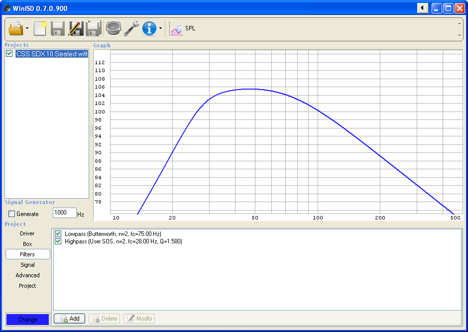

Nog even wat definitieve simulaties:
SPL
SPL

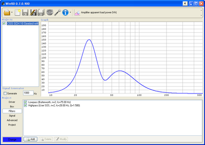

Rekening gehouden met max versterker vermogen (150@4ohm):
VA

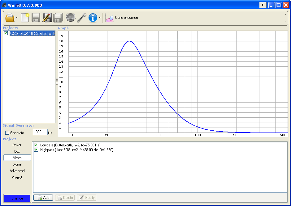

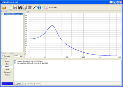

Met 35 liter gesloten krijg ik hem wel bijna aan xmax!
Cone excursion
Cone excursion

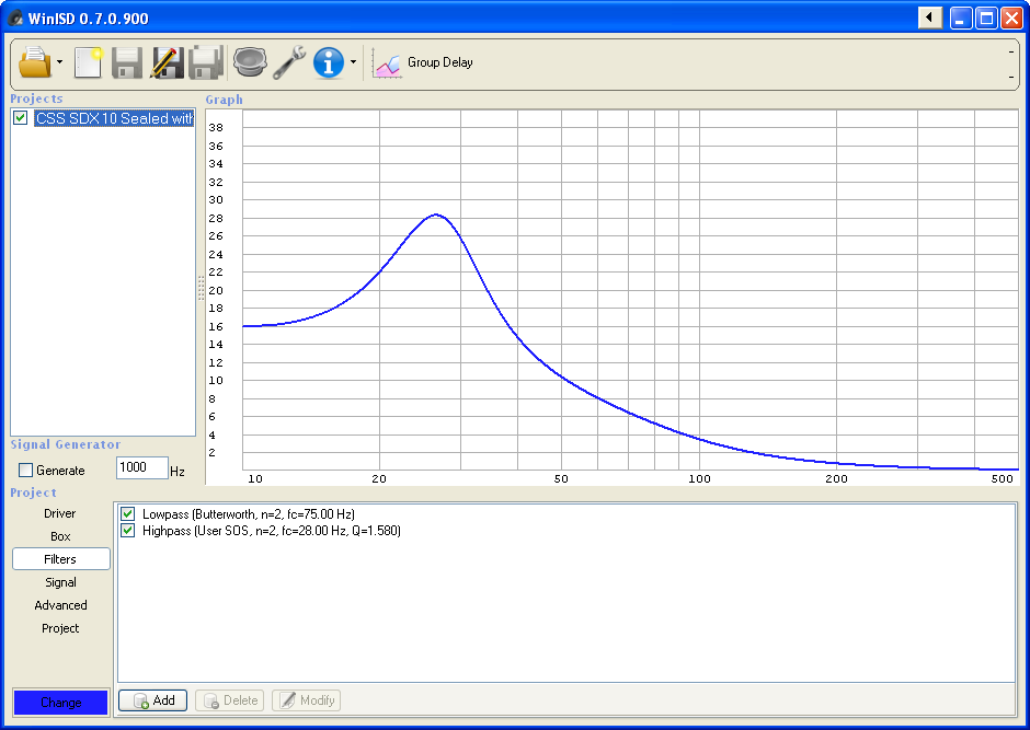

Group delay:

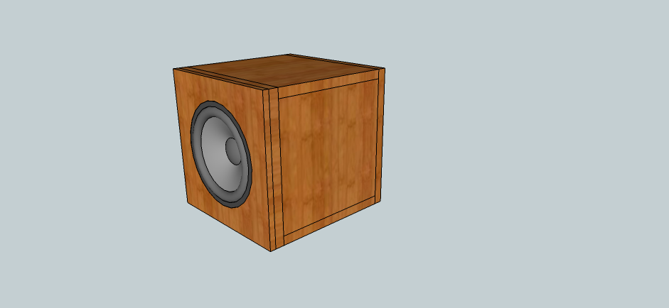

Getekend met Sketchup, versterker komt extern. Op de website van Juoigâ kon ik een 3d model van de CSS SDX10 downloaden, ziet er leuk uit zo! Het 3d model van de driver is niet helemaal correct helaas.
Dank krijg je dit:
CSS SDX10 Sub 35 liter

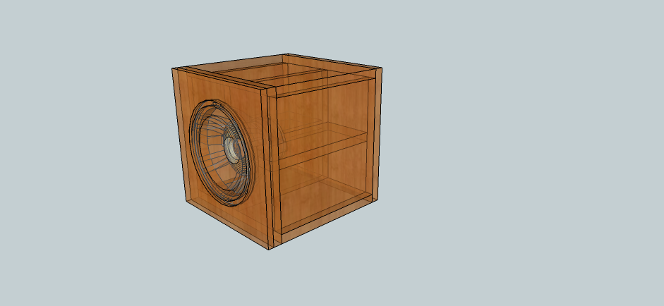

En met bracing:
Bracing
Bracing
Alles met 25mm MDF plus een extra 16mm MDF voor de baffle waar de driver in verzonken wordt.
