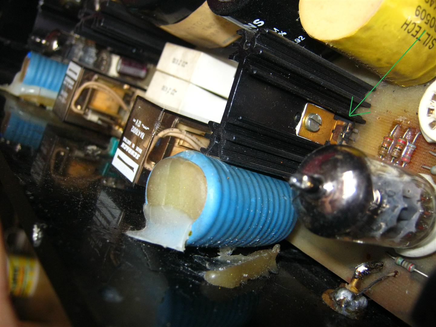

Hallo forum leden
Mijn sphinx pj14 eindversterker heeft het vannacht begeven. Ik zat in mijn stoel te luisteren muziek op laag volume plots hoorde ik een vlinke brom en geknetter uit mijn versterker/luidsprekers en zag er vonken uitkomen. Heb meteen de netstekkker er uitgetrokken en een inspectie gedaan onder de kap. Met licht er bij kon ik niets verdachts vinden dus ik dacht dat het de net stekker was die niet goed zat aangesloten. Ik heb vanmorgen alles nog een keer gechecked en vervolgens aangezet zonder speakers. Ik zag een transistor knallen bij de buisjes op een zwart koelribje (Waar er 3 van zijn).
Ik heb 3 fotos gemaakt van het koelribje er is maar 1 transistor stuk op het oog
Link:. http://wtrns.fr/lrp4SMdl3XW1ipW (via we transfer)
Ik ben ten einde raad. Wie kan mij vertellen wie hier ervaring mee heeft of een oplossing voor weet
Ik zou u zeer dankbaar zijn

Het is een stuk makkelijker om te foto's hier te plaatsen :
Dat blauwe ding lijkt me een ge-explodeerde elco ?

Als de TS niet zoveel ervaring heeft met solderen / repareren / foutzoeken etc. kan je 'm beter naar een goede reparateur brengen.
Elco lijkt scheef te staan, zat wel vastgekit zo te zien.

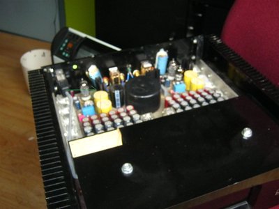

Altijd weer leuk om van die Hitachi's (SJ50 en SK135) te zien. Niks mis mee, mijn eerste zelfbouwer (Elektuur Crescendo) speelt nog steeds de sterren van de hemel. Dat blauwe ding, is dat geen uitgangsspoel i.p.v. een elko? Vind het een rare plek en vorm voor een elko.
Is dat geen buizen-tussentrap / spanningsversterker die de eindtorren aanstuurt? Zo te zien is de ingangstrap met een NE5532 gemaakt. Maar dan zal die transistor op het koelplaatje wellicht dienen voor de buizen. Hoop dat de eindtrap niet ook de geest heeft gegeven.
