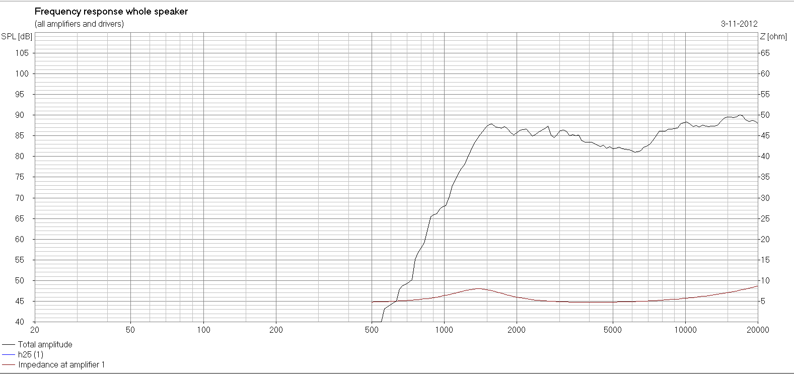

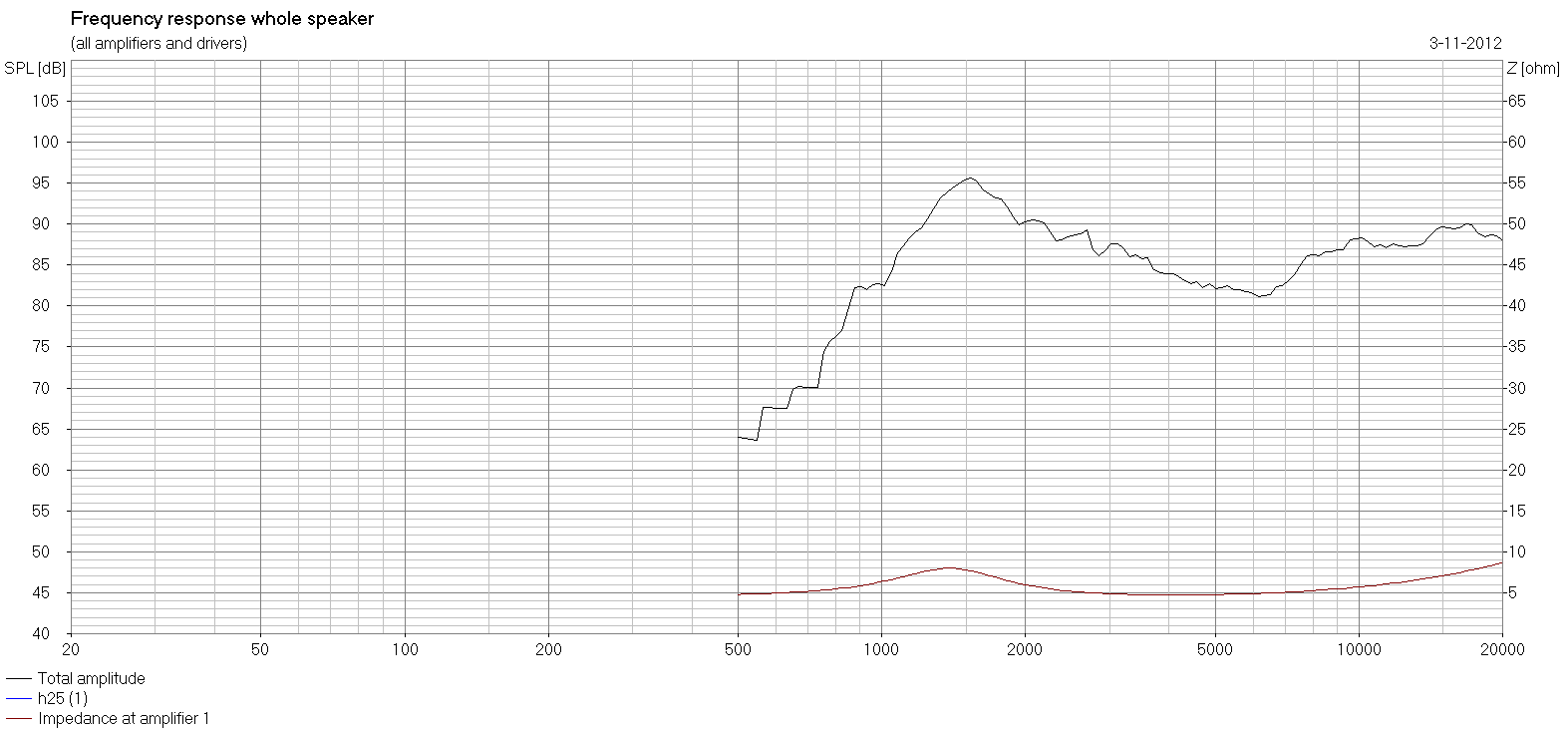

Ik heb met wat geklooi de tweeter in boxsim gezet, de TS-parameters zijn een schatting op basis van een MH-Audio tooltje. Met een tweede orde filtertje op 2300Hz ziet het er zo uit:
en voor de volledigheid, zonder filter:
Op zich niet slecht, maar er staat mij iets bij dat er met de fase nog iets misgaat als je bijv de tweet filtert op 2300hz en de woof op 1500. Als ik met de MiniDSP ga filteren is dit ook wel weer oplosbaar volgens mij..

MH, het gaat om de akoestische filterhellingen, niet de elektrische. Het elektrisch 2e orde hoogdoorlaat op 2300 hz wordt samen met de akoestische afval en impedantiebult ongeveer 4e orde hoogdoorlaat op 1250 hz. Als de akoestische afval van de laagmids daar goed bij past, heb je geen problemen met de fase want de drivers gedragen zich als minimum-fase systemen.
Met de miniDSP is het handig om de response van de midwoofer en tweeter vlak te maken en vervolgens er een standaard filter overheen te gooien (en in sommige gevallen een delay voor één van de drivers). Dan werkt het altijd prima.
Ik zou zelf indien mogelijk gaan voor een passieve oplossing. Dat scheelt een versterker en maakt het aansluiten van de set wat makkelijker. Veel solderen zul je sowieso al moeten ;) .

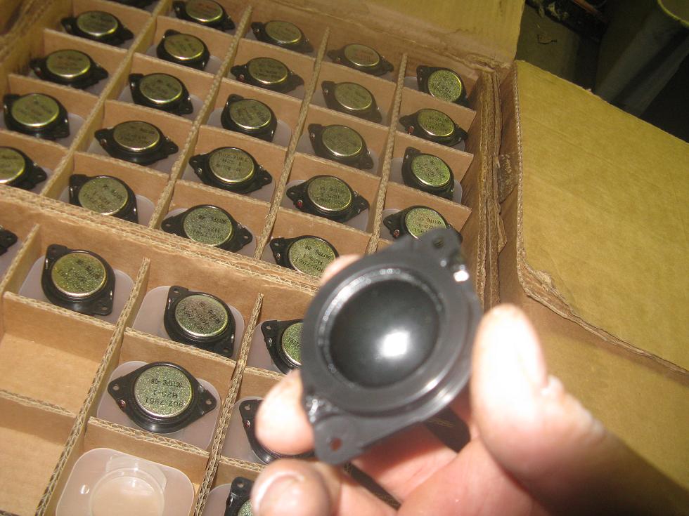

Zo.. vandaag een grote doos met tweeters op de deurmat! Helaas waren ze niet supergoed verpakt en ontbreken er nog een paar tweeters, maar ik kan bij de geleverde tweeters geen beschadigingen ontdekken.

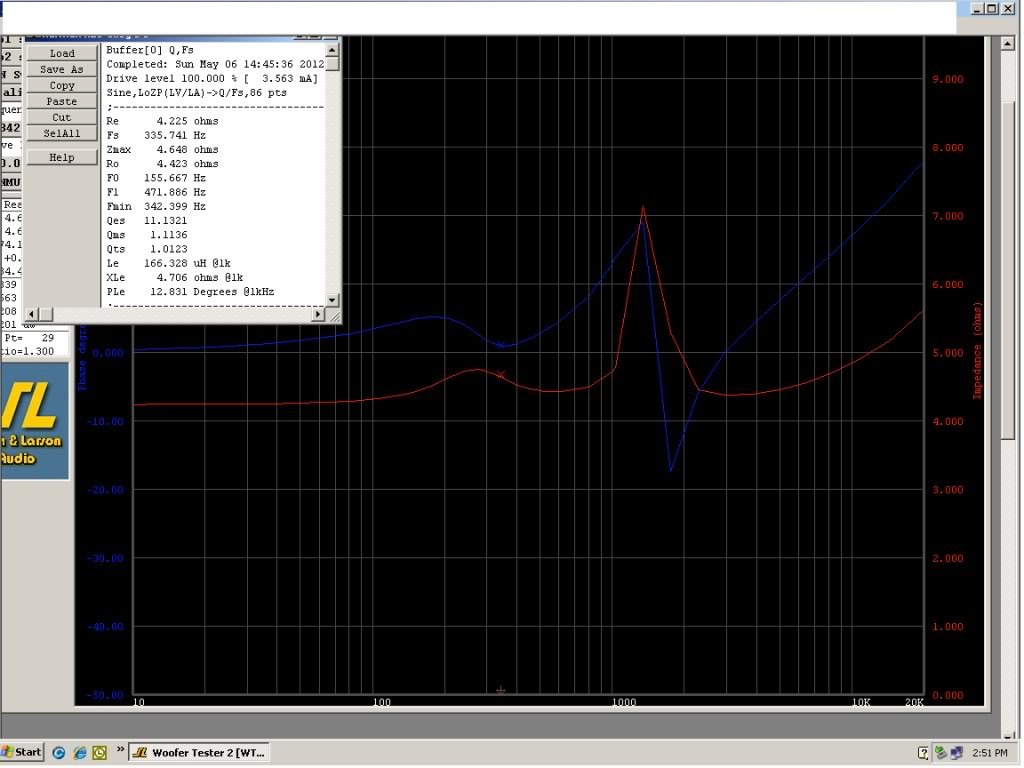

Hier de meting aan 1 tweetertje..
Gemeten TSP:
Fs = 1513.37 Hz
Re = 4.50 ohms[dc]
Le = 20.17 uH
L2 = 38.20 uH
R2 = 0.92 ohms
Qt = 2.62
Qes = 4.89
Qms = 5.66
De freq. karakteristiek (dichtbij):
en de impedantie:
Ik ben benieuwd hoe 72 van die jongens (evt met DSP) straks gaan klinken.
