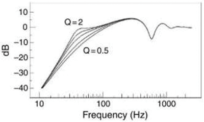

Ik meen zelf te hebben gelezen dat een hoge QTS prettig is vanwege de roll off in het laag.
Qts versus roll-off:
bestandsbron:<br />http://www.hi-fiworld.co.uk/images/stories/Loudspeakers/Technology/pic-10.gif
bestandsbron:
Heb ik oa. hier vandaan.
http://www.hi-fiworld.co.uk/loudspeaker ... rt-15.html

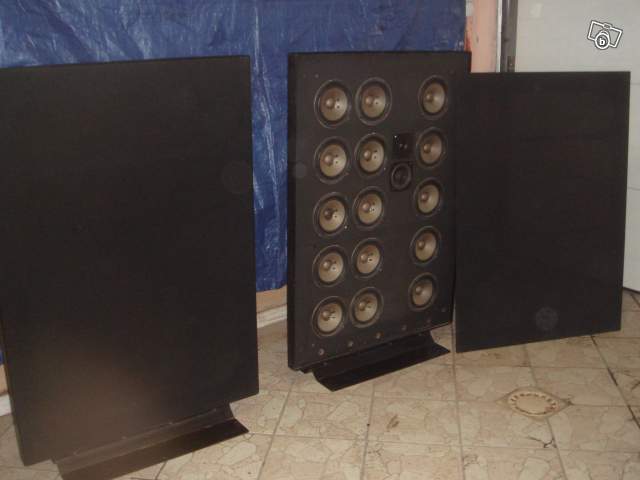

Gijs schreef:
of zou een meervoud van kleinere units dezelfde laagweergave kunnen opleveren ?
Vast wel.
bestandsbron:<br />http://img72.xooimage.com/files/e/8/7/thorens-soundwalls-hp-380-l-2f7ad03.jpg
bestandsbron:
De Thorens Soundwall had meerdere kleinere woofers. De belastbaarheid van meerdere kleinere speakers die parallel/serie zijn geschakeld is doorgaans ook groter dan een of twee grotere speakers. Enige nadelen die ik kan bedenken is dat de prijs hoger is en de resonantiefrequentie van kleinere woofers doorgaans iets hoger ligt.
