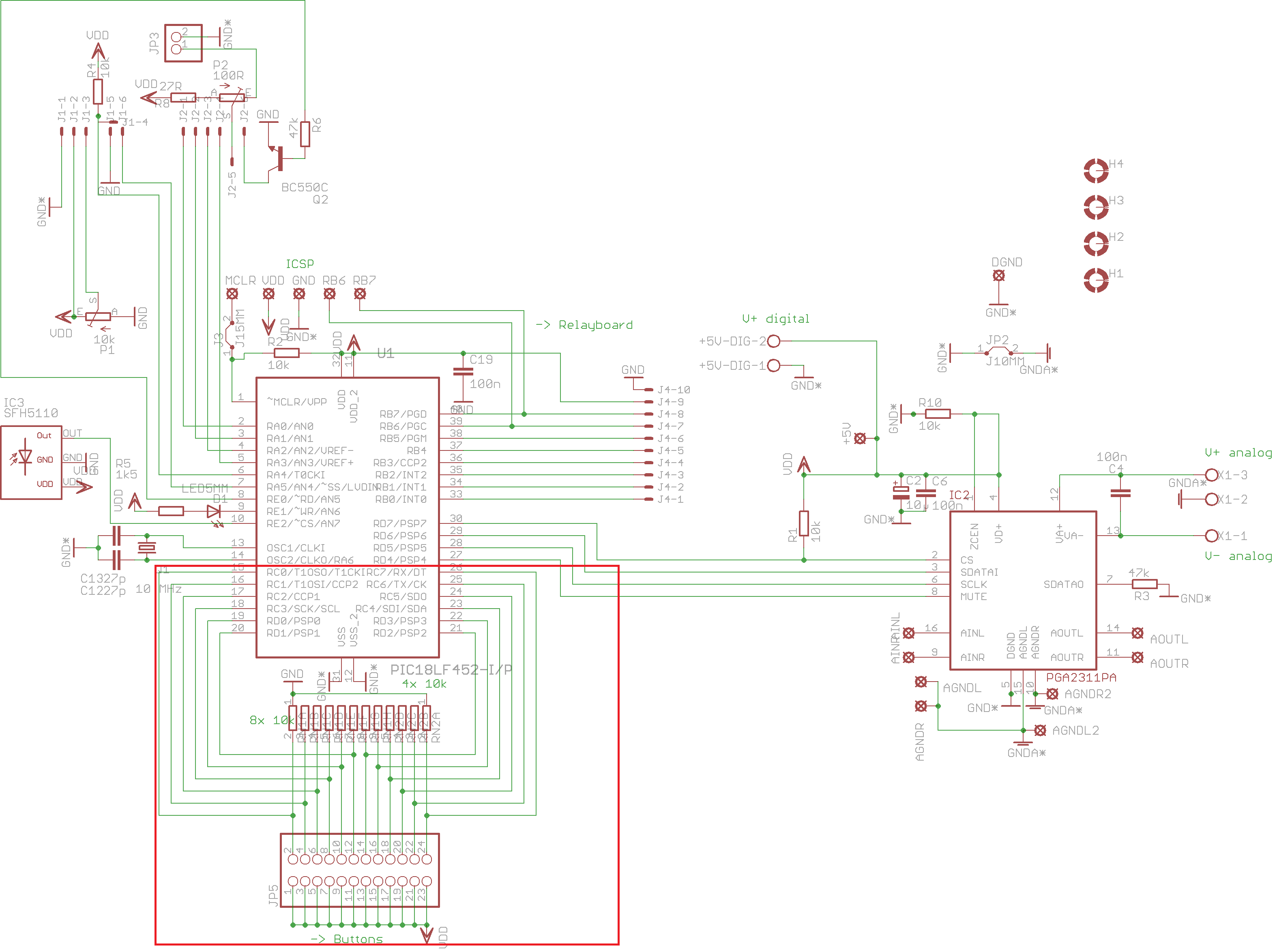

The Audio Link van Elektuur gebruikt 12 drukknoppen.
Een deftige drukknop kost al gauw 20 Euro, dus dat maakt al 240 Euro aan drukknoppen.
Nu is mijn gedacht, waarom niet moderner gaan en hiervoor een touchscreen gebruiken.
Schema is hieronder, de aansluitingen zijn in het rode kader.
Nu is mijn vraag, hoe begin je hieraan , op het web vind je verschillende uitvoeringen die redelijk complex zijn, terwijl het volgens mij hier een redelijk eenvoudig touchscreen betreft.
Grootte van het scherm is ongeveer 3 a 4 inch.

Ik heb het destijds met een Arduino gedaan en een 2,4" tft scherm. Werkte perfect. Door de Arduino ben je vrij om te bepalen hoe alles aangesloten en aangestuurd gaat worden.

Heb al een beetje rondgeneusd om evt. met een Arduino te werken.
Heb je ook zo'n "shield" gebruikt ?

Wanneer je de Arduino op dezelfde ground hebt, dan kun je gewoon de pinnen hoog maken met behulp van een digitale uitgang op de Arduino. Eventueel zou je dit met een schuifregister kunnen doen, om wat pinnen op de Arduino te besparen.
