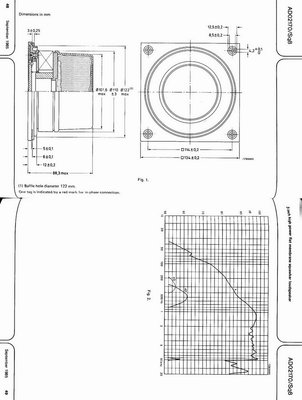

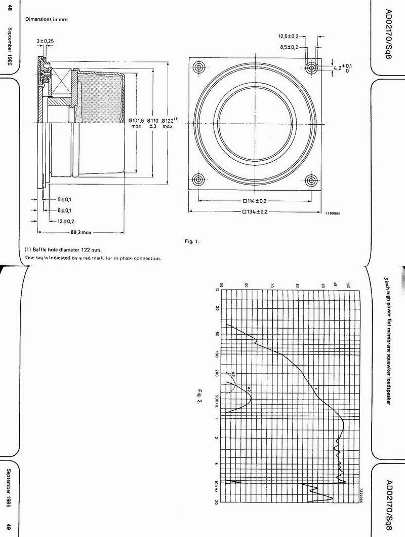

Een andere leuke zou deze zijn (zie plaatje), zou leuk zijn in combi met die Philips circular ribbon 8)
Zie ook deze advertentie:
http://audio-tv-foto.marktplaats.nl/lui ... -sq-8.html

De Dayton is ook een leuke maar ik heb wel wat bedenkingen betreft het opbreken boven de 10KHz, volgens mij ga ik daar last van krijgen omdat ik hoog af wil filteren. Ik kies juist een dome omdat deze dingen een mooie vlakke response hebben zonder vervelende pieken die je weer weg moet filteren.
Is die bulb wel zo gunstig?
bij mij leeft het idee om een vlakke face plate te maken waarop de mid dome samen met de tweeter gemonteerd zitten, ze kunnen dan weer iets dichter bij elkaar zitten.
In jouw opzet denk ik wel.
De modellen met vlakke feespleet hebben een groter frequentiebereik maar een lager rendement.
Jij hebt een model nodig dat mooi "past" tussen de 1 en 6khz en dat is met name het model met die "bulb".
Ik verwacht zelfs dat je met een zeer vlakke filtering(elektrisch gezien) al mooi uit komt.
