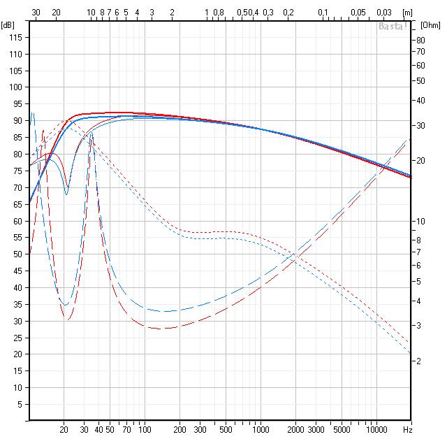

Re: Ter info: nieuwe ScanSpeak (Sub)Woofer 32W/4578T00
Hmmm, is dit nu écht heel veel beter dan een XLS12? :hide:
Rood is XLS12 in 132 liter BR, blauw 32W in 117 liter BR...
Xmax en Pmax van de 32W zijn (wat) hoger, maar 't scheelt zeer weinig decibellen in het laag. Klippel test anyone?
