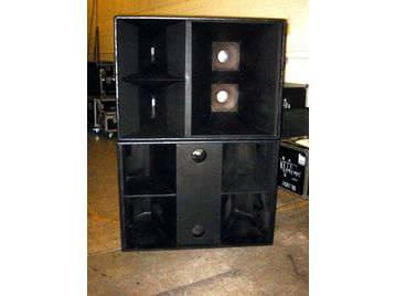

Het maakt trouwens wel even een verschil of je w-bins hebt of court bins. De laatste hebben basreflexgaten in het verbrede middendeel en gaan lager door. Heb jaren gewerkt met die court-bins en trouwens ook met de blackbox topkasten van Court Acoustics.
Mijn w-bins kasten lijken heel veel op de kasten van deze foto.
http://home.scarlet.be/van-thienen/fotogal/EQ+TW.jpg
