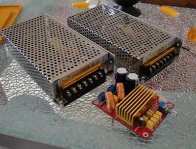

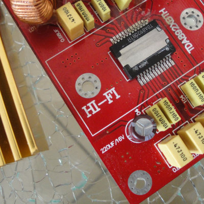

Geplaatst: vr 28 sep 2012, 21:08
door Jerommel
Hij doet ut, hij doet ut! :rock:
Tijd voor wat ploatjes:
Geruststellende informatie :P
Maarliefst € 50,-- aan electronica
Alles zit aangesloten. Voedingen vooraf op 26,8 Volt ingesteld.
Jaa! Hij doet ut !!<br />Maar de spanningen weer wat omlaag, is nu 25,7 Volt per helft, want het werd een beetje warmpjes.
Jaa! Hij doet ut !!
Nou staan er wat tienden van Volts, zowel AC als DC tussen de 0 en de GND.
M.i. teveel om zomaar aan mekaar te knopen. Of kan dat toch wel?
Verder valt er (nog) niet zo gek veel over te zeggen, behalve dat de PSU's misschien een beetje errug overgedimensioneerd zijn...
Zeker met een spanning van 2 x 25,7 Volt DC zal het zeker niet de 2 x 100 Watt halen, laat staan zonder teveel vervorming.
Denk dat ik blij mag zijn met 2 x 70 Watt @ 4 Ohm, misschien 2 x 40 Watt @ 8 Ohm.
Ik wil 'm nog wel op de pijnbank leggen, moet ik even wat vette weerstanden regelen, of minder vette in een glas water hangen.
M'n buizenscope (heb geen andere) misschien maar weer eens voorzichtig aanzwengelen.

Nou mensen, het plezier was van korte duur...
Eén van de voedingen heeft er (&#%@*!) ineens geen zin meer in...
Dus ik wil een beetje gaan meten, of er misschien wat los zit o.i.d.:
"puf" zei het zekeringetje... :cry:
En er zit niks los natuurlijk...
Tja... Wat nu? Ik kan dat niet repareren...
...iets met goedkoop en duurkoop...
