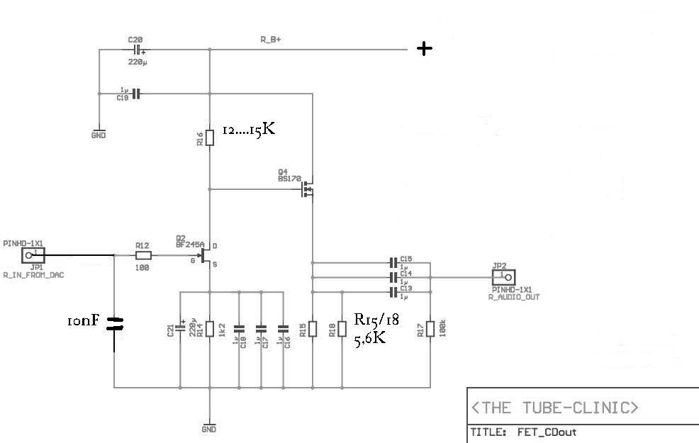

Normaal gebruik ik ,voor mijn AD1865 dac,s na I/V conversie de 6N2P buis voor de versterking.
Wilde het eens anders proberen,met een FET voorversterker van de Lampizator site.[ zie bijgevoegd PDF bestand ]

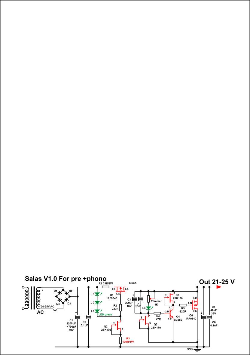

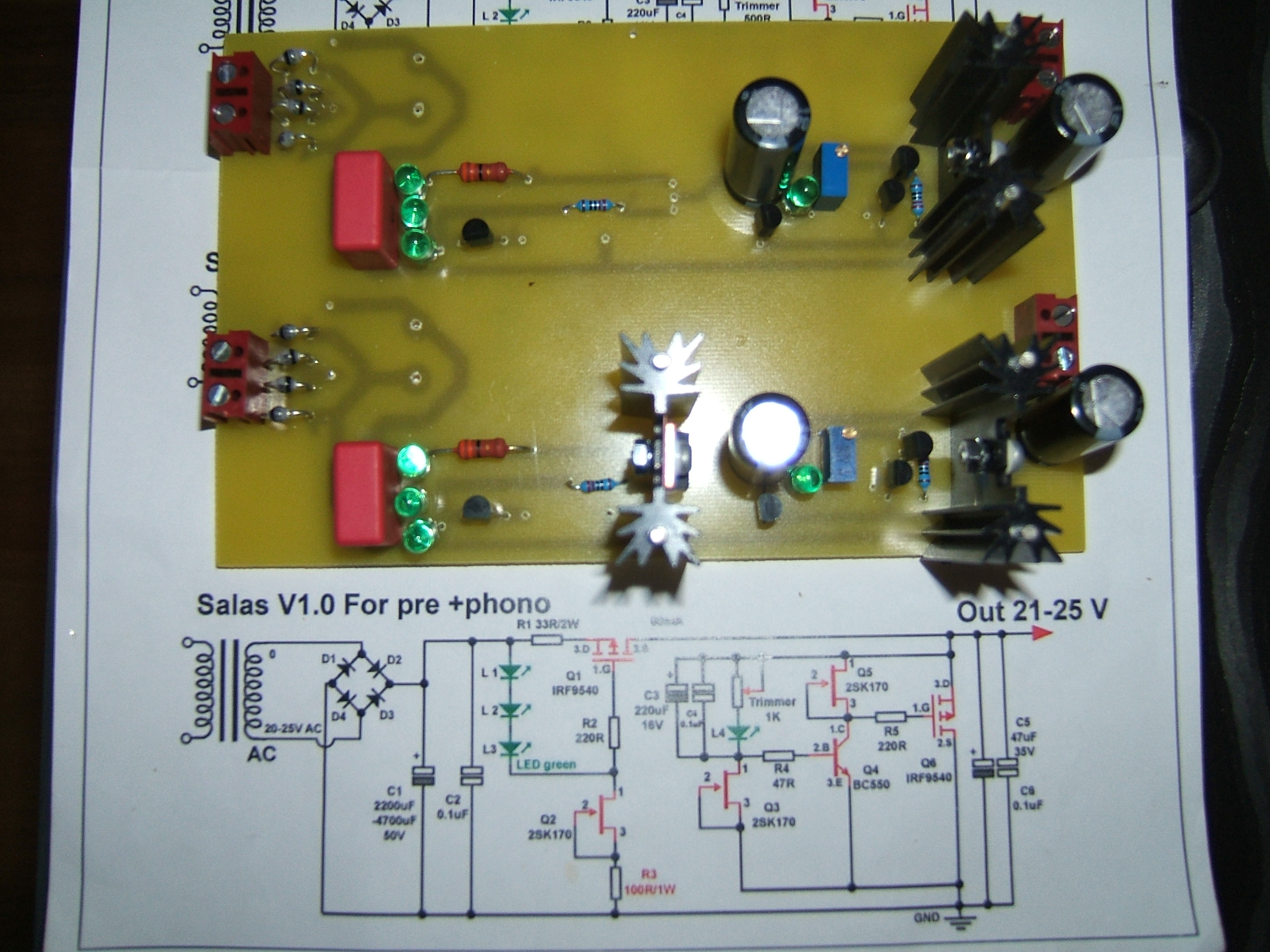

Als voeding gebruik ik 2x Salas shunt,voedingsspanning +-20V.

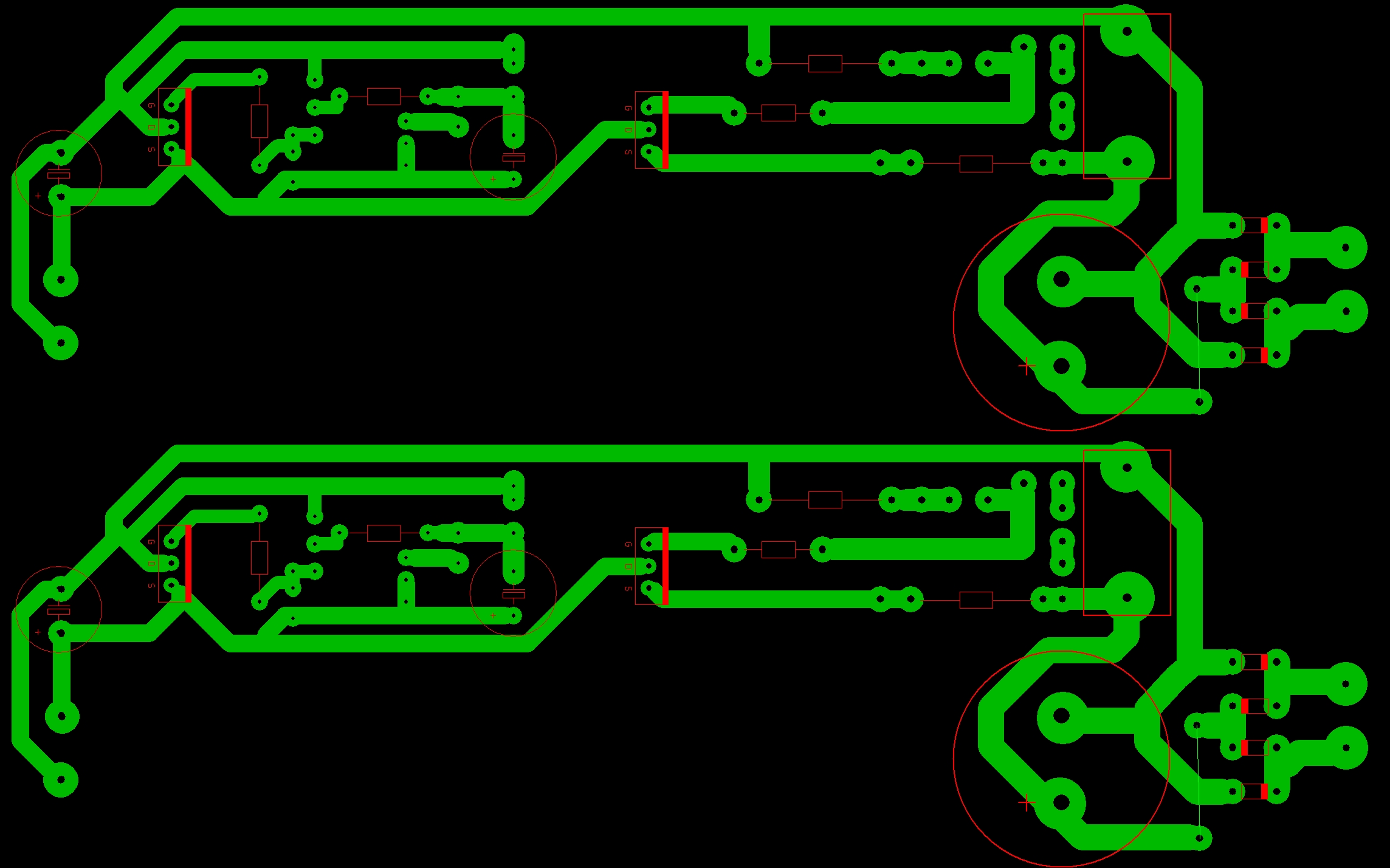

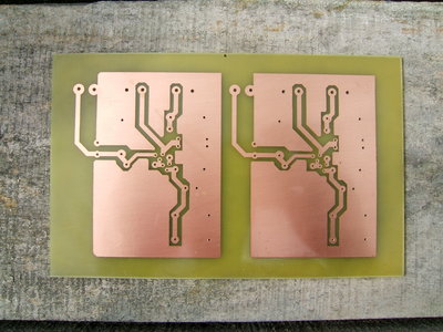

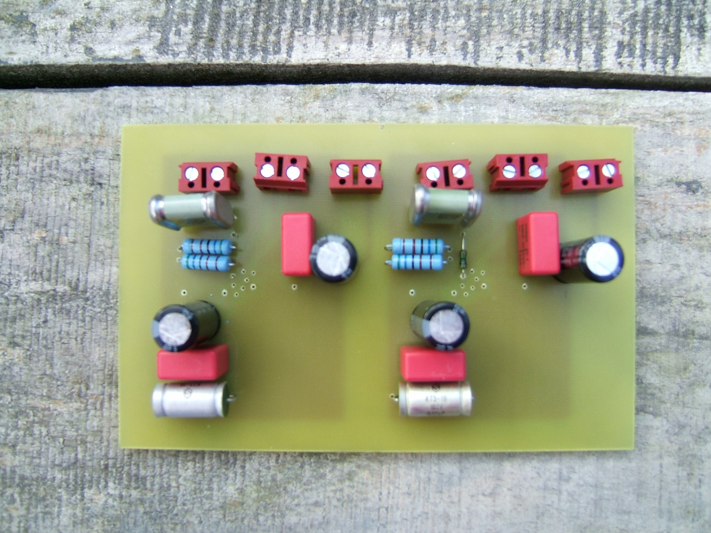

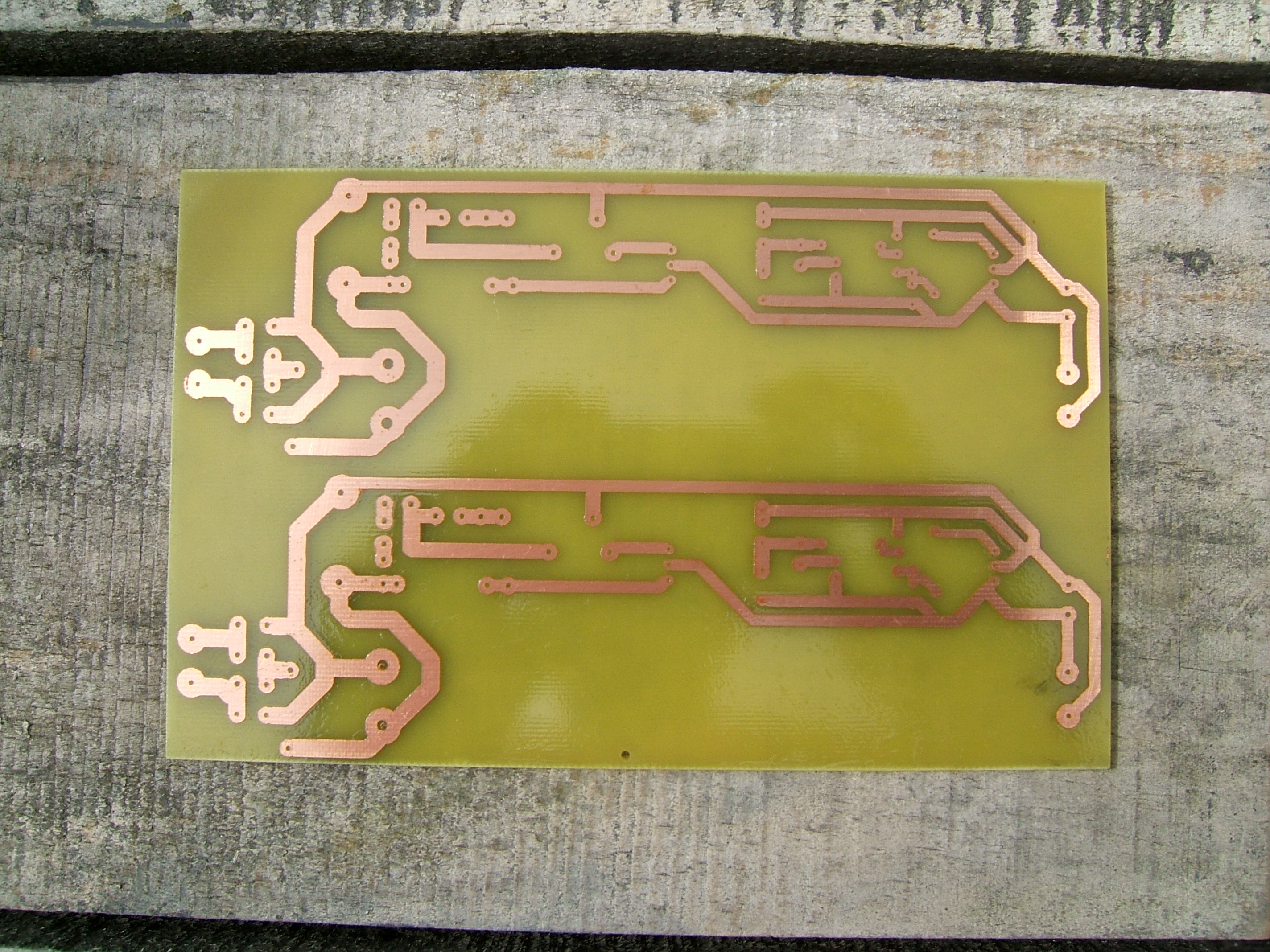

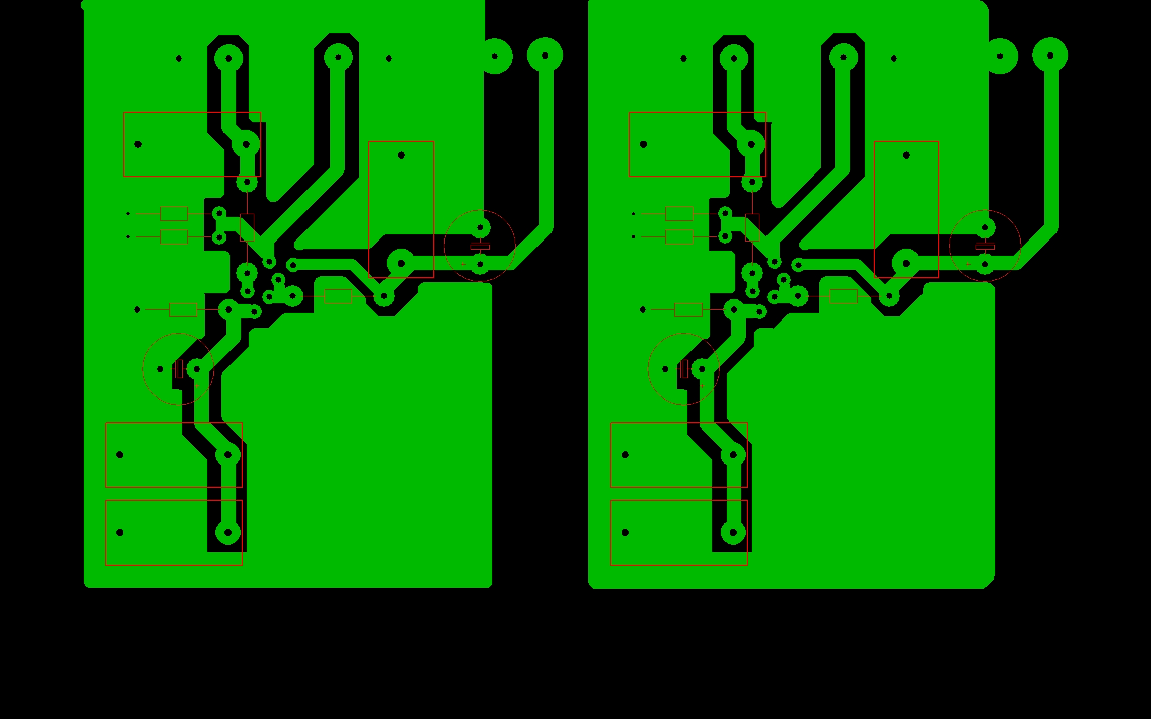

Dus twee printjes ontworpen en gefabriekt.

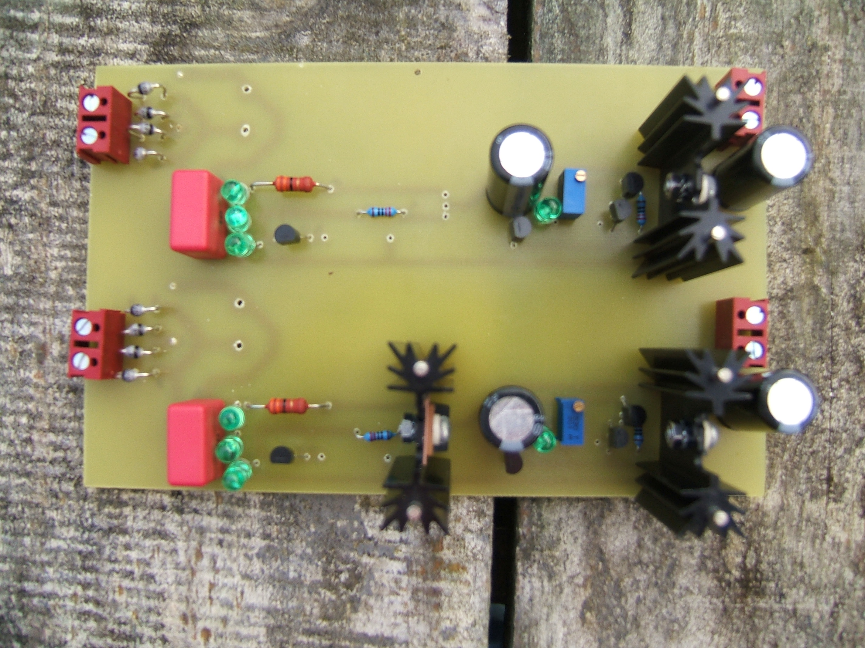

Wat ik nog had liggen er al vast op gesoldeerd,de rest volgt nog,
De ingangen voorzien van een 10nF silvermica condensator als hoogfrequent filter,als veiligheid voor je tweeters......... :mrgreen:
De uitgangscondensatoren komen extern,staan dus niet op de print.
De I/V conversie[weerstandje 200 ohm] vind al plaats op de dac print,staat dus niet op deze print.

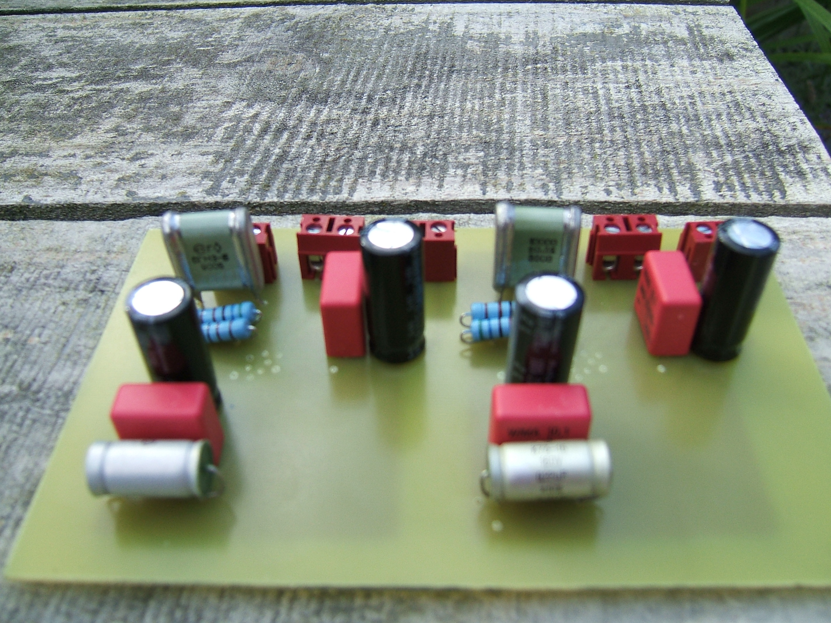

Dan heb je een keurige print gemaakt, en dan zet je de onderdelen er schots en scheef op.
Geen kritiek hoor, maar ik verbaas me er wel over... :roll:
Berichten: 6148
Re: fetishizator
Ja die print kroonsteentjes staan inderdaad wat scheef,zal eens ,googlen, of het wat voor de werking uitmaakt............... :mrgreen:

Zou nogal kunnen ruisen met die BF245 :( .
Versterking iets van goed 5V/mA met die 200ohm.

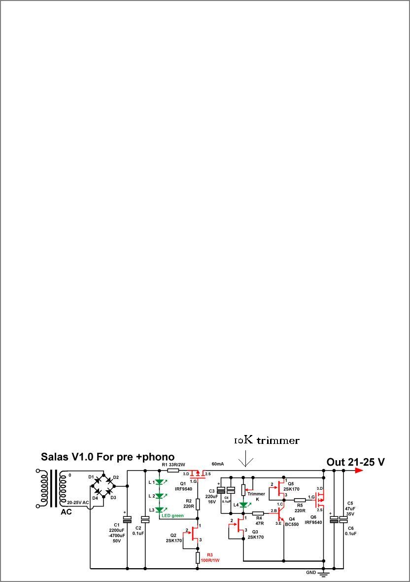

In de voeding zit pin 2 van Q2 aan pin 3.Zo dient R3 nergens voor,denk dat pin 2 aan de andere kant van R3 moet :? .
Allereerst,hallo Anne........ :wink:
Heb de oude schema,s van de Salas voedingen er eens op bekeken,staan net zo getekend als hier,heb ze veel gebouwd en werken goed :?
Dat van dat ruisen wordt uitproberen denk ik.[of is er een alternatief? heb nog wat 2SK170 fets liggen]
Re: fetishizator
Mogelijk zit die weerstand er om de stroom te meten (door de LED's).Probeer maar 's te overbruggen,verandert niks door.

Ach ja,doet 'r ook niks toe.Enkel zonde van de moeite,een nutteloze weerstand.Overbruggen om te proberen wanneer je echt niet weet wat doen :sure: .
Een 2SK170 heeft behalve minder ruis ook nog heel andere eigenschappen,moeten de weerstanden anders.Ze bestaan ,zoals de BF245 een A,B of C kent,in drie soorten met elk een kleurcode.Bij Toshiba is de groene hier het meest aangewezen.

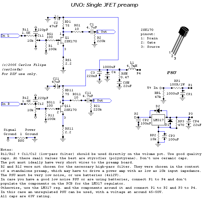

Heb het even opgezocht,,ik heb dus de GR versie 2SK170
Op het net vond ik dit,,werkt dus duidelijk met een veel hogere voedingsspanning :(
http://www.decdun.me.uk/gainclonepre2.html
Re: fetishizator
Dat ontwerp lijkt me geen goed idee.Met die GR-versie is de uitgang te vlug overstuurd (te weinig spanning over de 75ohm).
Maar met de V-versie verstook je zoveel in die transistor dat ie gloeiend wordt.

Anne,welke weerstands waarden te gebruiken in het BF245 schema als ik de 2SK170 er in zet?
Ik neem aan dat het hier ,de drain en source weerstanden betreft.
Re: fetishizator
Je zou 't kunnen proberen met R16=3k3 en R14=100ohm maar dan wel C21 naar 470µ.Staat bijna geen spanning op een 6V uitvoering vostaat.

Heb even de loupe er bij gepakt,dacht dat ik de GR versie had,maar het is de BL versie van de 2SK170
De meeste schakelingen die ik google zijn met de BL versie.
Maakt dit nog wat uit voor die twee weerstanden?? [3,3K en 100 ohm]

Ondertussen zijn de printjes bijna klaar,,,de BL versie er eerst maar in gezet,,
Op de voorversterker print,de aan sluiting voor de voeding[kroonsteentje] naar onderen verlegd,,meer praktisch............... :mrgreen:
Nu nog een print voor de trafo maken [2x24V 0,5A] en dan kunnen we testen of het werkt :rock:

Wat die twee weerstanden betreft,laat 't eerst maar zo.Later de spanning over de twee 5k6 op ongeveer 10-15V zien te krijgen met het aanpassen van de 100ohm.Spanning wat hoog 100ohm kleiner en omgekeerd.

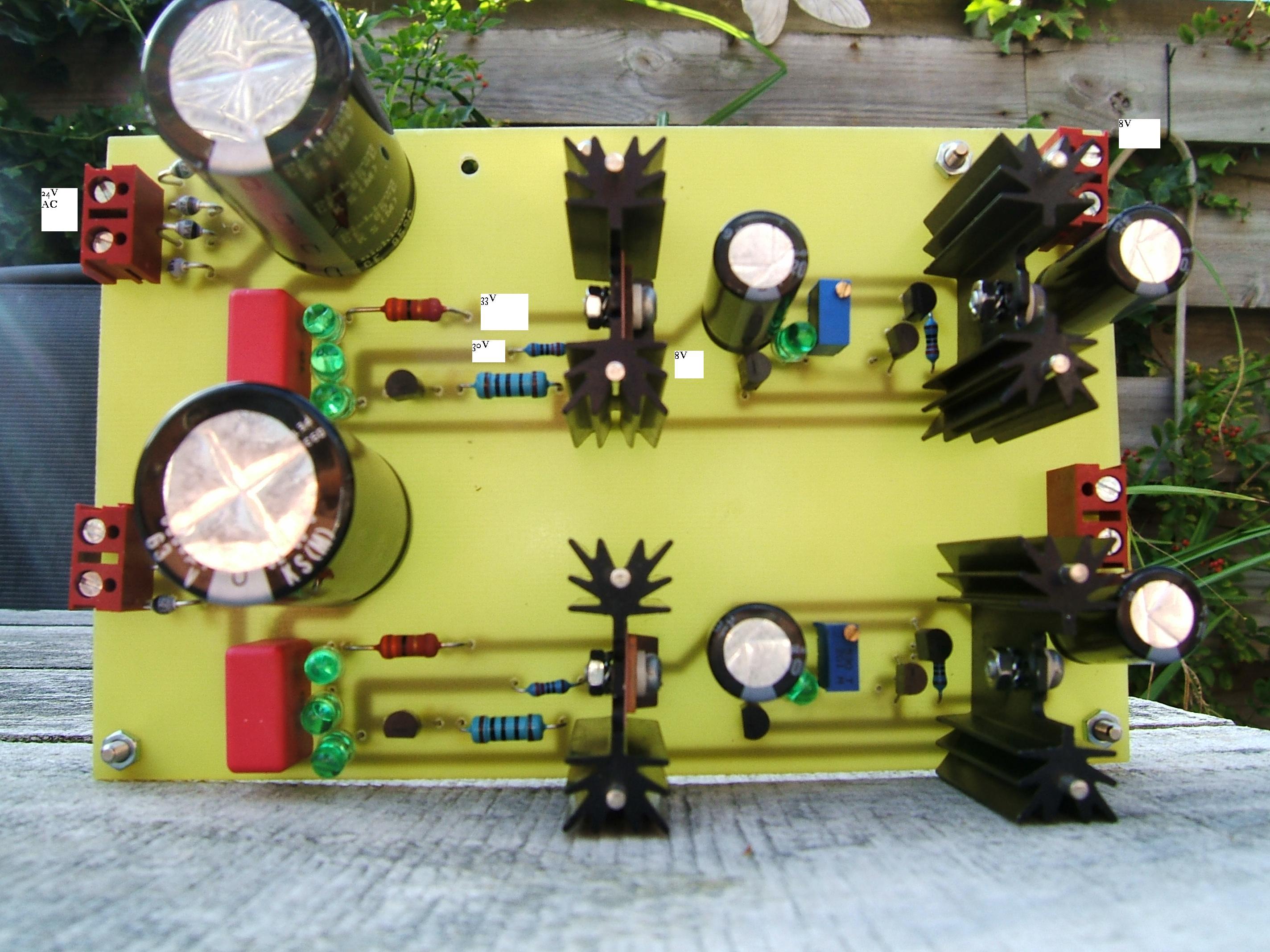

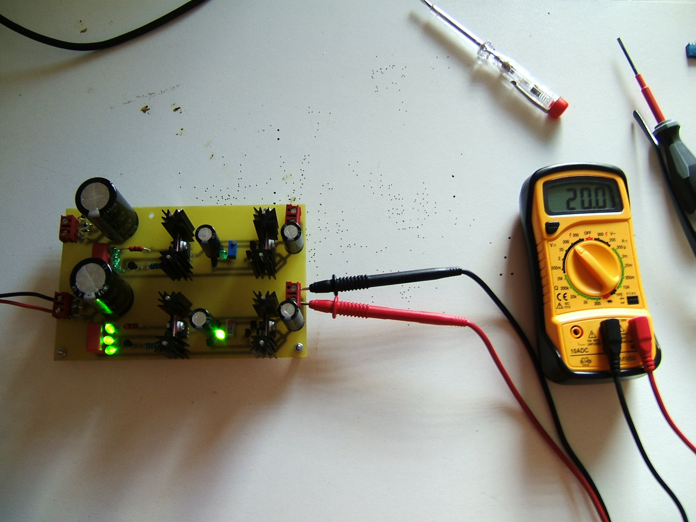

Vandaag de Shunt voeding even getest,,
Niet goed dus,het maximale wat er uit komt is 8V [alle 2 shunts meten hetzelfde]met een 24V AC trafo :?
Alle led,s branden..
Heb me een beetje rot gestaard op de print,maar kan de fout nog niet ontdekken.
Even foto bijgevoegd met enkele metingen......................
Re: fetishizator
Waar zijn die metingen te vinden :? .En met of zonder belasting :o .
Berichten: 6148
Re: fetishizator
Hallo,Anne
Geen belasting er op.alleen de multimeter.
Normaal geen probleem om enige spanning af te lezen.
Maar nu krijg ik aan het einde van de shunt regelaars enkel 8V, ,,dus er lekt ergens 25V naar massa :?
Ontwerp probleem??? :-s
Metingen heb ik in de foto gezet.
Kan het nog niet vinden,heel vervelend ,terwijl het anders wel werkt :x
De eerste FET op de shuntprint wordt een beetje warm de tweede blijft koel,het lijkt er op ,dat de spanning ergens in het begin wordt verstookt

Die parallel-kring trekt blijkbaar veel te vlug stroom.Vind 't maar een rare schakeling :( .
Vervang Q3 's door 27ohm weerstand.Of eigenlijk liever 270ohm en de trimpot ook tien keer zo groot.Er gaat zo wel 25mA en meer door,lijkt me veel voor het arme sleepkontakt.

De doos met sloop printen op de kop gehad,op zoek naar 10K trimmer,s.
De 1K vervangen door 10K..
Spanning er op en HET WERKT, yes,yes,yes........... :mrgreen: :mrgreen: :rock:
Kan de spanning nu regelen van 37V zo terugschroeven naar een stabiele 20V,,,,mooi man :D
Alle LED,s branden en de eerste FET in de shunt wordt niet meer warm.......... :mrgreen:
