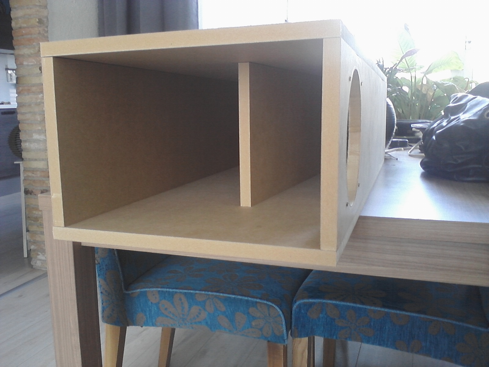

Waar ik mee bezig ben geweest is een audio nirvana super 8 in een tqwt behuizing te krijgen.
Na enig reken en denk werk hebben we de goede behuizing kunnen vinden.
Kast is ruim een meter hoog breedte is 248mm en diepte 358mm.
Kast is voorzien van reflex buis.
Geluid is na enige probeerselen van demping goed te noemen vooral wat opvalt is het laag.
Er is een diep en strak maar toch rollend laag aanwezig.
En het midden en hoog is goed te noemen.
Wil alleen nog wel even een keer kijken of er bafflestep filter tussen moet.
Weet dit niet want heb geen apparatuur om dit uit te zoeken.
Kijk maar eens naar de foto's en zie jullie reactie'sgraag tegemoet.

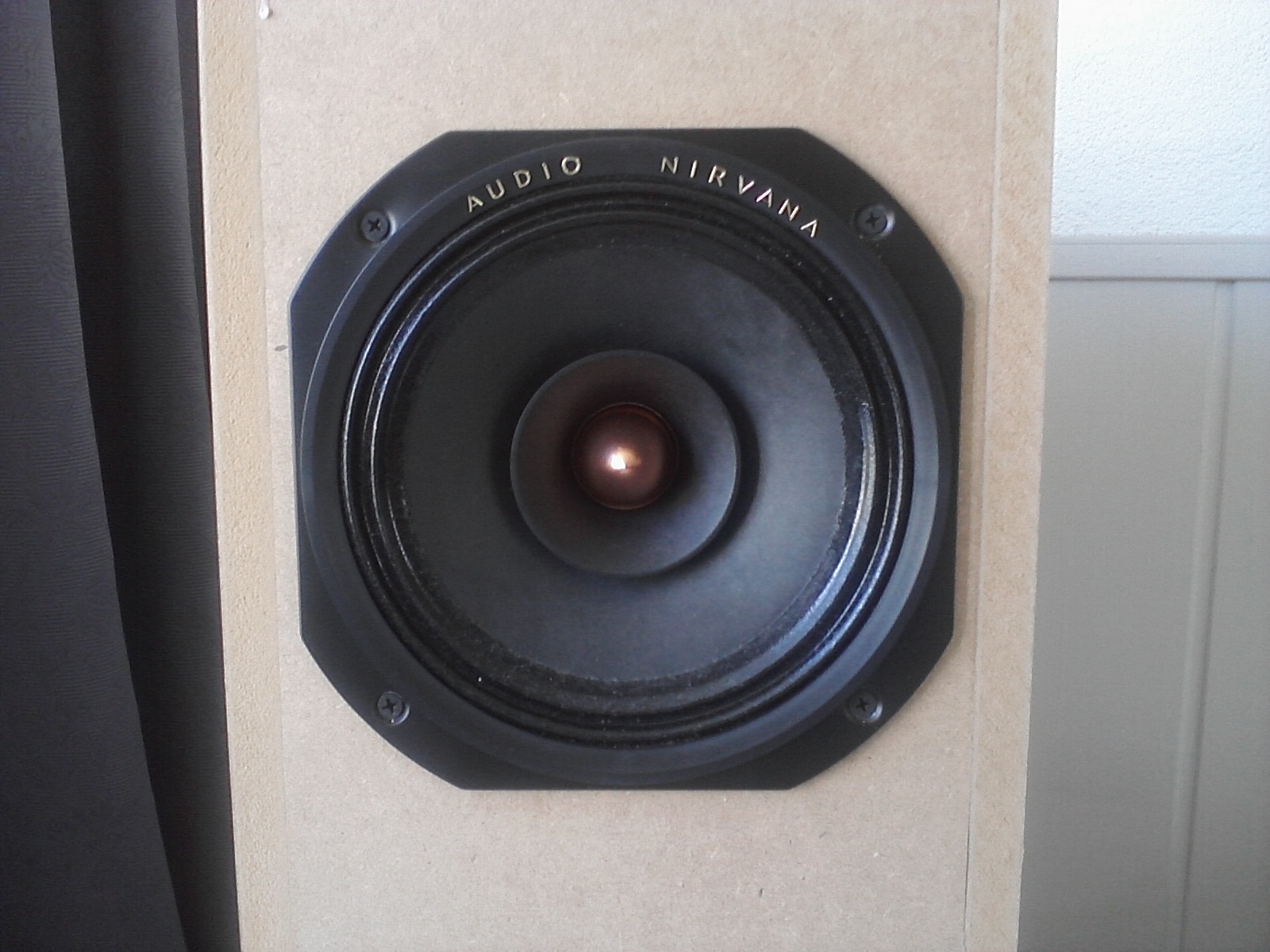

Hier de gaten voor de units gezaagd

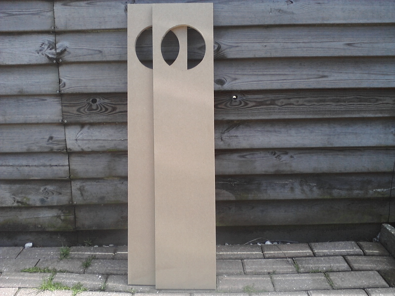

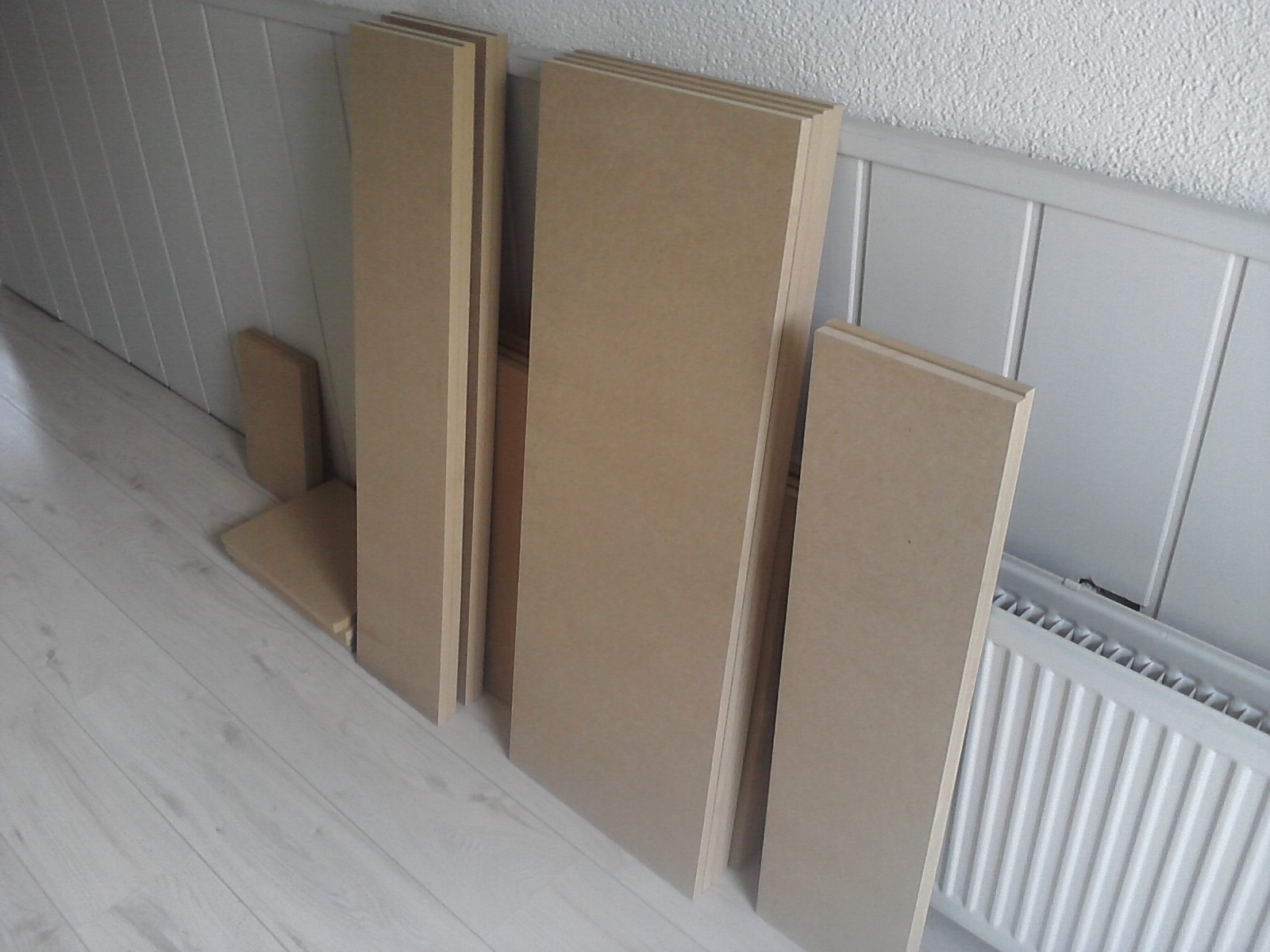

Hier het hout pakket gezaagd binnen

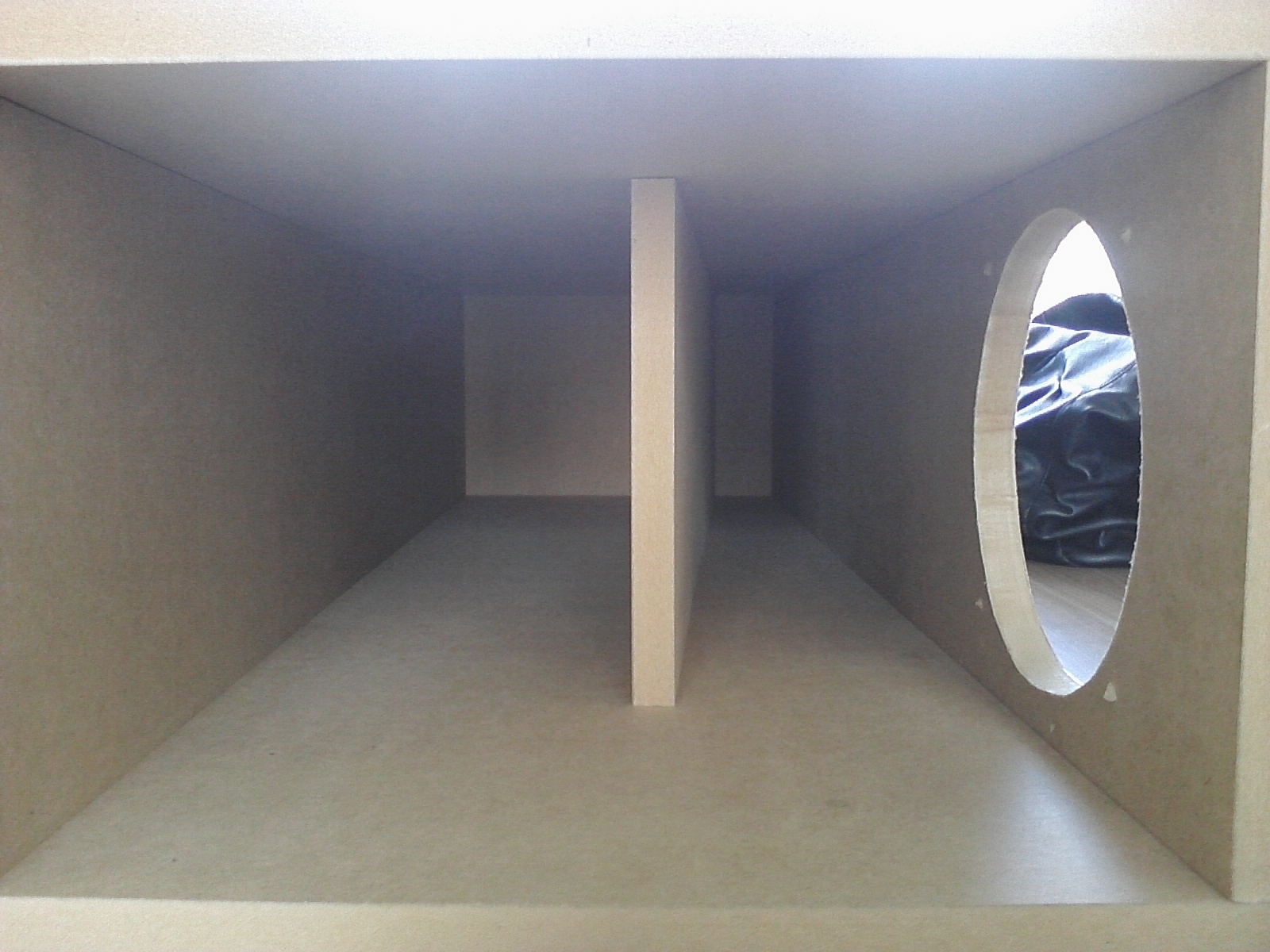

Hier even de unit gepast

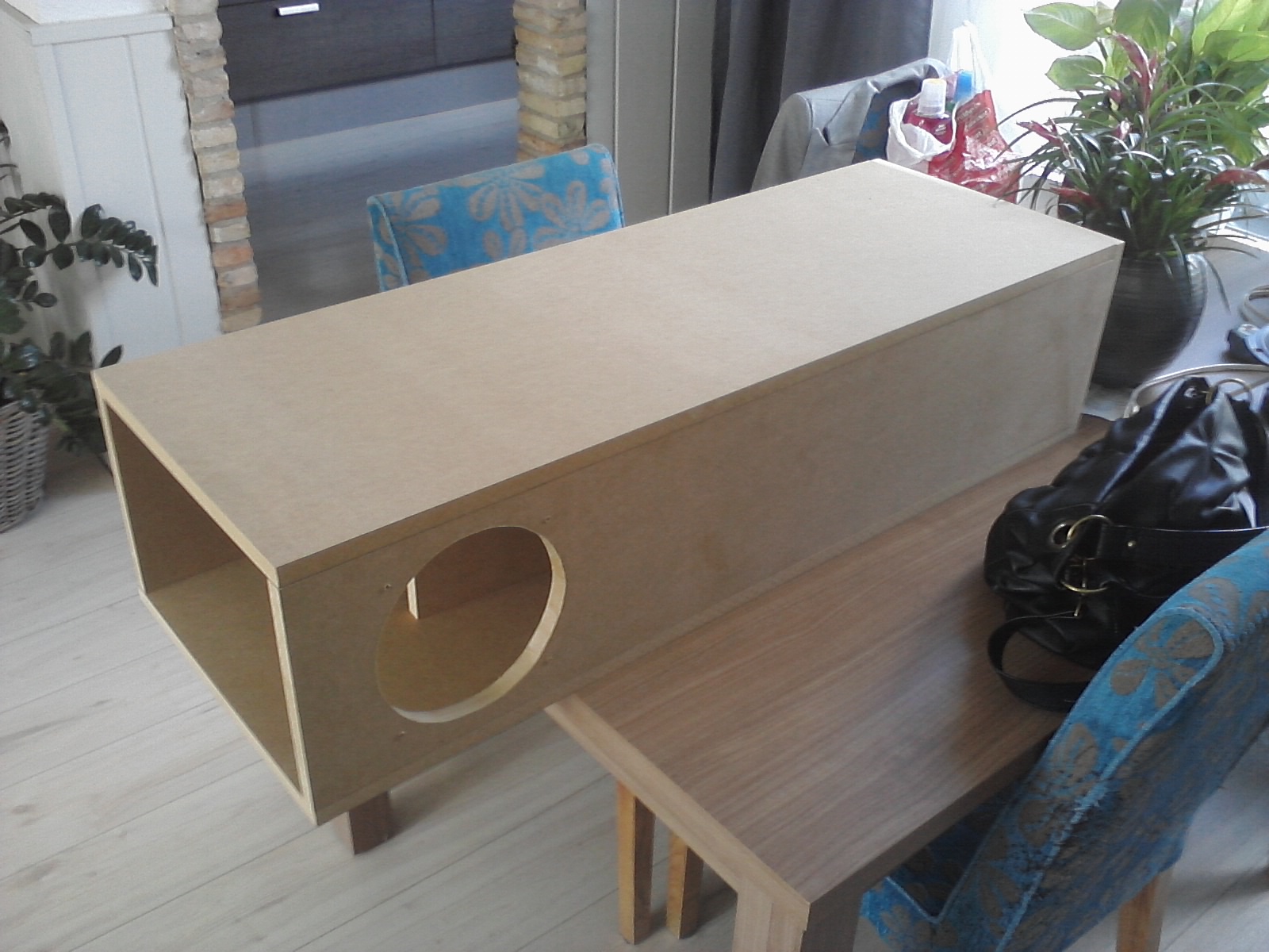

Hier de kast 1 gelijmd

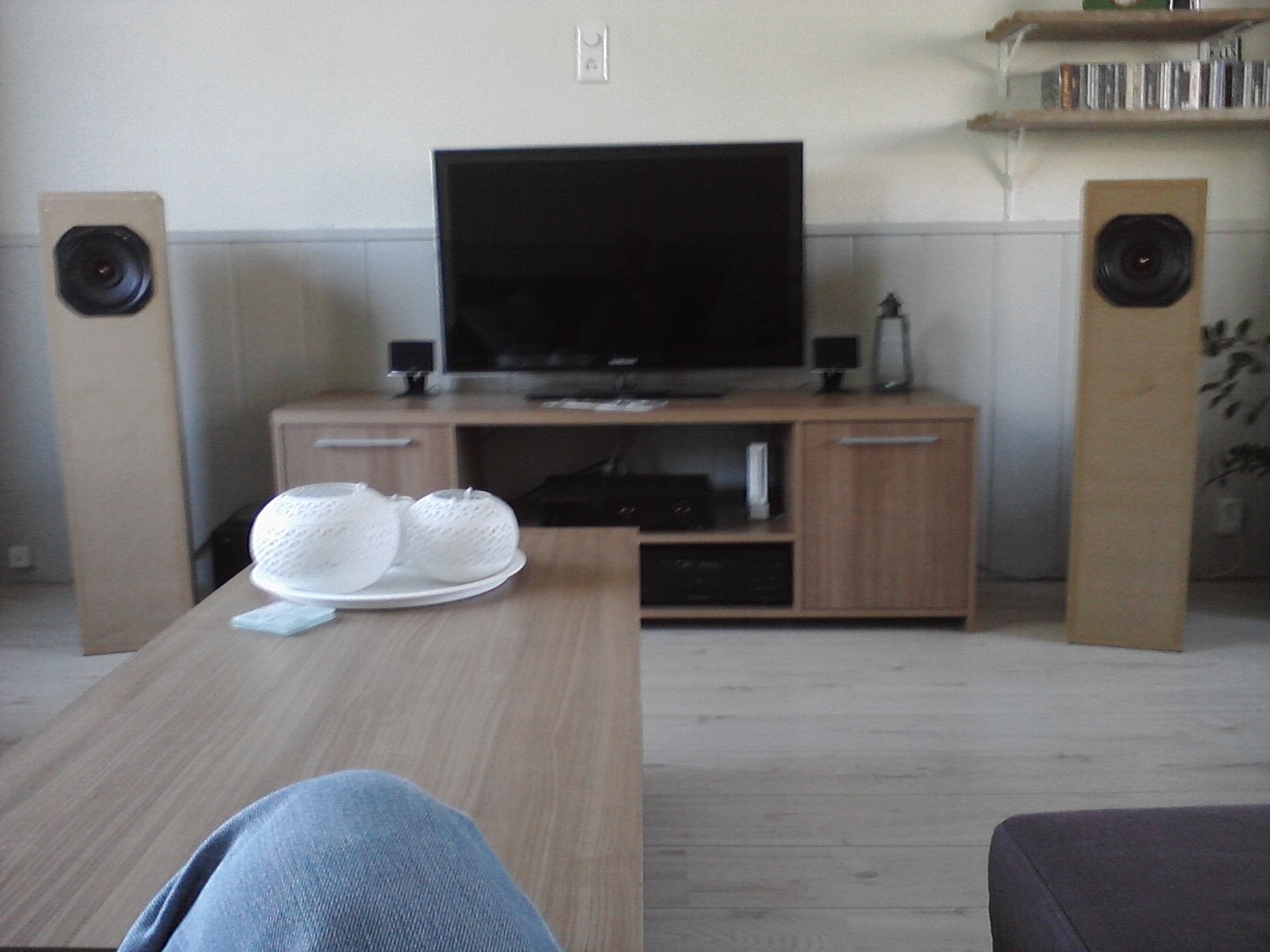

En hier staan ze
En hier staan ze

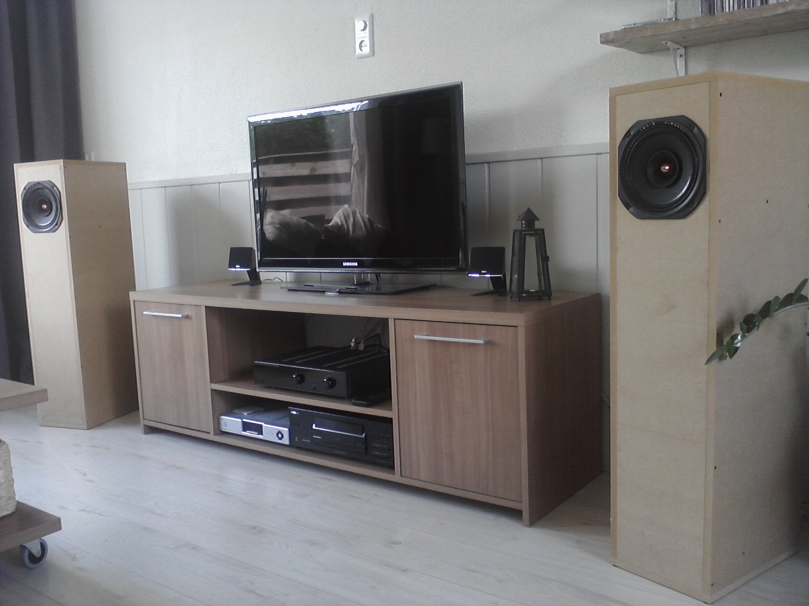

En nog een foto
En nog een foto

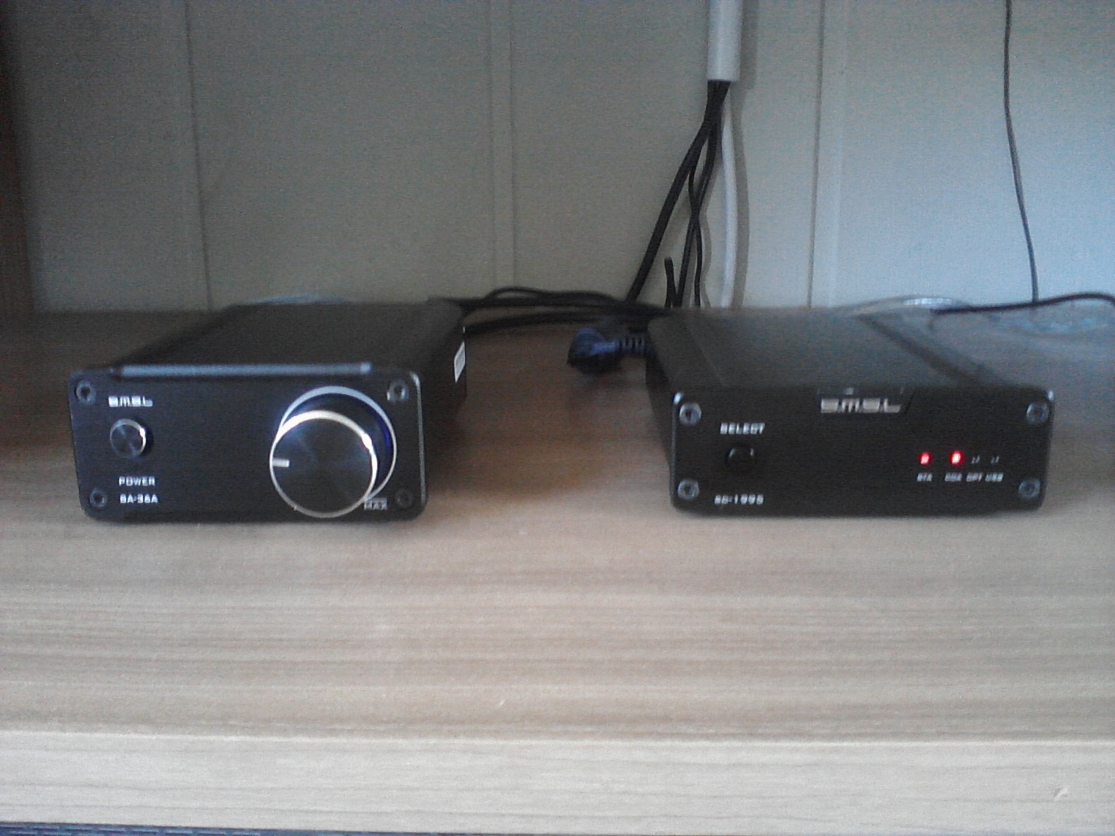

En dit is de versterker + dac die zen mannetje staan.<br />Een smsl sa-36 en sd-1955
