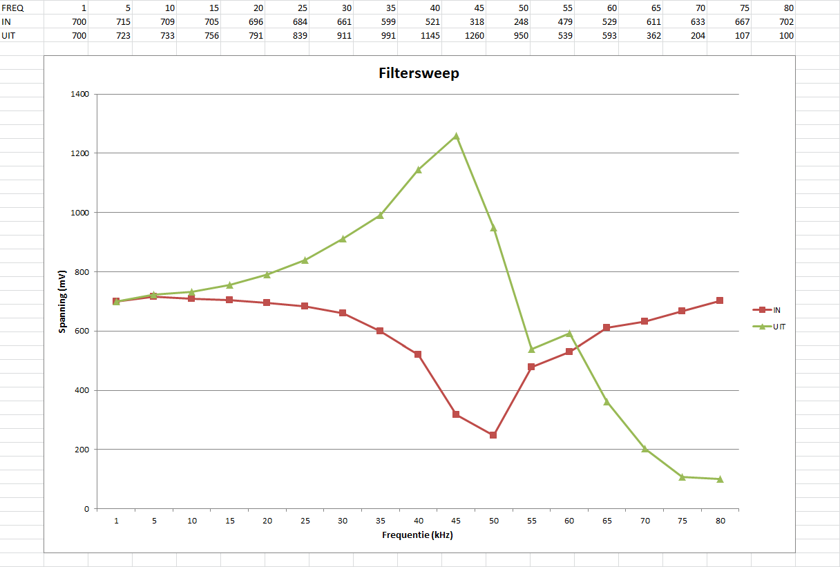

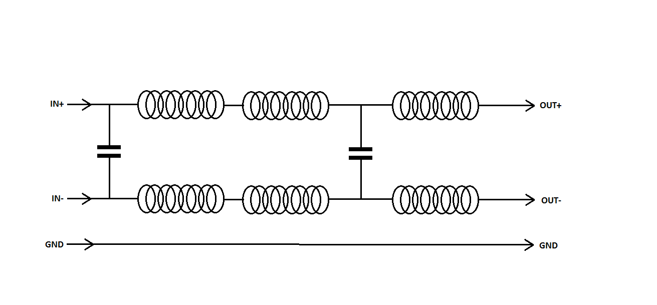

Ik heb ooit eens een low-pass filter gemaakt (schema gevonden op internet) om na een DAC te plaatsen;
Diende voor zover ik mij kan herinneren om alle rommel van de dac eruit te halen zodat je hiermee je versterker niet kon opblazen.
Nu vind ik nergens nog het schema...
Ik heb het filter dan maar doorgemeten, maar kom erg rare resultaten tegen.
Mijn generator op 700mVrms gezet en gestart op 1kHz;
Echter bij het verhogen van de frequentie zakte mijn generatorspanning in .. kan dat of moet ik dan bijcompenseren door telkens te verhogen naar 700mVrms ?
Aan de uitgang meet ik een duidelijke opslingering bij ongeveer 45kHz waarna het zakt met x dB/Dec.
Het is een gebalanceerd filter.
Iemand die me hier verder kan helpen ?
(Voor de condensatoren kan ik de waarden nog zien, voor de spoelen echter niet meer)

Stuur je hem wel symmetrisch aan en is meetingang ook symmetrisch?

waarschijnlijk niet..
Ik heb de - aan de massa gehangen en de + aan het signaal van de functiegenerator .. :sure:
Zou dat zoveel verschil geven ?

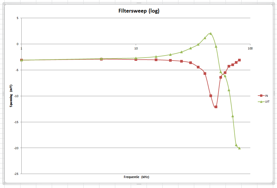

Ik heb een afleesfout gezien ook, bij 60 moet het niet 593 maar 493 zijn :)
Als ik het eens in een log-diagram smijt lijkt het er toch al beter op...
vraag me inderdaad af of ik wel goed bezig ben ... :-#

dacht van wel....
