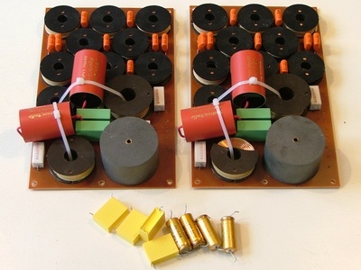

wat ik even niet snap, volgens dit plaatje:
http://www.troelsgravesen.dk/coils_files/coils_9.gif
bestandsbron:<br />http://www.tg-acoustics.com/upgrade_26.jpg
bestandsbron:
Re: Mooie filtertjes
Dat is een upgrade van condensatoren. Op Tony's eigen onmiskenbare met-tie-wraps-op-een-plank-filters zijn spoelen anders gepositioneerd.
Bart heeft wel gelijk. Als ik Tony was, zou ik die foto niet op m'n website zetten.
Zeer bizar die rangschikking alsmede het grote aantal spoelen!
Berichten: 28480
En op de linker print is van de onderste spoel een stuk plastic afgebroken!
