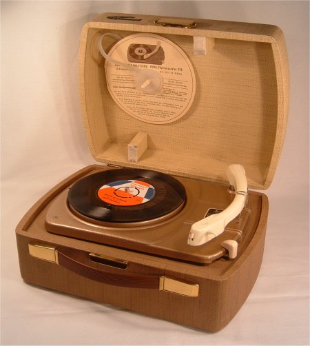

vol enthousiasme heb ik voor mn vriendin een oude
dual 295 party gekocht, maar nu heeft die een
3 polige din aansluiting, mono dus ook.
Maar goed, kan die in een normale 5 polige
aansluiting van een versterker, of is het slimmer
om een oude versterker ergens te kopen, of
die connector eraf knippen en een tulp
stekker vast solderen, of...?
Ik hoor graag jullie ideeen
