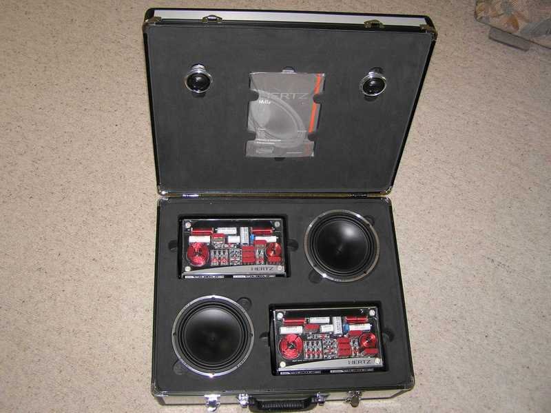

Ik wil binnenkort eens gaan experimenteren met een 2 weg systeem wat al jaren (werkelijk) op de kast ligt te verstoffen.
Het betreft hier absolute high end componenten uit de caraudio.
namelijk (niet mijn foto): Hertz Mille mlk 2 Deze zijn nog helemaal nieuw, en eigenlijk is het vreselijk zonde dat ik ze nooit heb ingebouwd.
Nu is bij mij het idee gaan groeien om ze eens in een testkastje te schroeven om te kijken hoe dat klinkt op de versterker thuis. Als dit nu bevalt wil ik misschien wel echt knappe houten monitoren maken álá Sonus Faber Auditor.

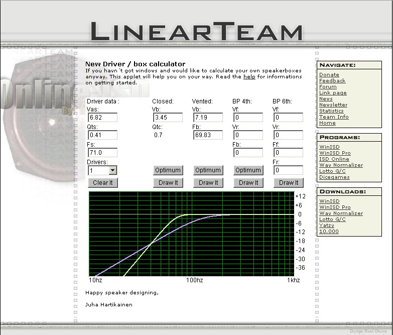

Als ik de woofer simuleer in een gesloten kast, in een gepoorte kast of zelfs infinite baffle (autodeur) met de volgende parameters: Krijg ik er met geen mogelijkheid een knappe response uit. Terwijl de fabrikant 40hz~7khz opgeeft.

ik zie zo 123 geen reden waarom je geen goede response zou kunnen krijgen. echt diep zal t niet gaan, maar nette curves krijg ik hier http://www.linearteam.dk/default.aspx?pageid=newdriver wel

Ik gebruik ook winISD en ik krijg er ook soortgelijke curves uit. Maar dit komt totaal niet overeen met wat ik voor mijn gevoel heb gehoord. vooral de gesloten kast is hierbij leidend.Henkjan schreef:ik zie zo 123 geen reden waarom je geen goede response zou kunnen krijgen. echt diep zal t niet gaan, maar nette curves krijg ik hier http://www.linearteam.dk/default.aspx?pageid=newdriver wel
hoe zou jij een gepoorte kast afstemmen?

Laat allereerst het opgegeven frequentiebereik varen. Buiten dat niet bekend is in welke behuizing, op welke afstand en in wat voor ruimte dat geldt, wordt tevens niet vermeld of de laagste frequentie op -3dB, -12dB of misschien zelfs nog zachter meespeelt. Daar kan van alles van worden gemaakt, wat ook veelal gebeurt.SmauG schreef:Krijg ik er met geen mogelijkheid een knappe response uit. Terwijl de fabrikant 40hz~7khz opgeeft.
Nu heb ik ze wel eens gehoord heb in gesloten kasten (demomuur) en in een auto met subwoofer @ 40hz en ik na je melden. Deze woofers kunnen het wel. De set klinkt werkelijk voortreffelijk.
De parameters zijn bepalend voor de maximale diepgang in een bepaalde behuizing. Dit zijn redelijk optimale curven: Veel meer diepgang is niet te verwachten met een Fs van 71Hz. In de kleine ruimte van een auto lijken de laagste frequenties duidelijker aanwezig te zijn doordat staande golven optellen bij bepaalde lage frequenties (cabin gain). Wel is er voor een iets egalere afval nog ruimte om te spelen met wat Henkjan voorstelt.

10L met een poort afgestemd op 66hz geef een F3 van 60hz en een kleeeeinnn rimpeltje van -0,35 tot +0,2 dB. Dit is verwaarloosbaar lijkt me?
Anders een 8L met afstemming op 68Hz, komt lekker dichtbij optimaal, en zou getuned kunnen worden met wol en poort op gehoor.

Kan goed in 10L netto met een poortje van 5cm, lengte 10cm bijvoorbeeld. F3 gesimuleerd is dan rond 58Hz. Het lijkt er op dat ie ontworpen is voor gebruik icm een sub.
