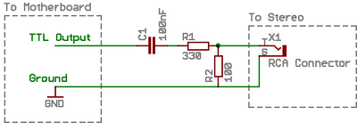

Voor enkel een coaxiale aansluiting is weinig nodig:
.<br /><br />Note: Pjotr merkt op dat de waarde van R1 beter van 330 Ohm kan worden veranderd in 270 Ohm.<br />.
Deze aansluiting, waarvan ik het "schema" terugvond op HTforum, wordt ook gewoon door mainboardfabrikanten geadviseerd. Ik meen dat dit plaatje van GigaByte afkomstig was. Het is gewoon een universeel inzetbare TTL/spdif-converter is zijn eenvoudigste vorm.

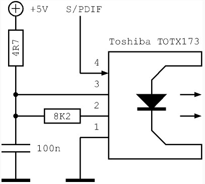

De +5V aansluiting kan je bij dit passieve schema laten voor wat het is. Die is enkel nodig voor een actieve converter of evt. voor een optische uitgang.
S/PDIF: van TTL-niveau naar optische uitgang.

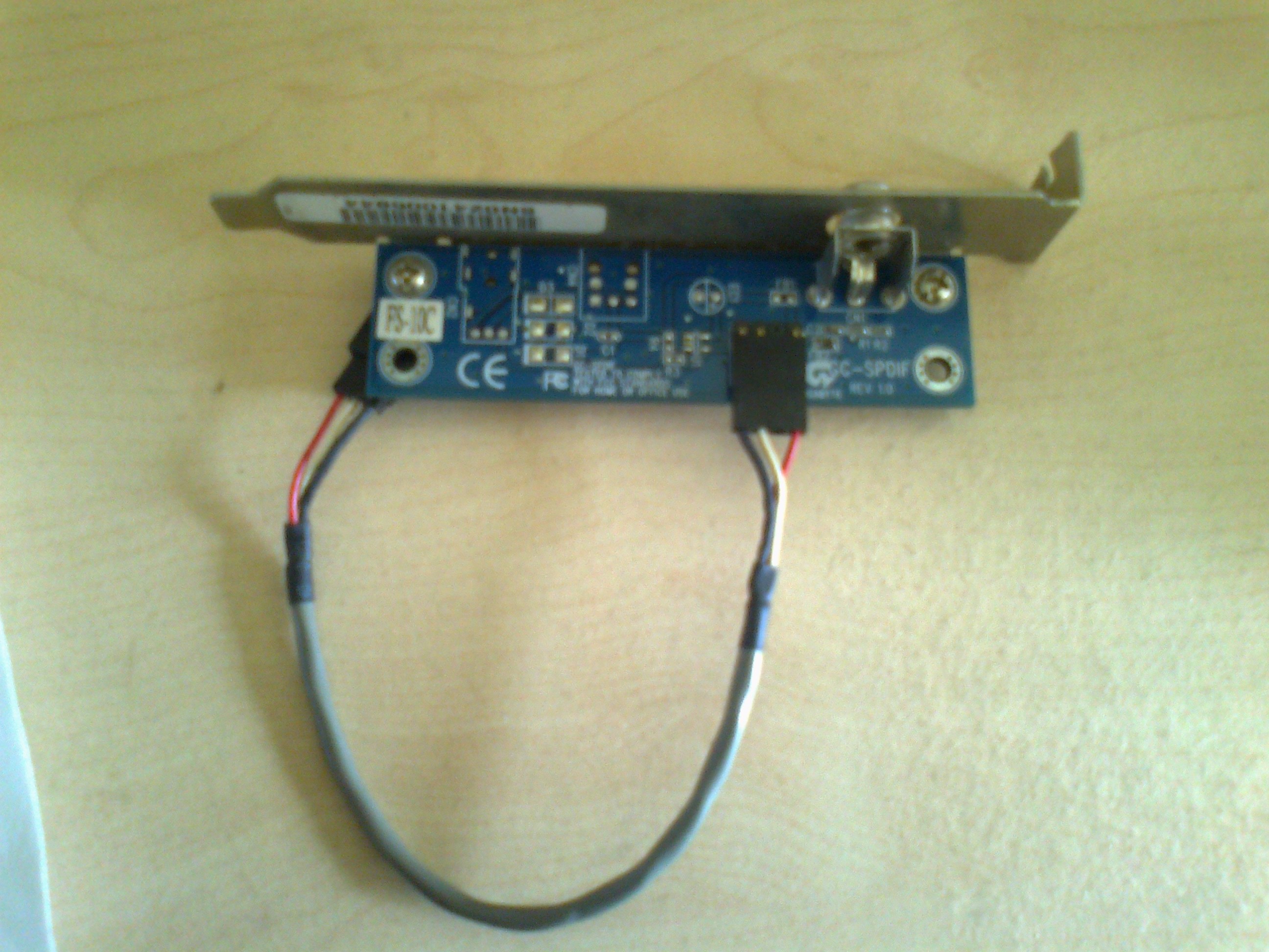

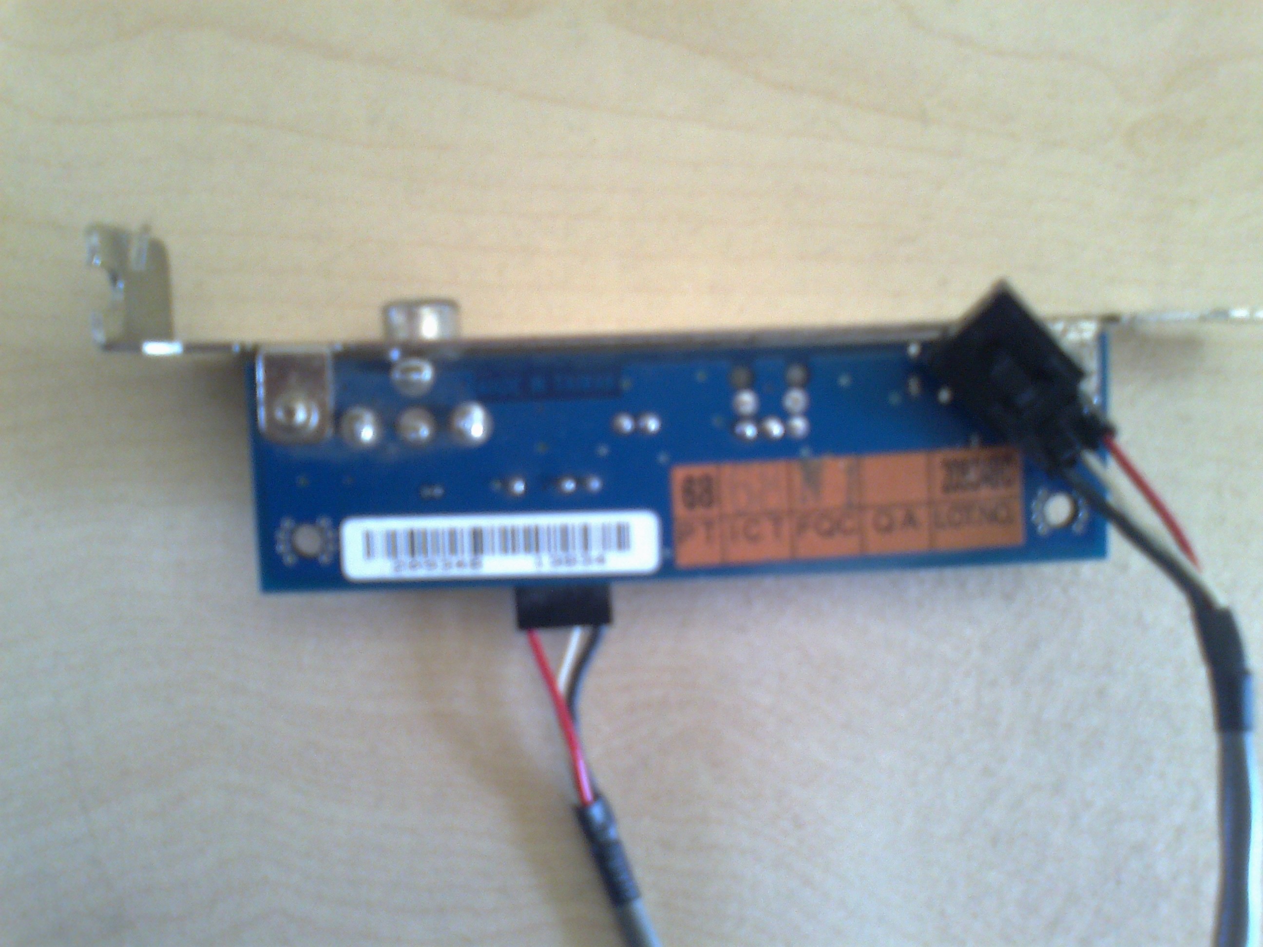

kant en klaar bordje voor €7 incl verzenden binnen gekregen! 8)
Re: gezocht: een spdif bracket
Inclusief bracket en optische uitgang kan je hem daar zelf niet voor maken. Heb je hem op eBay gekocht?
eigenlijk wel matriaal voor een sticky......
Misschien niet meer de moeite met de gebleken huidige verkrijgbaarheid van brackets, maar waarschijnlijk nog wel om het topic niet over een jaar vanuit het archief te laten deleten. Bij deze dus maar even verplaatst.
Re: Een spdif bracket voor de computer

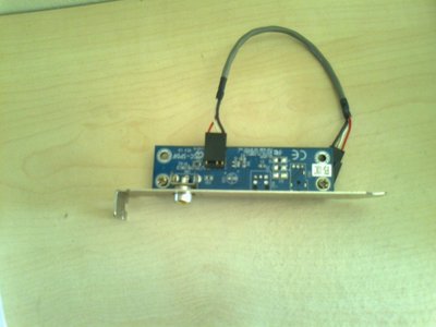

Ben nu ook wel benieuwd wat Dre gevangen heeft. Fotootje?
Berichten: 17579
plaatjes:
nu nog kijken of het echt goed werkt. :mrgreen:
