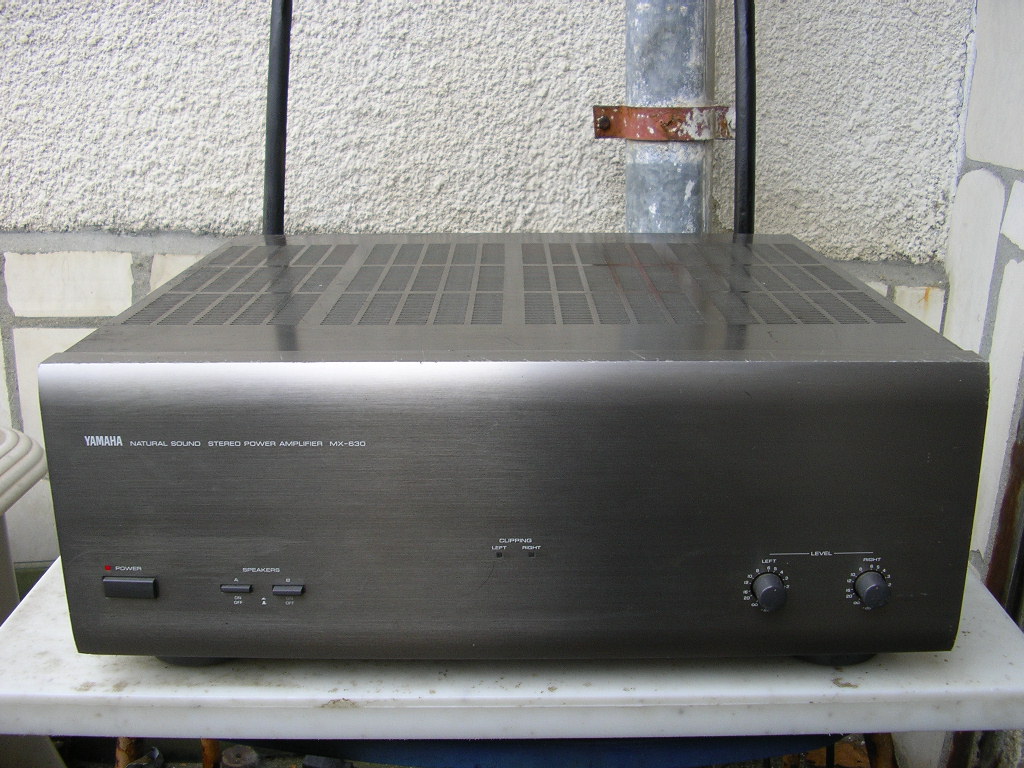

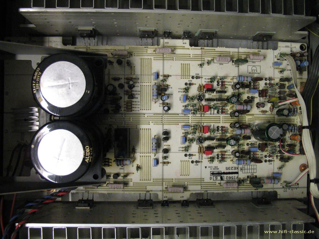

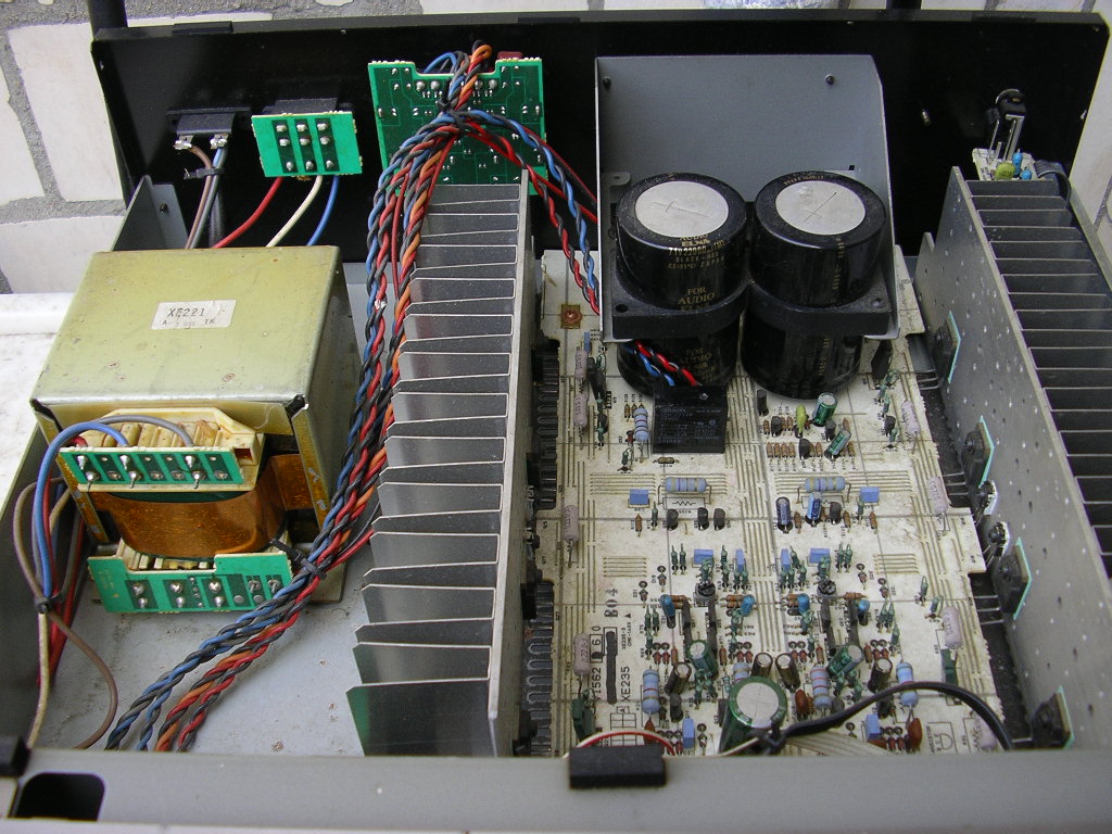

Ik ben in het bezit van een Yamaha MX-630 eindversterker met een klein probleem waar ik echter niet uit kom.
Hij speelt hartstikke goed, echter heeft het linker kanaal een licht rateltje.
Wanneer ik de versterker aan zet zonder dat er andere apperatuur aan hangt dan hoor je dit rateltje wanneer je de ingangspotmeters (volume) geheel open draait.
Het rechter kanaal blijft stil.
Wanneer je de linker input kort sluit dan is het weg.
Wanneer je de ingang pot meters op minimaal zet is het ook weg.
Ik heb een servicemanual inclusief schema bijgevoegd.
Ik hoop dat iemand de kennis heeft om mij even op weg te helpen want deze kan ik niet vinden.

als je echt over een ratel spreekt dan gaat het meestal over 50Hz.
Het kan een aardingsprobleem zijn (bv linkeringangsconnector of ander component die niet meer geisoleerd tegenover de behuizing staat ofzo ..)
