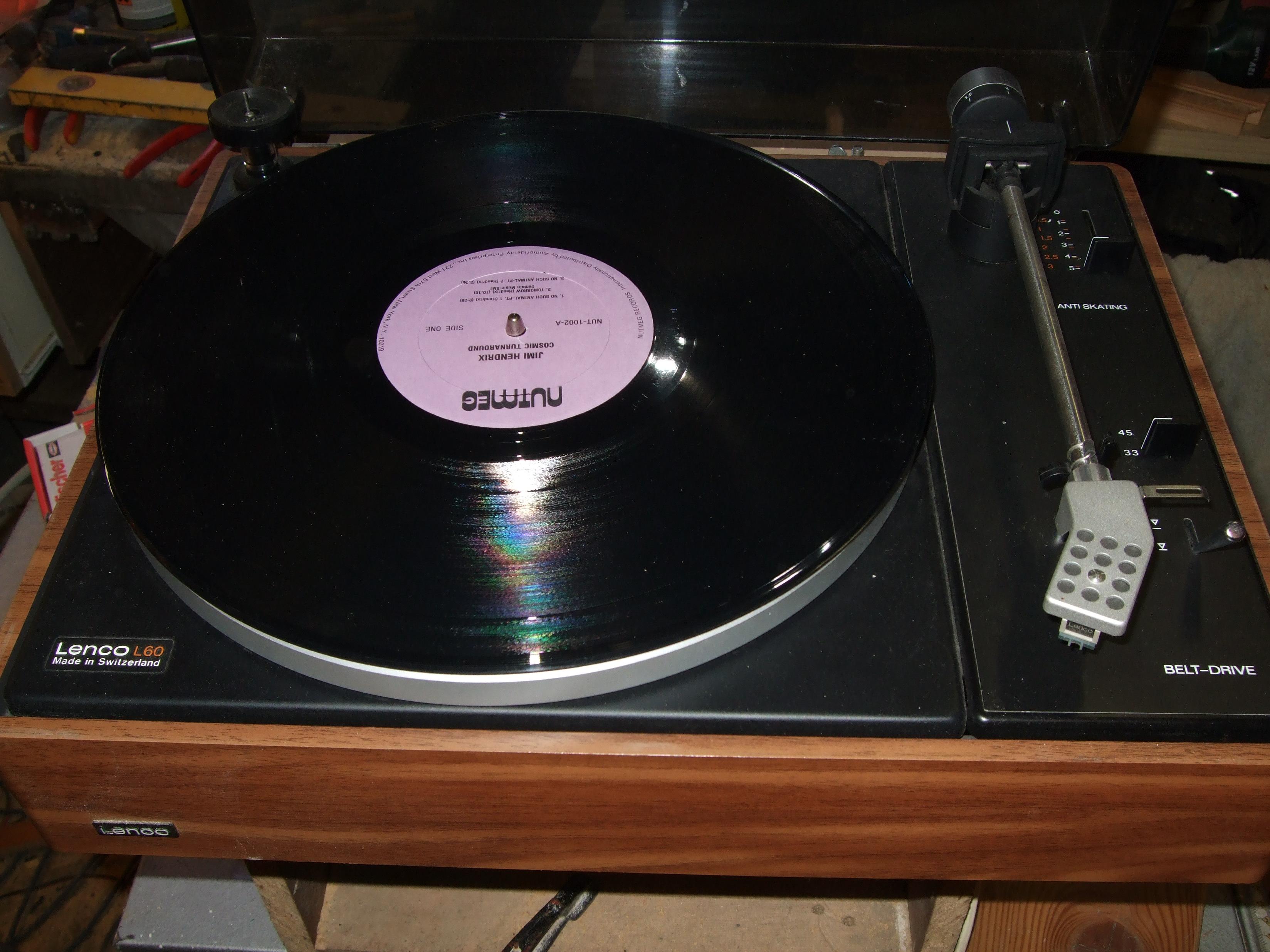

heb hier nog een mooie Lenco L60 draaitafel staan. omdat ik in de toekomst een phono amp met buisjes wil bouwen is het wel handing om te weten of dit een mc of md element is. maar hoe kom ik hier nu achter?
Ik kan op het element geen type nr vinden of iets dergelijks.
sander

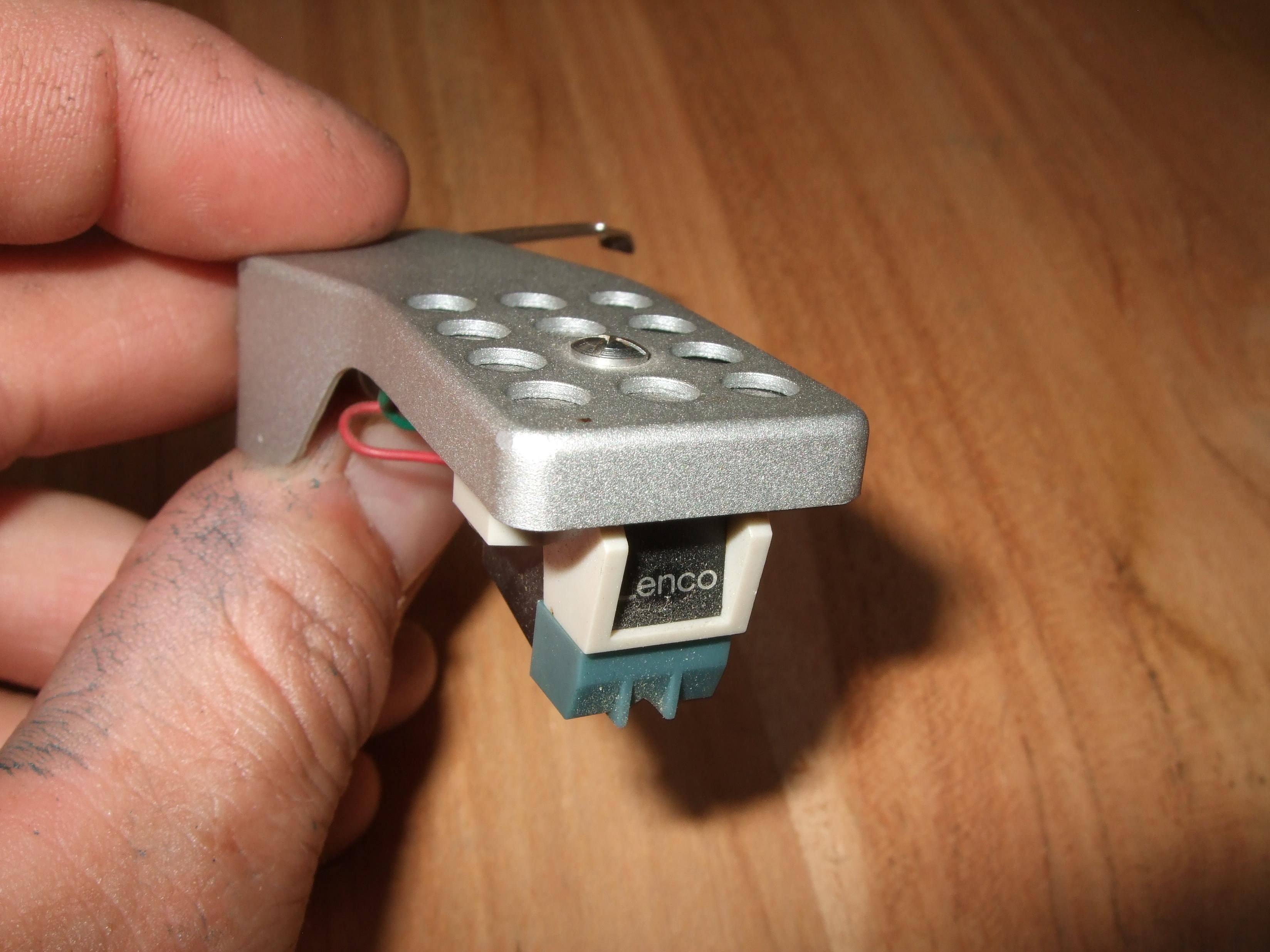

Je kunt de naald er uitschuiven ... 99,9 % zekerheid dat dit een MD is.

Lenco stond er nou niet om bekend dat ze dure MC elementen (en ook geen dure MD) gebruikten. Lijkt op een Ortofon F15 o.z.i. (ook al staat er Lenco op). Vrijwel zeker een eenvoudige MD.

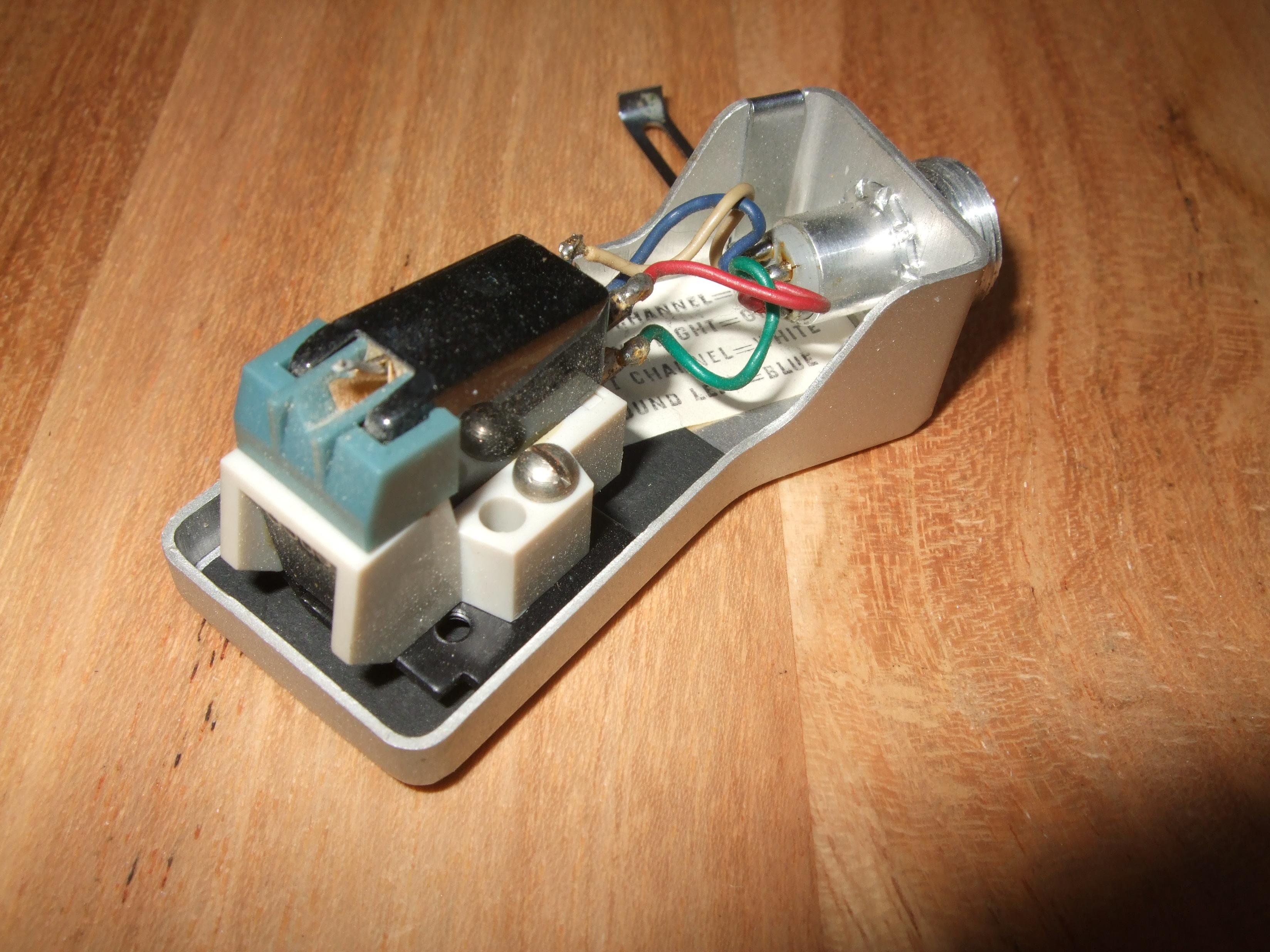

Re: mc of md, hoe kom ik daar achter?
Dat is zo goed als zeker een Lenco M100 element, waarin oorspronkelijk een (Excel) ES-70-S naald zit. Deze naald wordt eveneens gebruikt in een Excel ES-70S element. Van Tonar is een vervangingsnaald verkrijgbaar, type: 526DS.
Over het Lenco M100 element, wat een OEM-product is van Excel, vermeldt vinylengine het volgende:
Type: moving magnet
Frequency Response: 20Hz -
Load Impedance: 47K ohms
