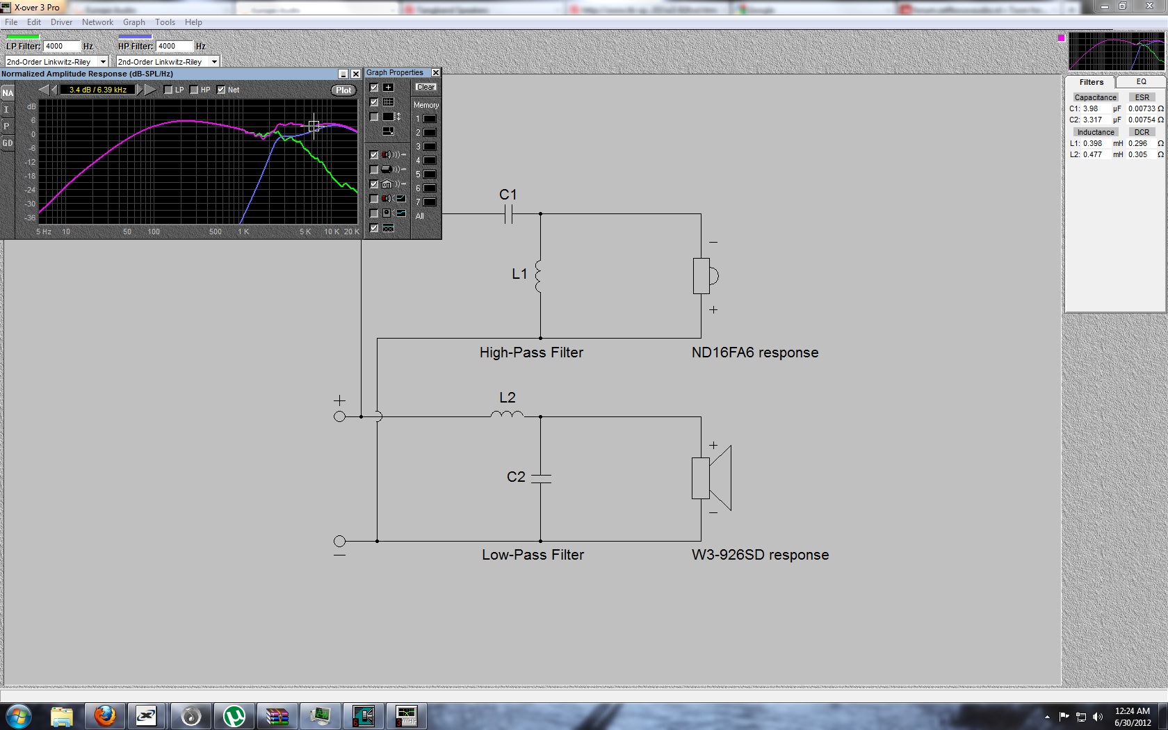

ik heb sinds kort X-Over Pro3 op m'n pc en ik ben aan de slag gegaan met proberen een filter te ontwerpen
ik heb de fullrange handmatig de response in gevoerd door middel van de grafiek op het pdfje (van 1khz tot 20khz)
als de volledige response bekijk heb ik een enorme dal bij de 1,7khz
Ruben
p.s. (let niet op de response onder de 1khz)
