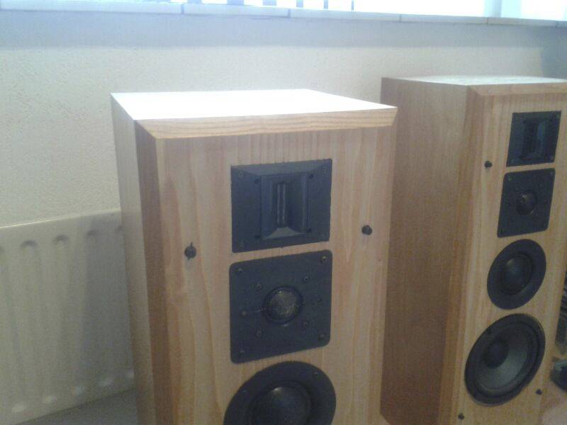

Voor mijn Pied Piper luidsprekers, afkomstig uit eind jaren 80, ben ik op zoek naar een vervangende tweeter. Een tijd geleden heeft mijn McFarlow ST 4/60 tweeter het begeven en hierdoor kan ik niet meer optimaal genieten van de muziek. Nu ben ik al een tijdje op zoek naar een vervangende/zelfde tweeter, helaas heeft dit tot op heden nog niet tot succes kunnen lijden.
Ik dacht, misschien heeft iemand nog wat thuis op de plank liggen =)
Voor mijn luidsprekers ben ik op zoek naar 1 van de volgende tweeters:
- Multicel tweeter (type nummer moet ik je schuldig blijven)
- Superbändchen, zilverkleurig met zwarte rand
- McFarlow ST 4/60 (serie: ST-Line), volledig zwart
- McFarlow no. 156 (serie: Professional Speakers), volledig zwart
- Monacor RBT-80, volledig zwart
Jullie zouden mij een ongelofelijk plezier doen!

In het lijstje waaraan je dat ontleende was ik destijds niet geheel correct m.b.t. Multicel en Superbändchen. Multicel is het merk, Superbändchen de typebenaming.
In 1982 wilde Gerbrand van Veen een luidspreker bouwen met een nieuwsoortig woofertje: de Sonics SLE60/120. Klaas Feenstra ontwierp vervolgens een slanke luidspreker, waarbij nog een middentoner en tweeter werden gezocht. De middentoner werd een Philips AD 0211/SQ8, die zijn kwaliteiten al ruimschoots had bewezen. Voor de tweeter viel het oog op de zilverkleurige Superbändchen van Multicel, die zojuist met veel enthiousiasme in Duitsland was gepresenteerd als een bijzondere tweeter met verrassend prijskaartje.
Het bouwplan werd in 2 uitgaven van het tijdschift HVT gepubliceerd, en werd al snel een succes onder zelfbouwers. Waarschijnlijk niet in de laatste plaats omdat Gerbrand aanbood om de moeilijk verkrijgbare Sonics woofers en Multicel tweeters vanuit Duitsland te laten komen, en dat evt. aan te vullen met de Philips middentoner.
Met het bekender worden van de Pied Piper begon Gerbrand, die tot dan toe gereedschapverkoper was, zelf luidsprekerunits vanuit Taiwan te importeren, en ging hij officieel luidsprekerbouwpakketten verkopen. Vanaf 1987 verkocht hij ook volledig gebouwde Pied Pipers, waarna hij geleidelijk de bouwpakketten van het toneel liet verdwijnen. Het oorspronkelijke ontwerp van Klaas Feenstra, met wie hij sinds de vercommercialisering niet meer samenwerkte, was intussen al diverse malen veranderd. Enerzijds wegens eigenzinnige inzichten, anderzijds omdat de verkrijgbaarheid van de gebruikte luidsprekerunits meermaals een probleem werd.
Uiteindelijk had de tweeter daar nog het minst onder te leiden. Alhoewel deze als Superbändchen niet meer verkrijgbaar was, dook hij steeds meer op onder andere merknamen. Veelal ieder met een eigen kleur maar verder indentiek, soms echter ook met andere specificaties. De uitvoeringen van Mc Farlow en Monacor waren geheel uitwisselbaar, en vind je dan ook terug in Pied Pipers.
Geheel uitwisselbaar:
- Multicel Superbändchen, volledig zilverkleurig
- McFarlow no. 156 (serie: Professional Speakers), slechts de typeaanduiding wijkt af van de ST-4/60
Specificaties afwijkend of onbekend:
- Foster Rank Organisation ribbontweeter, volledig zwart
- JVC / Realistic Ribbon Tweeter, Cat.No. 40-1375, zilverkleurig met zwarte rand (hoger rendement, redelijk overeenkomstige karakteristiek)
- Multistar RB-454S, zilverkleurig (fabrikant: Multistar Industries Co. Ltd / Chien Chang Industrial Co. Ltd)
- Multistar? RB-454, zwart
  • Update: Multistar blijkt iets breder te zijn als de Multicel, dus is zondermeer niet identiek.
De JVC en Realistic tweeters klinken iets minder zijde-achtig, doch even transparant, en vergen slechts een kleine rendementsaanpassing. De Multistar RB-454S heeft eenzelfde rendement als de Superbändchen, maar niet eenzelfde RDC van exact 8.0 Ohm (als ik dat goed herinner). In theorie betekent de RDC van 7,2 Ohm een iets grotere condensator en een iets kleinere spoel, maar die waarden lijken nog net binnen de gebruikelijke tolerantie te vallen. Mogelijk is daarom een uitwisseling zonder aanpassing niet eens hoorbaar, mits de karakteristiek overeenstemt. Hoe dat uitpakt als je slechts 1 Mc Farlow vervangt, is minder voorspelbaar. Het kan zijn dat een licht verschoven fase de soundstage wat vertroebelt, dus dat wordt luisteren. Indien de bestelde RB-454 gelijk is aan de Multistar RB-454S, geldt daarvoor hetzelfde.

Omstreeks 1990 heb ik die multicel ribbons zien maken bij ChienChang op Taiwan. Ze leverden ze aan iedereen, o.a. Visaton, en ook aan BNS voor de "Evolution"
Ik vermoed dat alles wat hier sterk op lijkt, ook inderdaad van ChienChang afkomstig is.
De kwaliteitscontrole gebeurde door er 10V bij 5 kHz op te zetten, waarna een Chinees meisje er 10 sec naar luisterde zonder gehoorbescherming... Geen ARBO wetten op Taiwan.

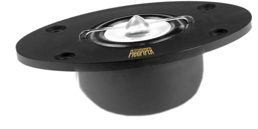

Op internet ben ik aan het zoeken naar vervangende tweeters voor mijn Pied Piper. Nu kom ik op internet de Hivi RT1L tweeter tegen. Op een enkele site word beweerd dat deze in de Pied Pipers is gebruikt. Weet iemand hier meer van?
Tevens ben ik ook benieuwd naar de "nieuwe super tweeter" van Pied Piper. Heeft iemand toevallig een idee welk type tweeter dit betreft?
bartsegers
Berichten: 5431
Locatie: Roermond
Re: Welke tweeter in de Piep Piper?
Bericht door bartsegers »
De hivi tweeter hoort van origine niet in de pied piper. Mag ik vragen waar je dat leest?
Regel is dat je nooit zomaar andere tweeters kunt gebruiken. Dit hangt samen met kast en filter.
De nieuwe ceramische tweeter ken ik niet.
In Taiwan kennen ze hem wel :mrgreen:

Ik wil graag JohanH even bedanken voor de link naar Brigatti.
Heb zelf twee Translator Reflexion speakers staan als opknap-project waarvan de Multicell's allebei kapot waren.
Ik had al gekeken naar andere tweeters maar gelukkig zag ik de link en heb er gelijk twee RB-454 besteld.
Gisteravond heb ik ze erin gezet en ze klonken goed. Past mooi in het plaatje qua geluid.
Waren wel iets breder dan de Multicel dus moesten een klein beetje aan de zijkant van de originele gaten eraf frezen.
