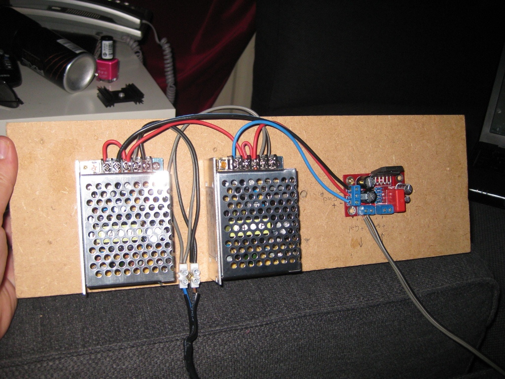

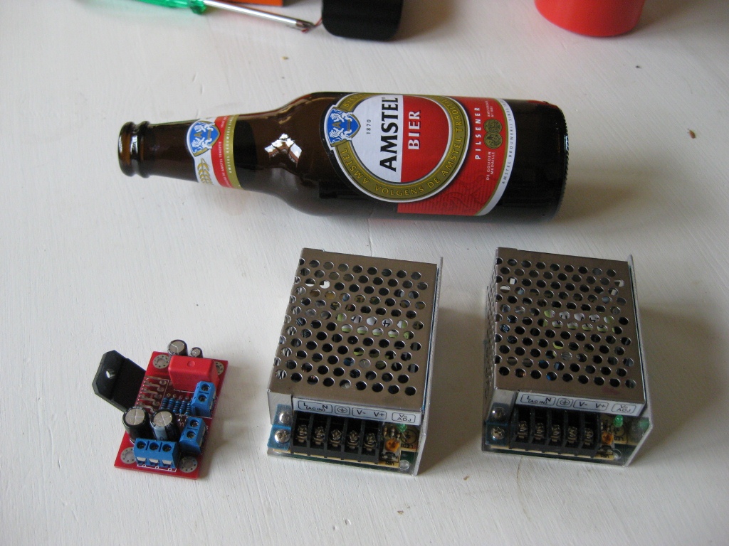

Via Ebay heb ik een LM3886 kitje besteld, de voeding bestaat uit 2 smps voedingen welke ik ook via ebay heb. kosten tot zover: 27,85E (11,60E voor versterker, 16,25E voor de 2 voedingen.)

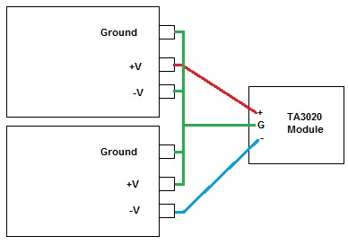

Het idee voor de 2 smps voedingen heb ik van dit topic heb ik op deze manier geschakeld:

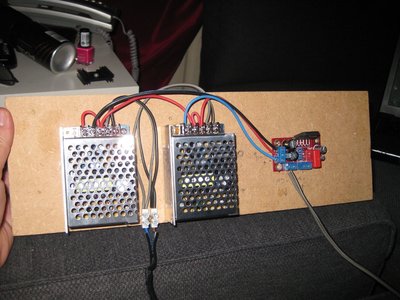

lm3886 en 2x 24v 1a smps voedingen.
So far so good,er komt geluid uit!
Beide voedingen staan ingesteld op 24 volt. Ik heb een kleine koelblok op de LM gemaakt... alleen is deze nog te klein denk ik.. hij wordt goed heet. Het zit nu nog op een stukje hout aangezien ik nog niet helemaal weet wat handig is voor de uiteindelijke set (schakelaren om de referentieweerstand te omzeilen en andere schakelaren voor loopback en calibratie etc.)
Volgende keer verder!
