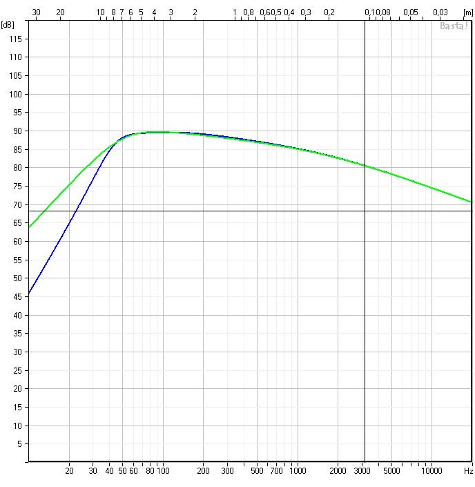

resultaat WIN ISD
resultaat WIN ISD
Is er iemand die even de tijd heeft om te controleren of mijn resultaat juist is want het lijkt me teveel.
Ik heb de parameters van de Beyma 10br60v2 in gegeven in win isd en kom op een vented volume van 79 liter wat me veel lijkt.
En maar een goeie 40 liter als je deze dirver in een closed box steekt. waarschijnlijk gaat deze driver lager in een vented box dan in een closed box, maar heb ik dubbel volume nodig, klopt dat over de grote lijn?

Nèt.Yvan schreef:lijkt me voldoende, niet?
Als de rest van je parameters klopt, is je Vas zo rond de 105 liter (die ontbrak in je lijstje).
Ik kom met die TSP overigens tot een fors grotere kast: rond de 150 liter voor een 'nette' afstemming (Small) Afgestemd op 28Hz (pijpje 80mm doorsnede en 55mm lang). Het piekje in de response is de poortresonantie (leuk voor meelezers

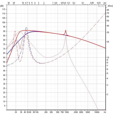

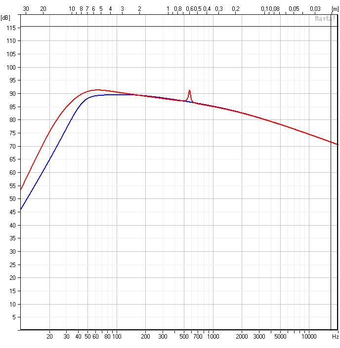

Blauw is gesloten in 80 liter, rood de BR in 155 liter (was trouwens geen Smalliaanse afstemming zag ik net). Uiteraard komt de BR dieper, maar om te kunnen beoordelen of dat voor jou zinvol is moeten we eerst meer weten over wat je voor muziek speelt en hoe hard je dat wil. En ook waar...

In mijn ervaring is elk effectief 'open' systeem volumineuzer dan een gesloten box (CB). Wat ook wel logisch is.bartsegers schreef:Is hier nisk beters mee te maken? Tapped horn ofzo ? Of een TL?

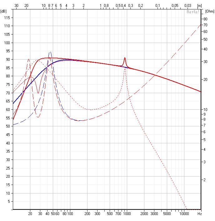

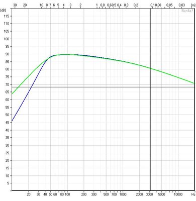

Een kleinere kast kun je bouwen door een GHP te maken (CB met seriecondensator). Is deze driver zeer geschikt voor: Blauw is een GHP, kast 30 liter en 560uF voorgeschakeld, groen is 80 liter gesloten. Tot net boven de 40Hz geheel gelijk. Hoger belastbaar en gemakkelijker uit te breiden met een (echte) sub, zo je dat wil.
Overigens kun je best een BR bouwen met 80 liter. Laag afstemmen op 30Hz (pijpje 80mm van 125mm lang). Kast wél goed vullen met BAF. Matige belastbaarheid en dito impulsgedrag, maar wel een lekkere boombox (rode curve).

Er is niets op tegen om een kleinere BR ook van een serie condensator te voorzien.
Als notoire CB fan kom ik eigenlijk een beetje terug van CB voor het laag ten faveure van een tam getunede BR. Een BR mag dan wel wat steiler afvallen met een wat mindere GD, de vervorming ervan is uiteindelijk aanzienlijk lager in het laag.
Re: resultaat WIN ISD
Zou het je met deze driver een kleinere kast (dan 80 liter) opleveren? Als ik een 50 liter BR met serie-C simuleer win ik weinig boven de GHP-opzet met 30 liter.

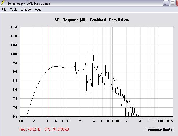

Pfoe,
zuilen van 90 liter, dat is echt fors!
Die 10" aan de zijkant zetten wellicht?
90 liter, dat is een speaker van 1m hoog, en 30x30 vloeropp.

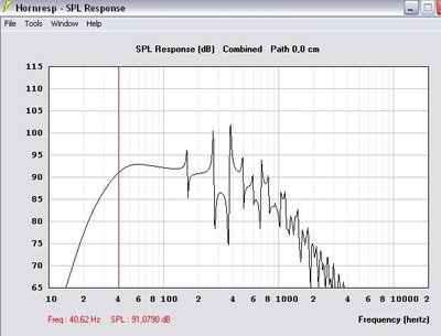

Ik zal eens kijken wat een TL (of MLTL) doet.
In 80 liter, kom ik niet verder dan dit.
(wil je lager, dan ga je snel naar 100+ liter)

Als ik het probeer met mijn DHZ software kom ik op een heel behoorlijk resultaat in een gesloten kast van 79 L met een serie-C van 600 uF. Het alternatief is een BR, ook van 79 L, afgestemd op 22 Hz en met een serie-C van 1000 uF. De BR geeft wat lagere conusexcursies, de CB een wat dieper doorlopend laag.

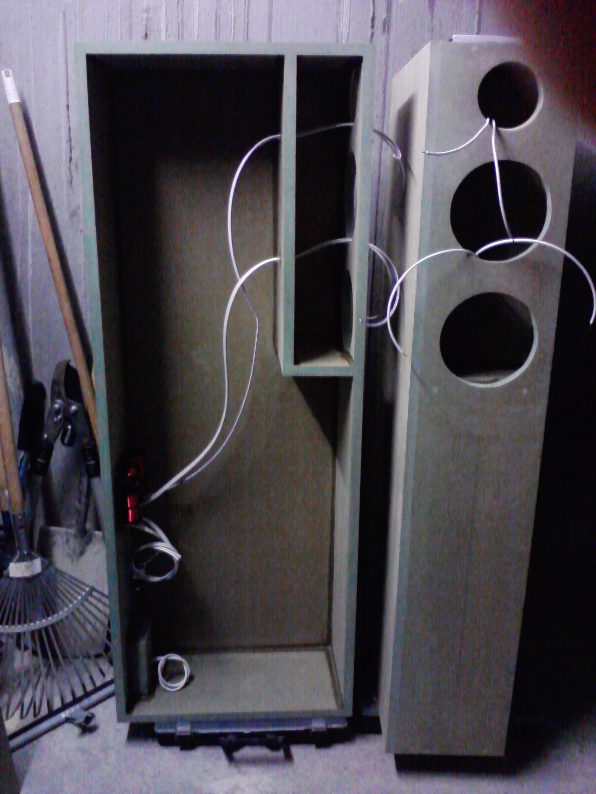

Even was ik van de aardbol verdwenen maar nu weer boven water.
De stand van zaken is nu zo dat ik toch gekozen heb voor een staande speaker type zuilmodel met de woofer langs de zijkant om zo een smal strak model te kunnen behouden (type jamo 606) maar heb nu een inhoud van 85 liter ter beschikking. moet ik mijn kist nu bekleden met dempingsmateriaal langs de binnenkant of is dit niet nodig?
En is de plaats van de frequentiefilter belangrijk ? of staat die goed op de plaats waar ie nu staat? Heb ook gekozen voor een velleman kit bescherming tegen DC bij het door slagen van je eindtrap, was iemand dat me die tip gaf, wat denken jullie, graag je input, ben ik op de goede weg of moet er iets veranderen volgens jullie?
