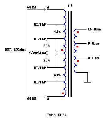

Hoi ik zat eens even in de pdf van mullard te kijken en daar hebben ze het over Taps
Mijn vraag is of ik dit nu goed heb gelezen of moet je het lezen vanaf de ANODE.
Ikzelf dacht dat het vanaf het voedings punt werdt berekend.
Inderdaad!
