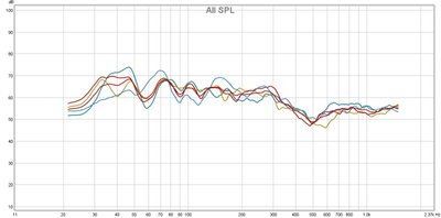

Hierbij de metingen van de linker woofer (1/6 smoothing 20 - 1500hz):

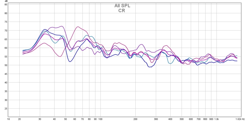

Rechter woofer (1/6 smoothing 20 - 1500hz): Zijn dit realistische metingen? Het lijkt erop dat het al redelijk vlak is met een "natuurlijke" afloop naar het hoog toe.
