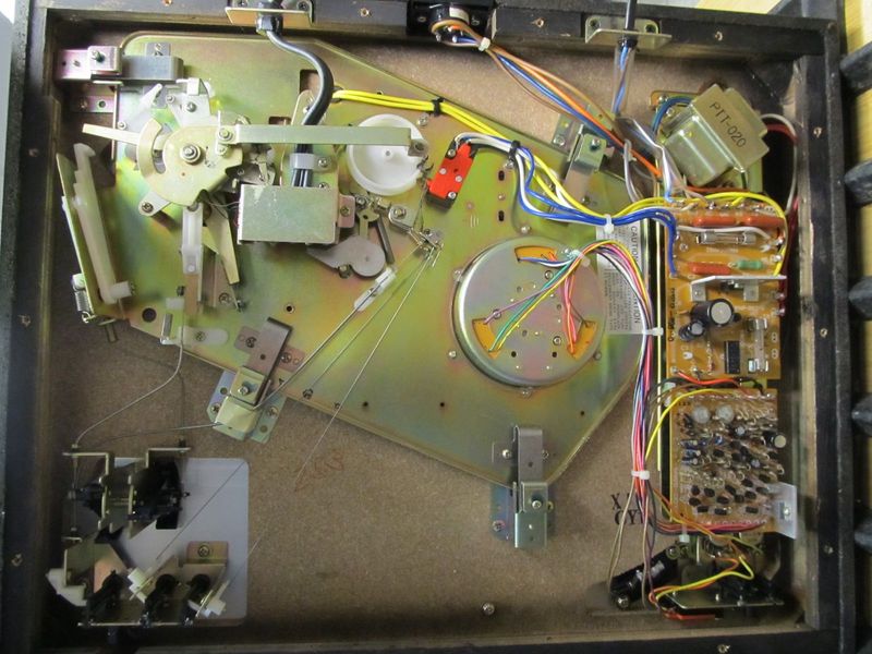

Deze meneer heeft ook wat problemen met zijn PL-530 (ik was even op zoek naar het binnenwerk van deze speler);
[youtube]http://www.youtube.com/watch?v=3f47RTtxiFY[/youtube]
Plaats eens een link naar wat je gevonden hebt (Ik moet "ergens" een schroefje stellen, wat ik niet kan vinden). Waar heb je dat gevonden en wat wordt er gezegd :?:
