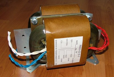

De R-Cores schijnen het nog beter tedoen
