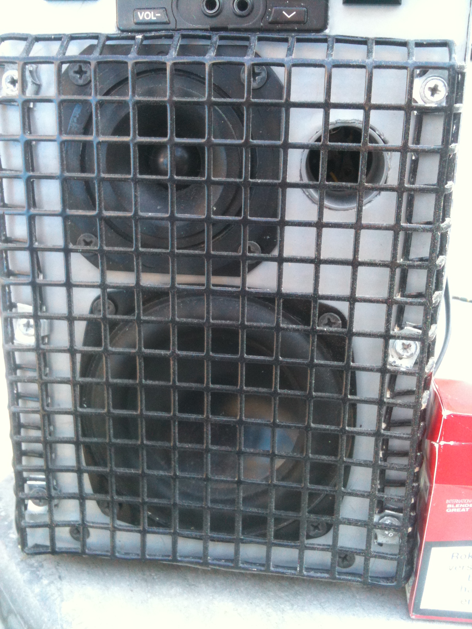

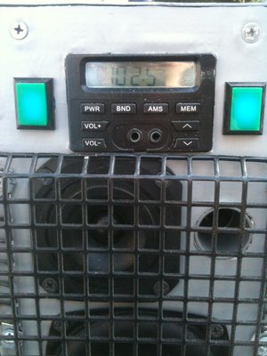

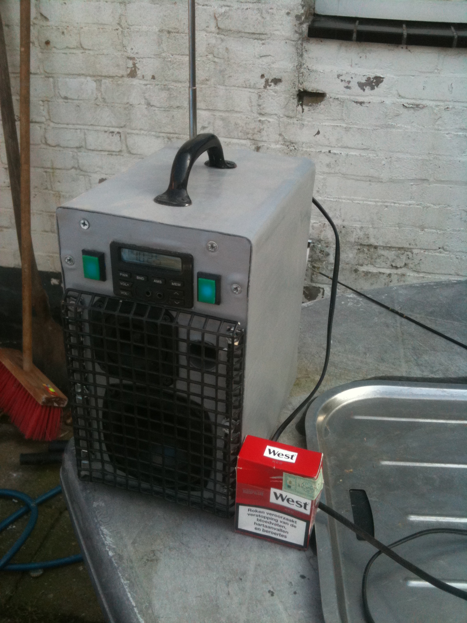

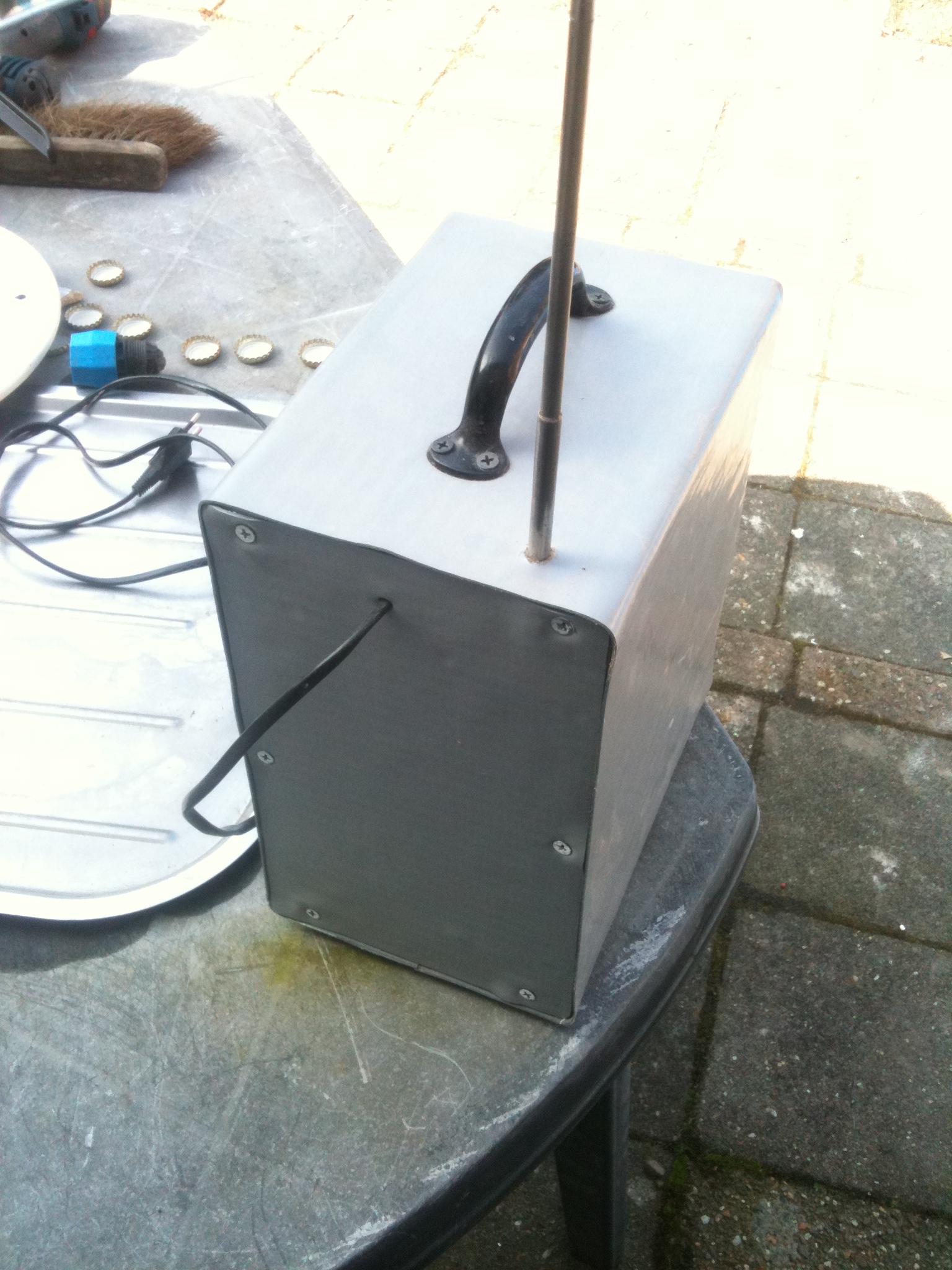

Een tijdje geleden had ik het idee om weer eens een bouwradio te maken.
Deze moest eigelijk stereo worden maar aangezien dat het tunertje mono bleek te wezen is het een mono radio geworden.
Gebruikte onderdelen:
Radio module mono 6 watt van ebay - 15 euro
18 watt tda2030a versterker mono - 10 euro
Velleman universele mono voor versterker - 10 euro
12v 2,2ah gel accu - 22 euro
Voeding met accu laad circuit - gratis
Aurasound ns4 - 12 euro
Onbekende tweeter - gratis
Vinyl dak bedekking - gratis
Mdf - gratis
Handvat - 50 cent
Antenne - gratis
Condensator - gratis
2 paneel druk knoppen met blauwe led verlichting - gratis
Rooster zwart aluminium - gratis
Over de bouw:
Als eerste heb ik met winisd gekeken naar een goeie kast afstemming.
Daarna met 20 cm brede mdf een kaste gemaakt en er een voor en achter kant bij gemaakt.
De tuner ingebouwd maar hier de 6 watt versterker ic uit gehaald omdat het geluid niet goed genoeg was. Op de uitgang een snoertje gesoldeerd als line-out
Deze loopt naar de voorversterker en daarne naar de tda.
De tda heb ik aangepast met een variabele terugkoppeling die ervoor zorgt voor een hogere uitgangs niveau en door het gebruik van een condensatortje ook nog zorgt voor een loudness functie.
De knoppen op de voorkant: de linker is voor de radio op standby te zetten en de rechter is voor de loudness functie.
De radio weegt z'n 6 kilo en gaat op de accu best lang mee.
Al met al is dit radiootje leuk gelukt, er zit leuk geluid in met een aardige diepgang en hij kan hard genoeg. Hij is makkelijk mee te nemen omdat hij compact is.
Door de vinyl bekleding en de alluminium afwerking ook beter bestand tegen vocht en hardhandig gebruik.
