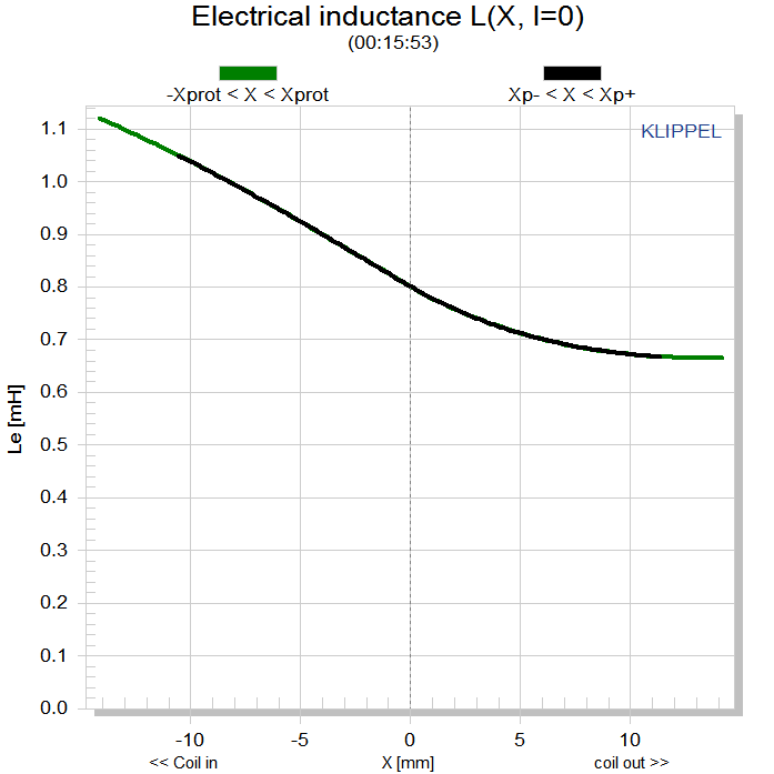

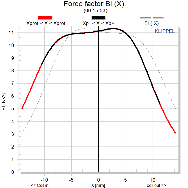

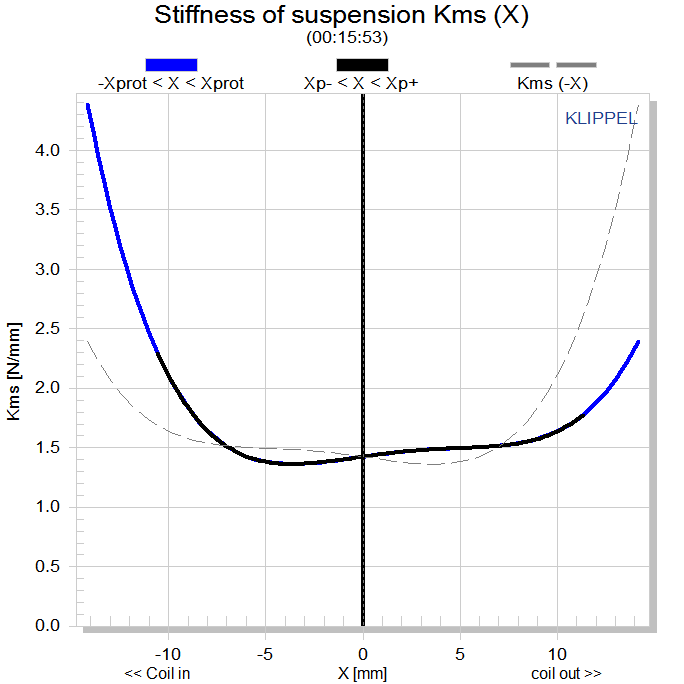

Wat ik zie is dat cms en bl curve een limiet geven aan de lineairiteit. Een voorbeeld van een woofer met een hoge x-max, die op dit forum voorbij is gekomen, is de Exodus anarchy. deze zou een x-max hebben van 12.5mm door zijn XBL motor design. Maar als je de andere specs volgens metingen op http://techtalk.parts-express.com/showt ... p?t=227237 bekijkt zie je dat deze gelimiteerd wordt door:
X Bl @ Bl min=82% 7.7 mm
X C @ C min=75% 9.2 mm
X L @ Z max=10 % 10.0 mm
X d @ d2=10% 26.1 mm
De lineaire uitslag is dus eigenlijk 7,7mm.

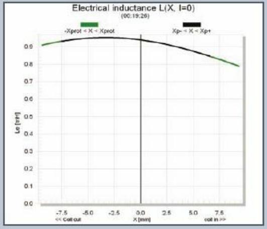

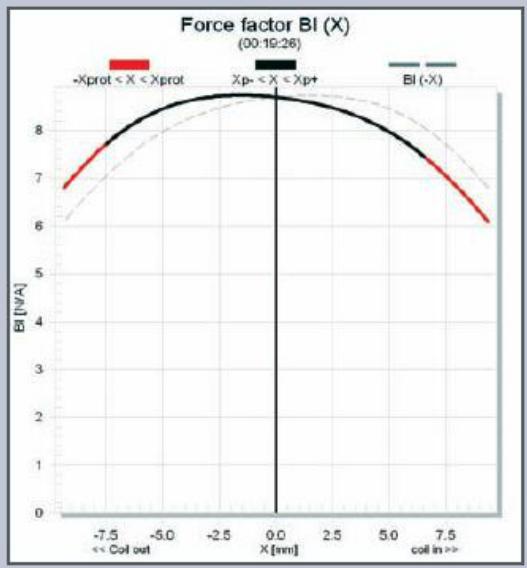

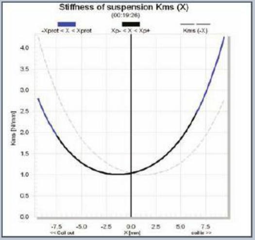

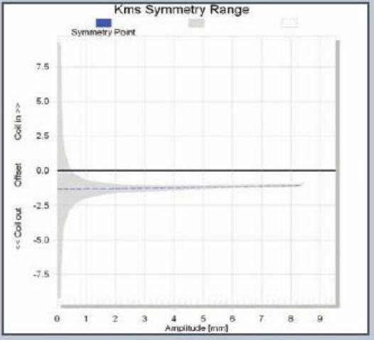

Laten we eens een ander voorbeeld nemen: De wavercor SW182BD01. Deze zou een linaire x-max hebben van +-8mm. Dan de resultaten van een meting in het blad voicecoil. http://read.uberflip.com/i/40712/09
Er is vanalles te lezen over het balanced drive systeem van wavecor, wat voor een meer symetrische bl curve zorgt. Hierdoor is bijvoorbeeld zorgt dat inductance op x-max slechts gaat van 0.81mH naar 0.92mH. Heel goed.
Maar er staat ook:
"The msx(x)curve is likewise very symmetrical in both directions, but also with a forward (coil-out) offset of about 1.3mm at the rest position that decreases to 1.07mm at the 8mm x-maxx location on the graph. While these numbers are small, it does limit the distortion level somewhat. Displacement limiting number calculated by the Klipped analyzer were XBl at 70% greater than 6.5mm and for XC at 50%cms minimum was 5.6mm, wich means the compliance is the most limiting factor for prescribed distortion lever of 20%."
Hoe kun je nu op basis van dit soort metingen/bevindingen de x-max van deze woofers, en andere woofers, met elkaar vergelijken? Mag ik nu concluderen dat de werkelijke linaire x-max van de exodus 7.7 is, van de 18Wu 9,1 en van de Wavecor 5,6mm????

De exodus:
Cms = 384.1842 uM/N
De meneer die de metingen heeft gedaan zegt dan:
De wavecor SW182:
displays the result for the SW182 in the sealed and PR boxes at 2.83V and at a voltage level high enough to increase cone excursion to Xmax +15% (9.2mm). This produced a F3 frequency of 47.5Hz with a box/driver Qtc of 0.71 for the 0.23ft^3 sealed enclosure and -3db = 40hz for the 0.35ft^3 PR simulation. Increasing the voltage input until the maximum lineair cone excursion was reached resulted in 104db at 25V for the sealed enclosure simulation and 103.5db with a 23V input level for the larger PR box.
This curve shows a 1.5mm coil forward offset at the rest position that decreases to 1mm at the physical 8mm x-max of the driver.
Inductance will typically increase in the rear direction from the zero rest position as the voicecoil covers more pole area; however the SW182 inductance stays mostly constant as the coil moves in due to the shorting ring behavior. The inductance variation is only 0.81mH to 0,92mH from the in and out Xmax positions, wich is very good.
The Kms(X) curve is likewise very symmetrical in both directions, but also with a forward (coil-out) offset of about 1.3mm at the rest position that decreases to 1.07mm at the 8mm X-max location on the graph. While these numbers are small, it does limit the distortion levels somewhat.
Displacement limiting numbers calculated by the Klippel analyzer were
XB at 70% =6.5mm
XC 50% cms 5.6mm
Wich means that the compliance is the most limiting factor for prescribed distortion level of 20%.
Wat meteen opvalt is dat de eerste meneer (van de exodusmeting) het over een Xc op 50% heeft, en de 2e meneer (van de wavecor) op 75%. ook de XB wordt in het 2e voorbeeld "scherper"(?) beoordeeld, op 70% ipv 82%. En dat terwijl de eerste meneer zegt: "These numbers are based on the standard values for 10% distortion." dus die zouden juist strenger moeten zijn? Of zijn ze dat ook?
Wat kunnen we nou zeggen als we de lineairiteit van beide woofers op grote uitslag proberen te vergelijken?

Het is natuurlijk ideaal om gewoon te meten wat je wil weten: volumeknop steeds harder, meten en de distortion per frequentie per DB SPL plotten in een diagram, met een berekend verband tussen SPL en x-uitslag zoals Martijn zegt. Maar kun je nou echt helemaal niks met al die mooie klippelmetingen zoals van de scanspeak, exodus en wavecor die ik gepost heb? Op basis van die metingen, wat zouden jullie aanhouden als x-max om mee te simuleren en waarom? We weten ook wat ze als x-max opgeven en de motor er van binnen uitziet, of het nu balanced drive, symmetrical drive SD-3(scanspeak) of XBL2 heet, dus trek eens een gezonde conclusie zou ik zeggen (die iets ver gaat dan het wegschuiven als toch niet interessant)?

ivosp schreef:
...............Wich means that the compliance is the most limiting factor for prescribed distortion level of 20%...........
Denk dat dit wel een belangrijke conclusie is. Naar beneden toe verviervoudigd de uitslag per oktaaf bij gelijk blijvende SPL. Aan de vervormingsplots zie je dat naar beneden toe (onder de pakweg 100 Hz) de vervorming oploopt. Dat is dan bij lange na nog niet bij de X_max en verlaat de spreekspoel het magneetsysteem nog niet gedeeltelijk. Kortom de vervorming neemt sowieso toe met de uitslag. Kennelijk is er een bepaalde uitslag waarboven de vervorming merkbaar gaat oplopen. M.i. is dat meer de oorzaak van Cms dan van het magneetsysteem.
Speakers die bedoeld zijn voor BR systemen hebben doorgaans een erg niet lineaire Cms om te voorkomen dat de conus de kast verlaat beneden F_BR. Dat is niet erg omdat juist bij een BR systeem rond F_BR de conus vrijwel stil staat.
