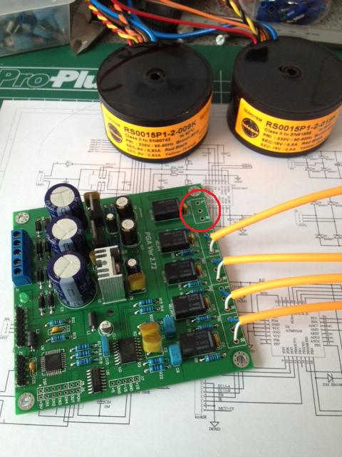

De voorversterker zal voorzien zijn van een input selector en volume bordje met de PGA2310 en de welbekende HK-DAC.
Van deze print heb ik de rca connectoren al verwijderd en daarvoor in de plaats is (op aanraden/advies van Co) Van Damme Classic SPOFC silver plated kabel gekomen.

Ook de HK-DAC word met deze kabel aan de print verbonden.
Op de print zit een OUT (rood omcirkeld op bovenstaande foto) met een L, R en GND, kan ik deze verbinden met een XLR male chassis deel en deze ook weer plaatsen als input (female xlr) in de behuizing van de eindversterker ?
Hi Jens,
Op zich kan dat (technisch) maar is naar mijn mening niet zo netjes; verwarring als je eens een "echt" gebalanceerd apparaat wil aansluiten ligt op de loer. Ik ken de print niet maar gezien de opdruk is het de bedoeling dat je hier gewoon 2 rca's voor gebruikt. Als je per sé 1 connector wil gebruiken (bijvoorbeeld omdat je maar 1 kabel wil hebben oid) zou ik iets meer afwijkends gebruiken uit de stal van Neutrik. Bv een 4- of 5-polige XLR waar je dan maar 3 polen van gebruikt. Heb zelf in het verleden die fout gemaakt door voor verbinding tussen externe voeding en pre-amp xlr te gebruiken. Na verhuizing zat iemand te kijken hoe je toch die voeding op de xlr uitgang van mijn dac moet aansluiten.......... :roll:
Scanspeakman

@scanspeakman: zo heb ik er eigenlijk niet eens aan gedacht, en het is ook heel logisch zoals je het schrijft. Ik ga iets anders bedenken denk ik.

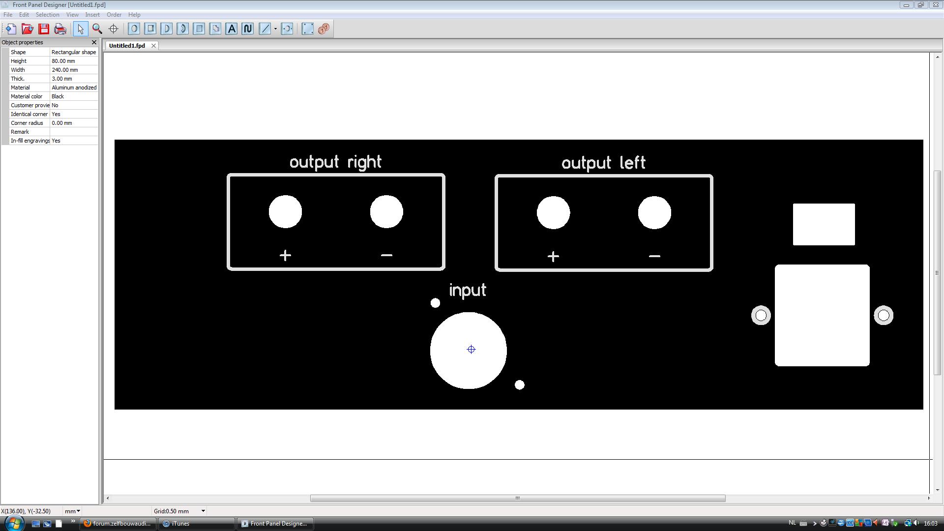

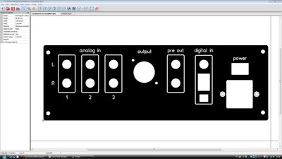

Verder heb ik al een begin gemaakt met het ontwerpen van de achterpanelen.
Zoiets moet het gaan worden:
