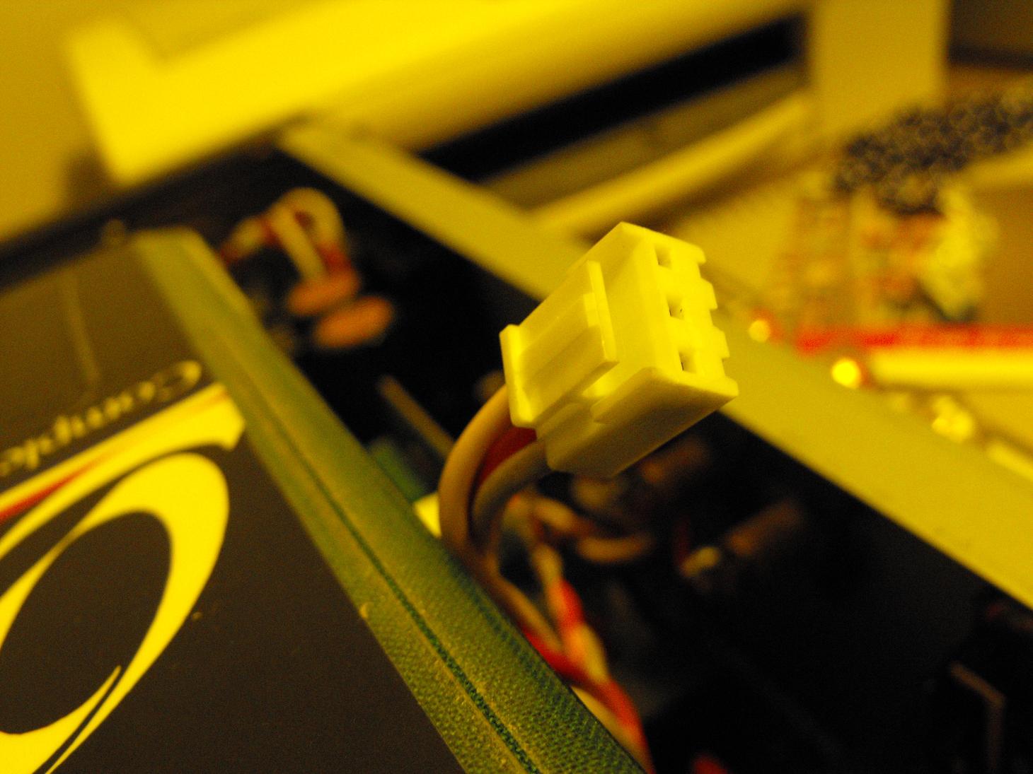

Waar kan ik zo iets vinden ?Al dan niet voorzien van kabel ?

Dat zijn connectoren van het merk JST.
Deze heeft 3 series,ZH (1,5mm), PH (2mm), XH (2,5mm).
Op ebay kun je ze goed vinden door te zoeken op bijvoorbeeld: 'JST PH'.
Bij conrad heb je ze ook onder: Home => Componenten => Connectoren => Printplaat-connectoren => Printplaat connectoren (algemeen)
